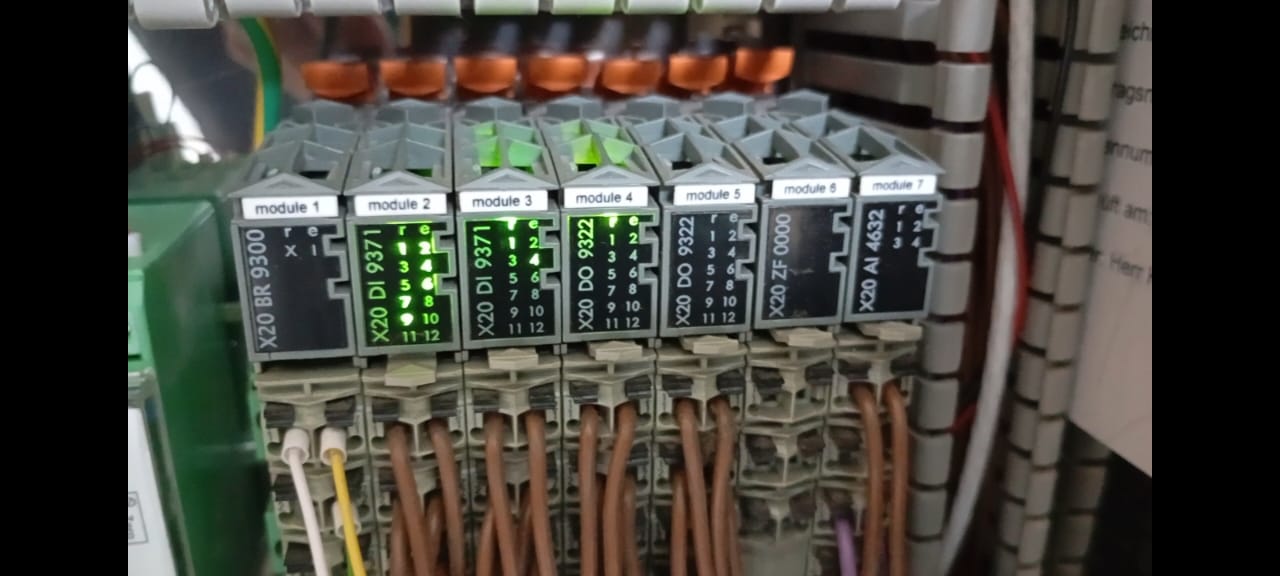

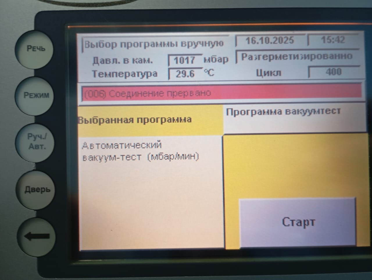

Oleg_sssДата: Пятница, 17.Окт.2025, 09:31 | Сообщение # 4
Коллеги, помогите разобраться с неисправностью: После запуска программы проходит герметизация рабочей камеры, далее ничего не происходит и через 15-30 секунд камера разгерметизируется и выводится сообщение об ошибке "(006) Соединение прервано"
В этот промежуток времени вакуумный насос не запускается, давление в прокладке не падает.
Подскажите, куда копать?
MurishanДата: Среда, 22.Окт.2025, 12:29 | Сообщение # 5
У вас сообщений: 102
Автоклав не может достичь заданного давления в прокладке двери. Возможно проблема с компрессором или прокладка дырявая.

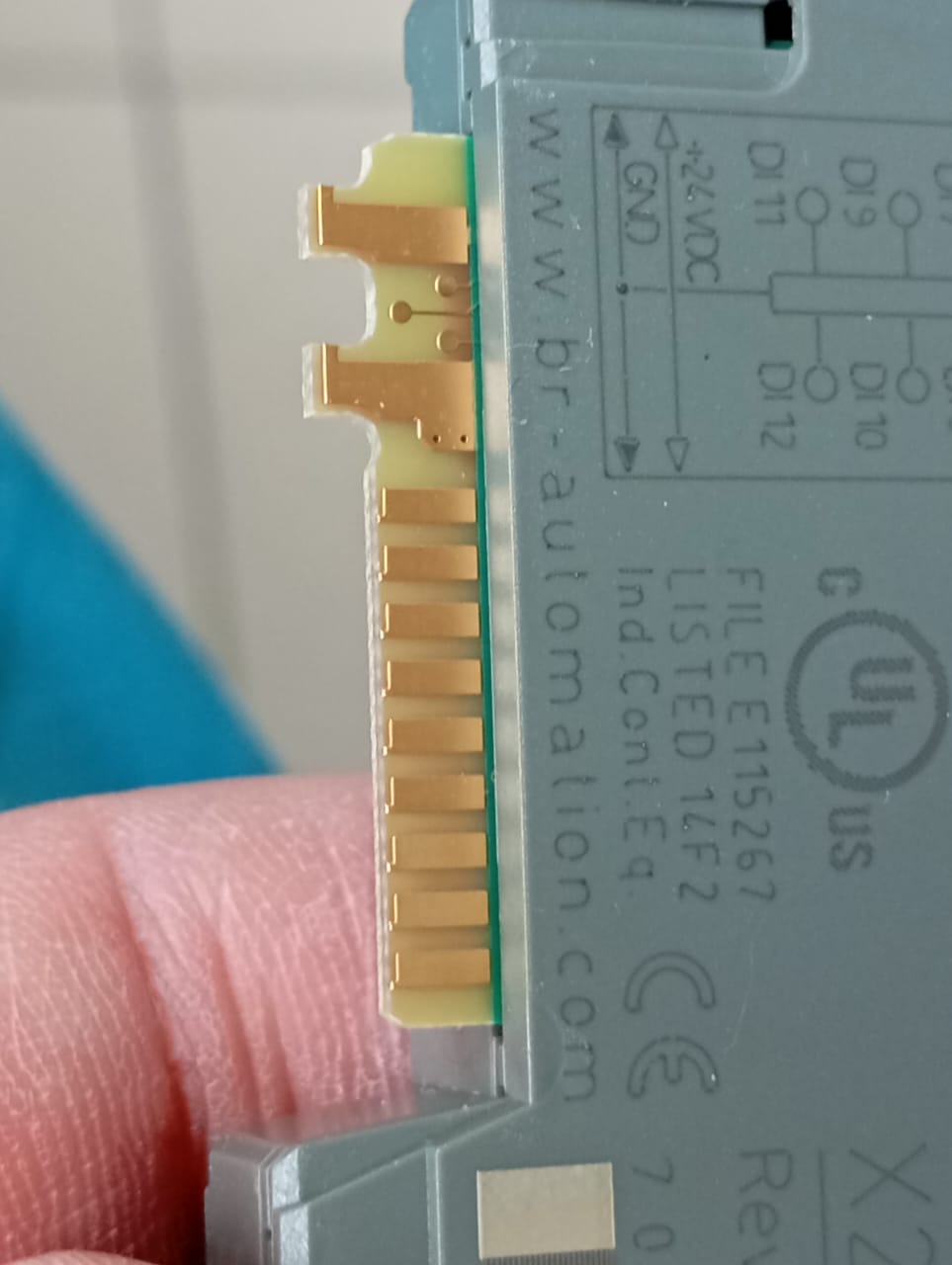

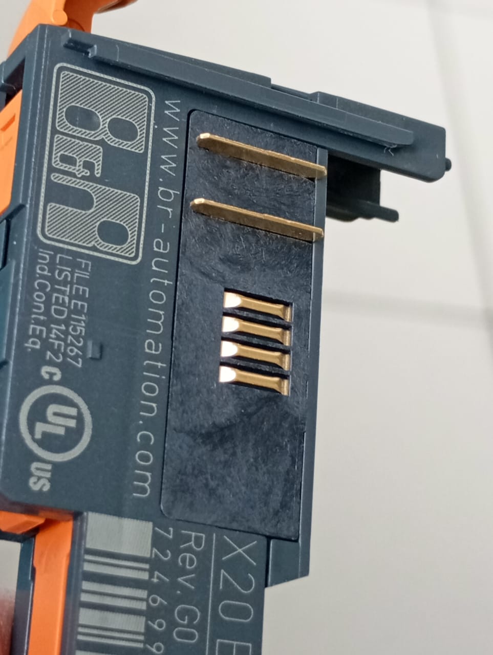

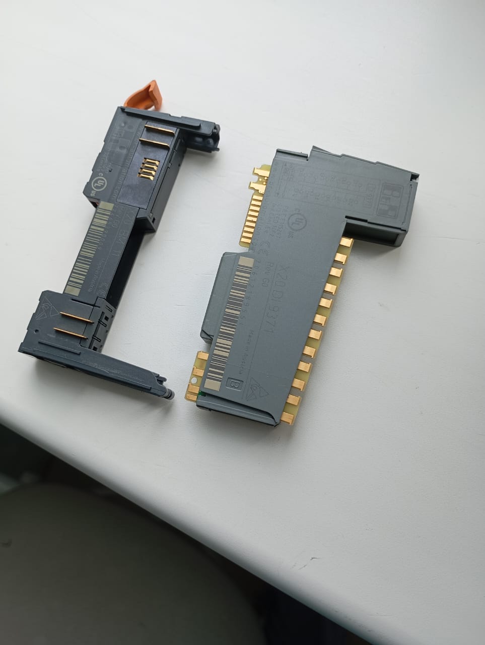

Неисправность устранена.
Был полностью разобран блок модульной системы управления и ввода/вывода, почищены все контактные поверхности и собран обратно. Стерилизатор работает штатно.
Oleg_sssДата: Четверг, 23.Окт.2025, 07:13 | Сообщение # 7
Такое проверяется первым делом, да и при этой неисправности было бы сообщение о низком давлении в прокладке.
