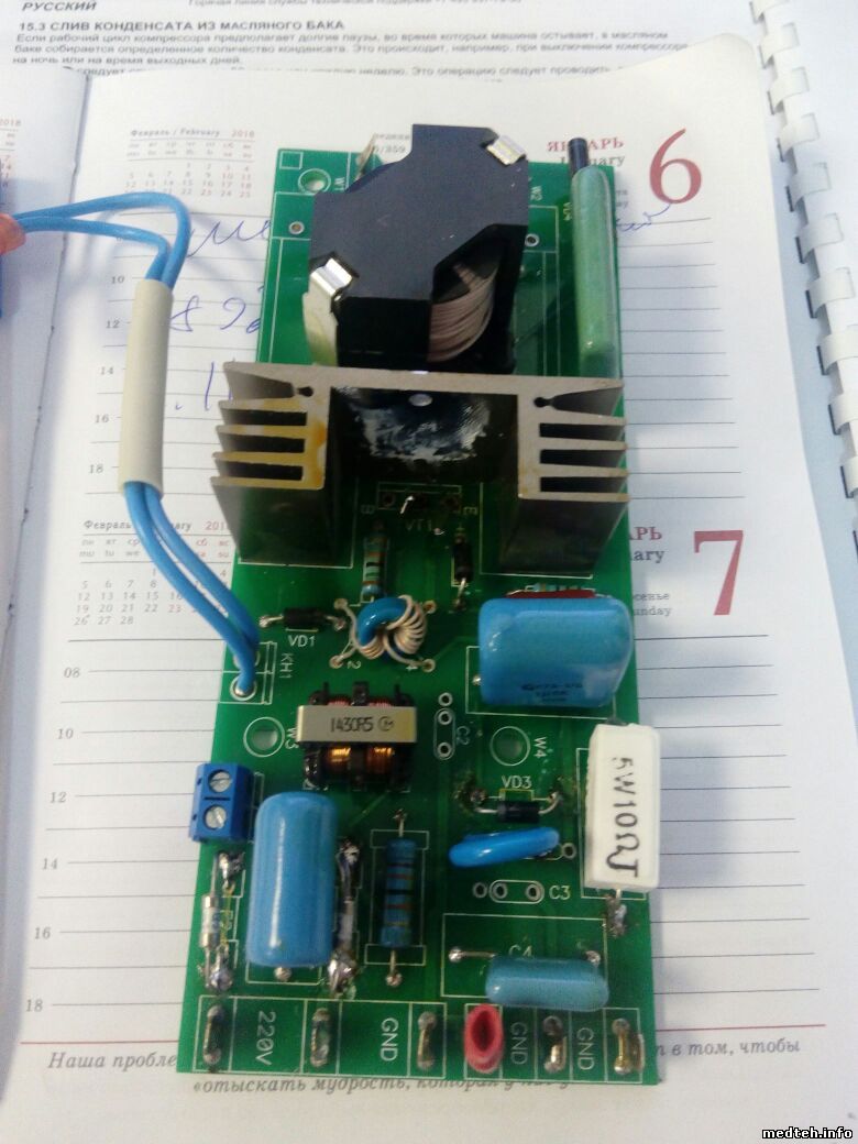

Вот эта плата
Volkov_MaksimДата: Вторник, 31.Окт.2017, 08:47 | Сообщение # 8
У вас сообщений: 213
Кондеры на 400 ОК 3 шт проверено esr метром

ВВ диод BY228 на выходе прошивает.Поставил на то что есть на 30кВ,вроде заработало но ВВ диод греется(транзистор работал на него).Поставил обычный диод на 1500в транзистор сразу вылетел.
