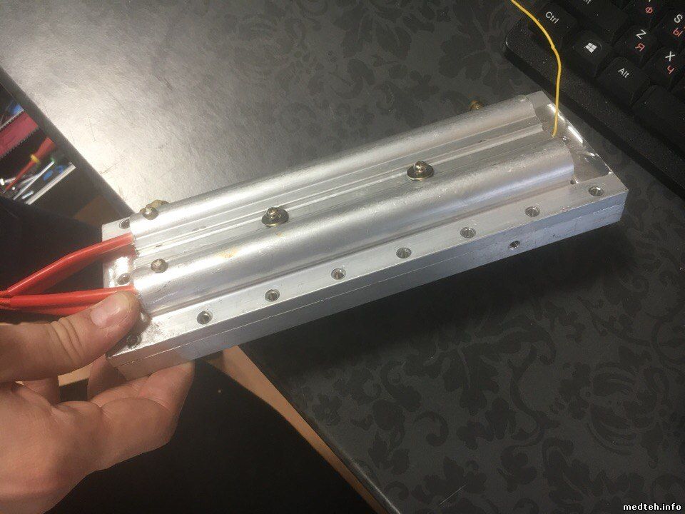

Подскажите, пожалуйста, как правильно разобрать парогенератор в данном паровом стерилизаторе.
Можно ли его насильно открыть, как я понимаю, он склеен каким-то герметиком и ещё стянут болтами.
Болты открутил, а что дальше? Боязно что-то сломать в процессе ковыряния.
Фото парогенератора прикрепляю.

Из него торчит один желтый провод, а должно два (один оторвали). Думаю если разберу получится ли припаять. Или я что-то недопонимаю. Эти провода идут на плату стерилизатора.

Это называется-"расколоть", но нужно ли (большая вероятность поломать прокладку)? На фото тот провод вообще ниоткуда! Как он там оказался и откуда выходит???
Раскрути фиксирующие болты ТЭНов, вытащи их и посмотри в шахты.

Из него торчит один желтый провод, а должно два (один оторвали). Эти провода идут на плату стерилизатора.
не припомню на китайских паровых стерилизаторах термодатчик с проводами в парогенераторе . ничего с проводами не может находится внутри парогенератора .

та он не мой, он китайский!
и торчит совсем не в том ракурсе. Конфигурация парогенератора обычная для узкопленочных, но с некоторыми нюансами: 1. нет по бортам резьбовых отверстий для крепления в поддон; 2. изображение "зеркальное", т.е. вход от водяной помпы и выход в камеру должны располагаться с видимой нам стороны (или коллега что-то недоговаривает, т.к. обратился за помощью уже изрядно помучив изделие);
Кстати. в подтверждение моих догадок- вышеупомянутый
газовый
терморегулятор
уже был извлечен (находился между шахтами ТЭНов под болтами с шайбами).

Дам стоит датчик температуры 1 кОм, сверху прижатый латунной гильзой с резьбой. Датчик в пластиковом корпусе.
Единственный вопрос его исполнение платина или медь, может кто знает?

И чего гадаем? Их там стоит 2
один
другой
Цитата art-i-k ()
Сбоку вкручен
Так что

Газонаполненный для аварийного отключения а платиновый (или медный) регулировочный.

Можно смело открывать,изначально герметика там нет. Для герметизации в пазе резинка. Лезвие ножа между пластитин и молотком потихоньку. Под винтами не провод, а трука, которая идет на аварийный термостат отключения парогенератора. Обычно эта трубка заправляеться со стороны заправки ТЕНов.
Как правило после разборки необходимо резинку выбрасывать, если нет новой лучше не разбирать.
sasadoДата: Среда, 28.Мар.2018, 16:17 | Сообщение # 28
Йошкар-Ола
Главное после сборки гидро испытания провести.
