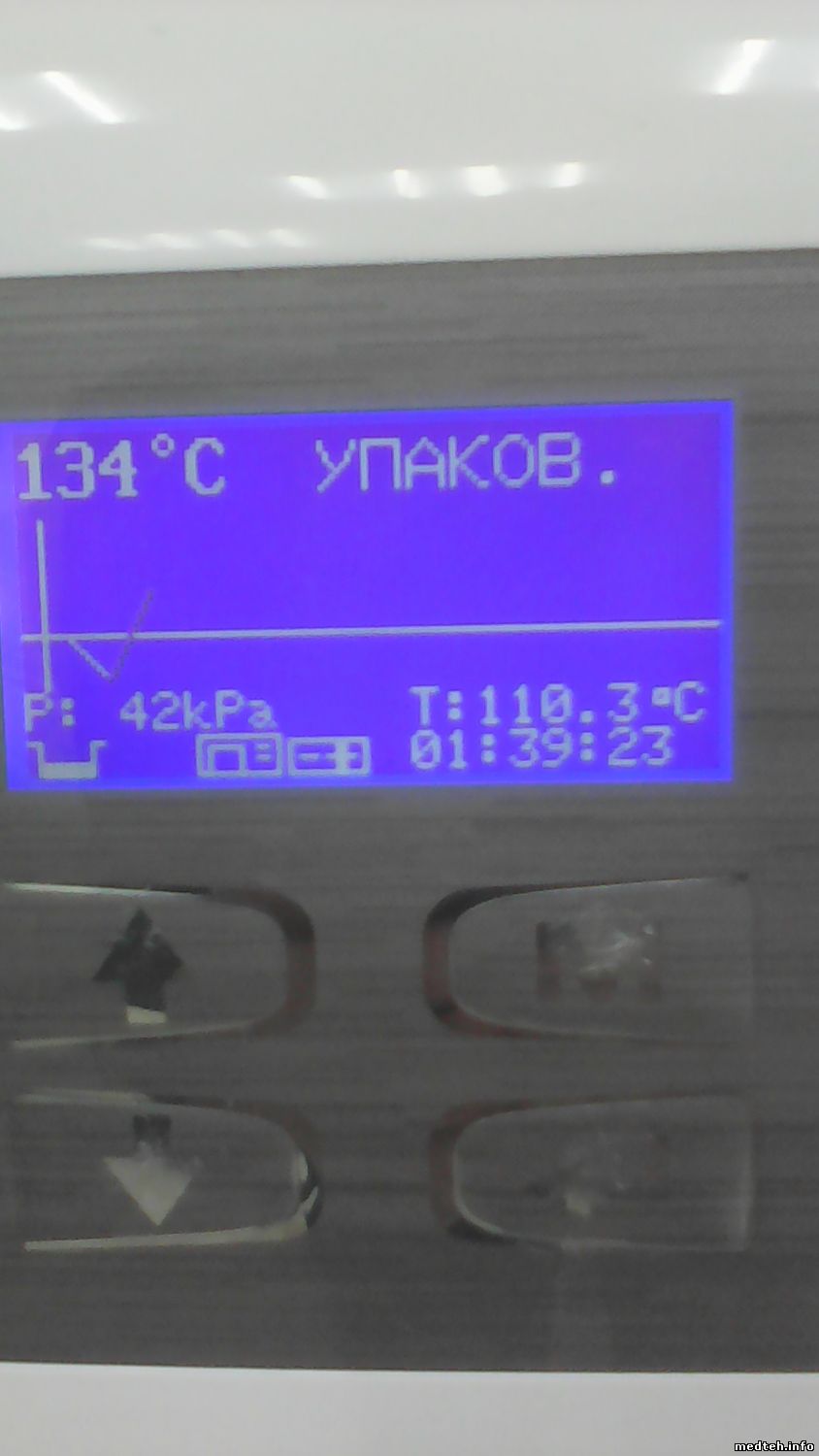

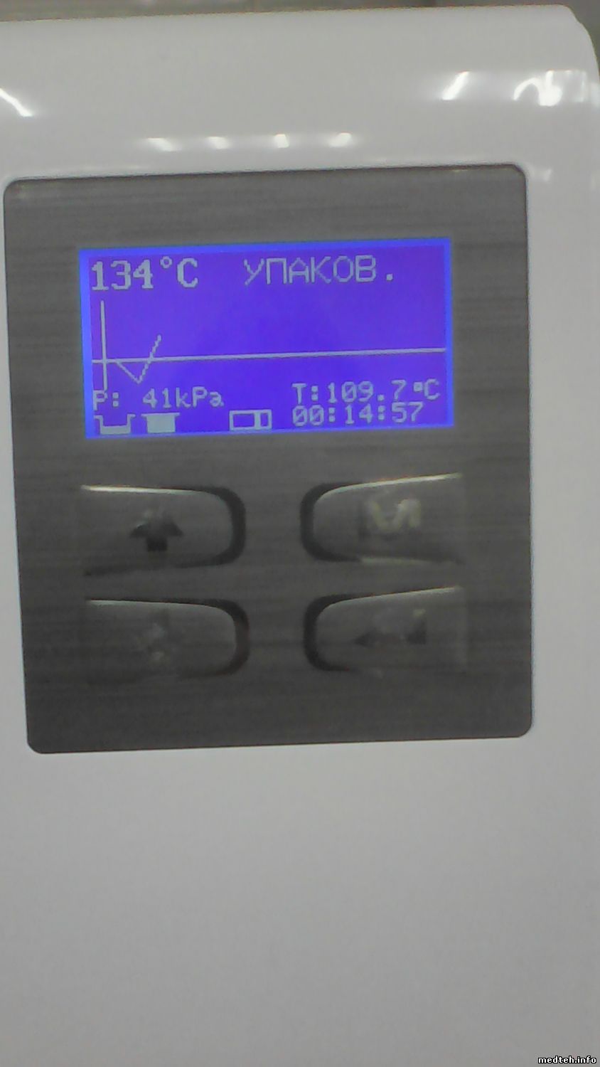

SazbДата: Понедельник, 25.Дек.2017, 12:03 | Сообщение # 3
Cогласно графику принципа работы стр 7 Сервисного руководства- вакуум создаётся 1-t1.
Далее t1-t2 картина не меняется за 1 час 38 минут
При этом парит

МастерБакуДата: Понедельник, 25.Дек.2017, 22:24 | Сообщение # 4
Цитата Sazb ()
При этом парит
Откуда?
Должен ли?

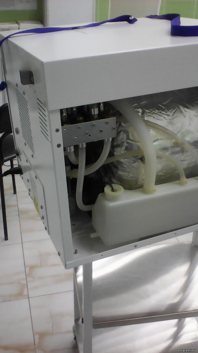

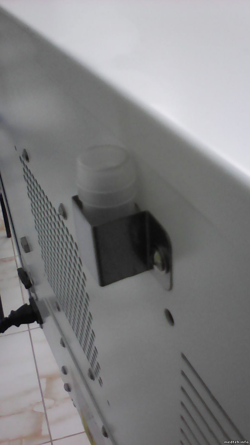

SazbДата: Вторник, 26.Дек.2017, 13:53 | Сообщение # 5
Пар идёт из бака использованной воды. На задней стенке стерилизатора имеется воздуховод, напрямую соединён с этим баком. Т.е. вода из бака и парит. Я думаю, что пар может из него выходить, но не с такой интенсивностью.
МастерБакуДата: Вторник, 26.Дек.2017, 15:34 | Сообщение # 6
Такого соединения по схеме нет.
SazbДата: Четверг, 28.Дек.2017, 10:07 | Сообщение # 7
В схеме там действительно только отверстие для заливки, а вот в паровом стерилизаторе этот воздуховод есть - прямой выход в атмосферу ...
МастерБакуДата: Четверг, 28.Дек.2017, 14:37 | Сообщение # 8
Должен быть. Я подумал, что есть прямой выход из камеры в танк отработанной. Пар из камеры сбрасывается только при превышении температуры-давления.
Судя по поведению стерилизатора, ему не хватает несколько градусов.
SazbДата: Воскресенье, 31.Дек.2017, 19:12 | Сообщение # 9
Может проблема в парогенераторе?
МастерБакуДата: Понедельник, 01.Янв.2018, 12:20 | Сообщение # 10
Он то работает - пар, ведь, есть.
SazbДата: Среда, 03.Янв.2018, 16:44 | Сообщение # 11
Пар выходит, поэтому и теряются необходимые градусы. Вопрос в том - откуда?
МастерБакуДата: Среда, 03.Янв.2018, 18:38 | Сообщение # 12
Разбирать, однако, придётся. Глазками, пальчиками смотреть - и с мозгами устранять. Информации у Вас более чем достаточно.
Удачи!
Сообщение отредактировал МастерБаку - Четверг, 04.Янв.2018, 15:15
fiksa555Дата: Понедельник, 19.Фев.2018, 13:32 | Сообщение # 13
У вас сообщений: 303
Cервисная служба
Апрелевка
Проблема в клапанах, открывай их смотри что внутри.
Клапан, который должен перекрывать сброс в бак, не плотно закрыт. Разбирай и чисти ...

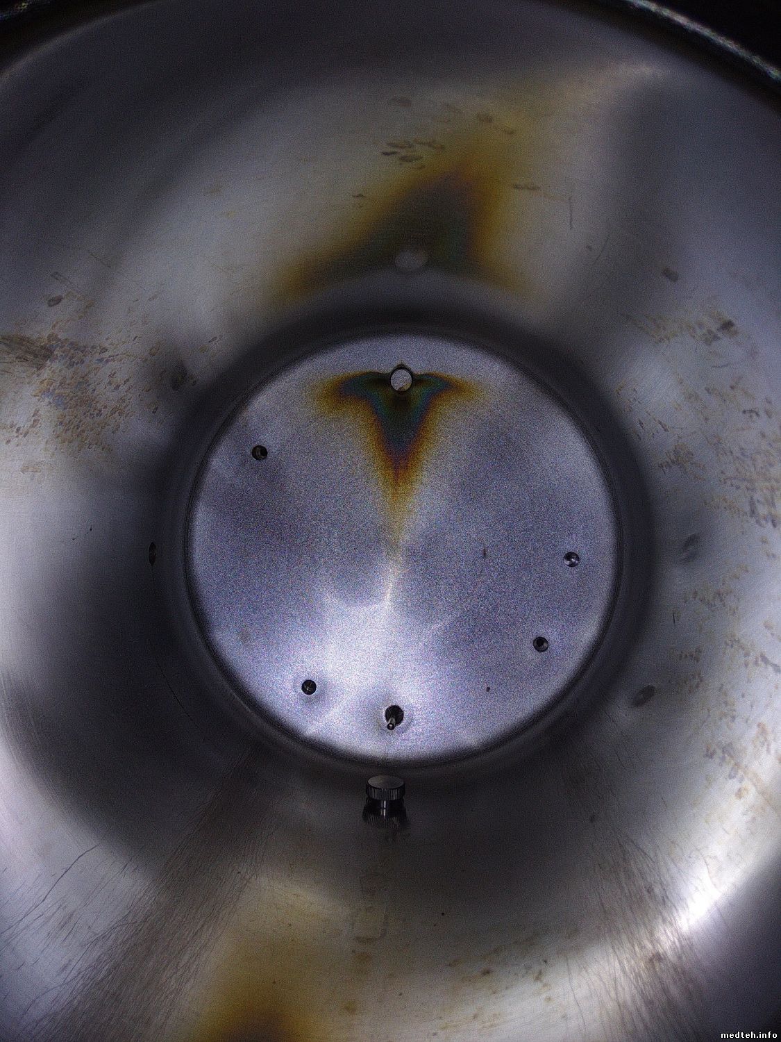

Автоматический паровой стерилизатор класса B с вакуумной сушкой IcanClave STE-18 фирмы Ningbo Ican Machines (Китай) на 18 л.
Ребята, обнаружил в паровом стерилизаторе это вот пятно ... От чего оно, и что подскажите делать?
МВРДата: Понедельник, 13.Май.2019, 21:06 | Сообщение # 15
Если я правильно понял про пятно, то это напыление ... Чего, откуда - надо смотреть конструкцию стерилизатора и его работу ...
Как вариант напыления - износ какого-то элемента/ов конструкции или налёт какого-то материала ...
KentДата: Вторник, 14.Май.2019, 15:59 | Сообщение # 16
У вас сообщений: 103
Невиномысск
Оно немного стёрлось губкой, но не более ... Такое ощущение, что это не налёт, а перегретый металл.
МВРДата: Вторник, 14.Май.2019, 18:56 | Сообщение # 17
Напыление часто сопровождается, особенно при относительно большой температуре, поверхностной диффузией напылённого вещества ... Что и подтверждается Вами: "... немного стёрлось губкой ..." ...
Что касается "перегретого металла", то цветовая гамма пятна этому не соответствует ...
KentДата: Среда, 15.Май.2019, 14:39 | Сообщение # 18
Невиномысск
В общем, пока не стоит переживать? ...
МВРДата: Среда, 15.Май.2019, 19:56 | Сообщение # 19
Для стерилизационной камеры страшного ничего нет ... Но помните, что "дыма без огня не бывает" - думайте о причинах "пятна" ... Ведь, что-то может и случиться, если не разобраться до конца ...
fiksa555Дата: Понедельник, 27.Май.2019, 09:10 | Сообщение # 20
Cервисная служба
Апрелевка
Возможно связано с водой, плохой дистиллят или грязный, жесткий и т.д.... Хотя там есть входной фильтр из камеры воды, от грязи должен спасать.
