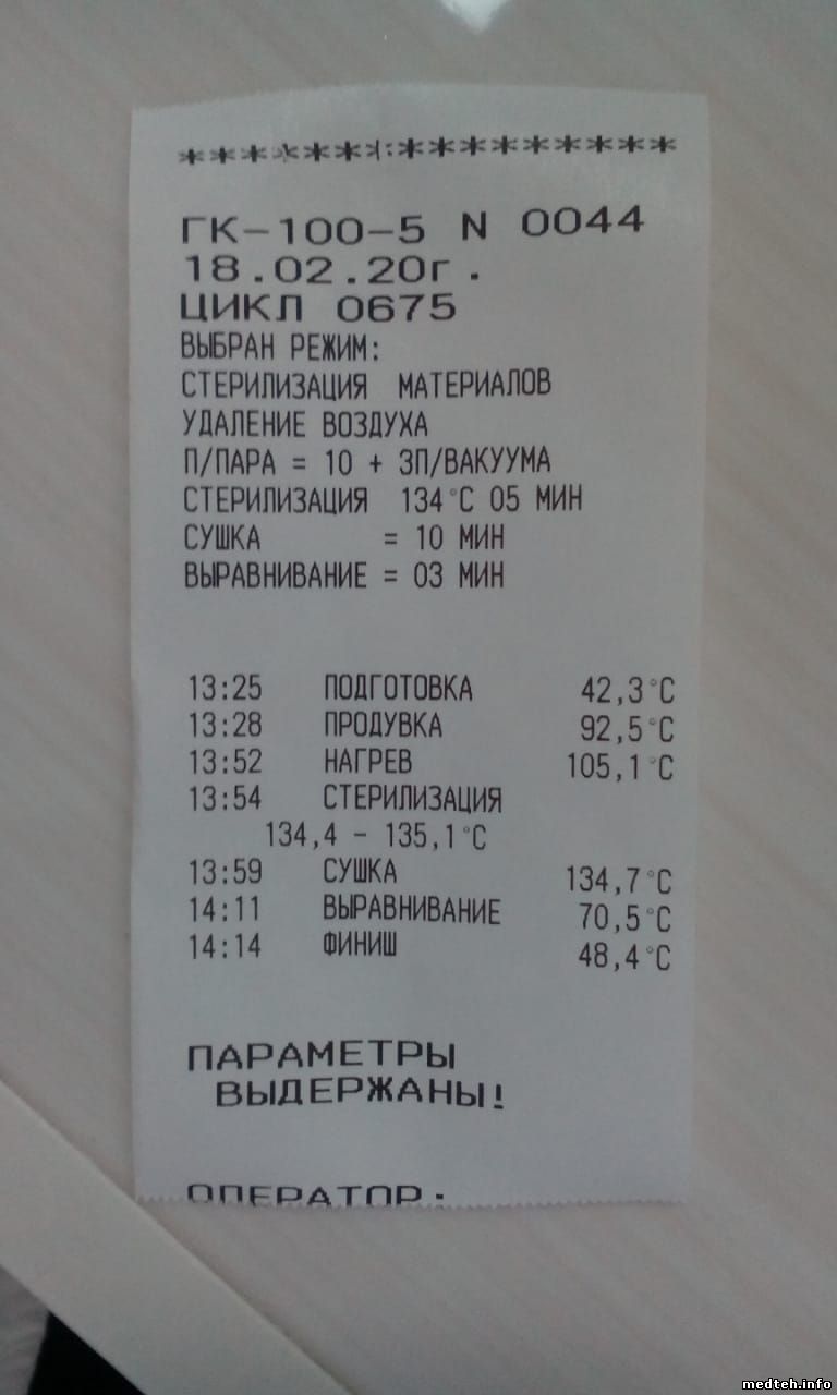

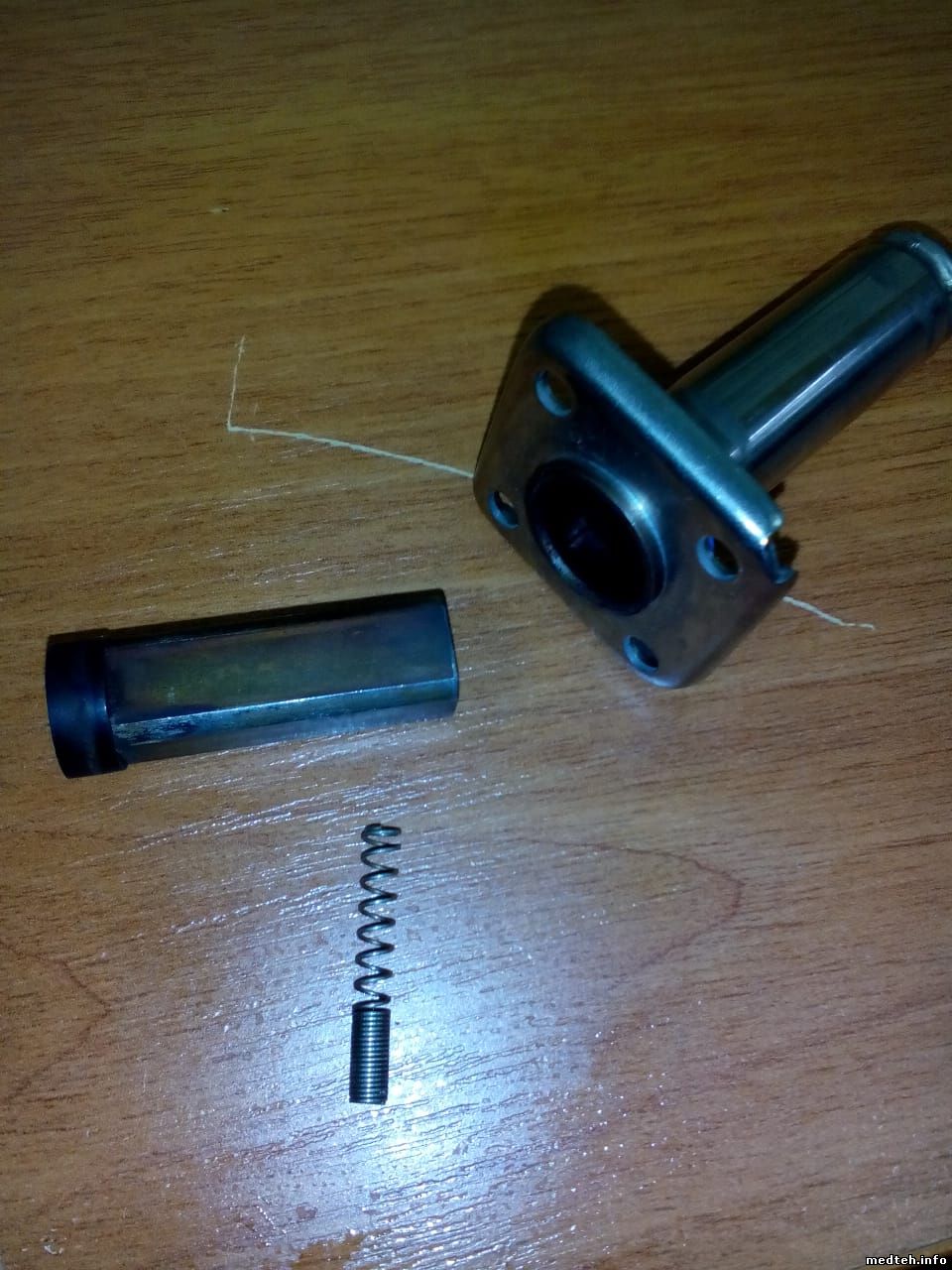

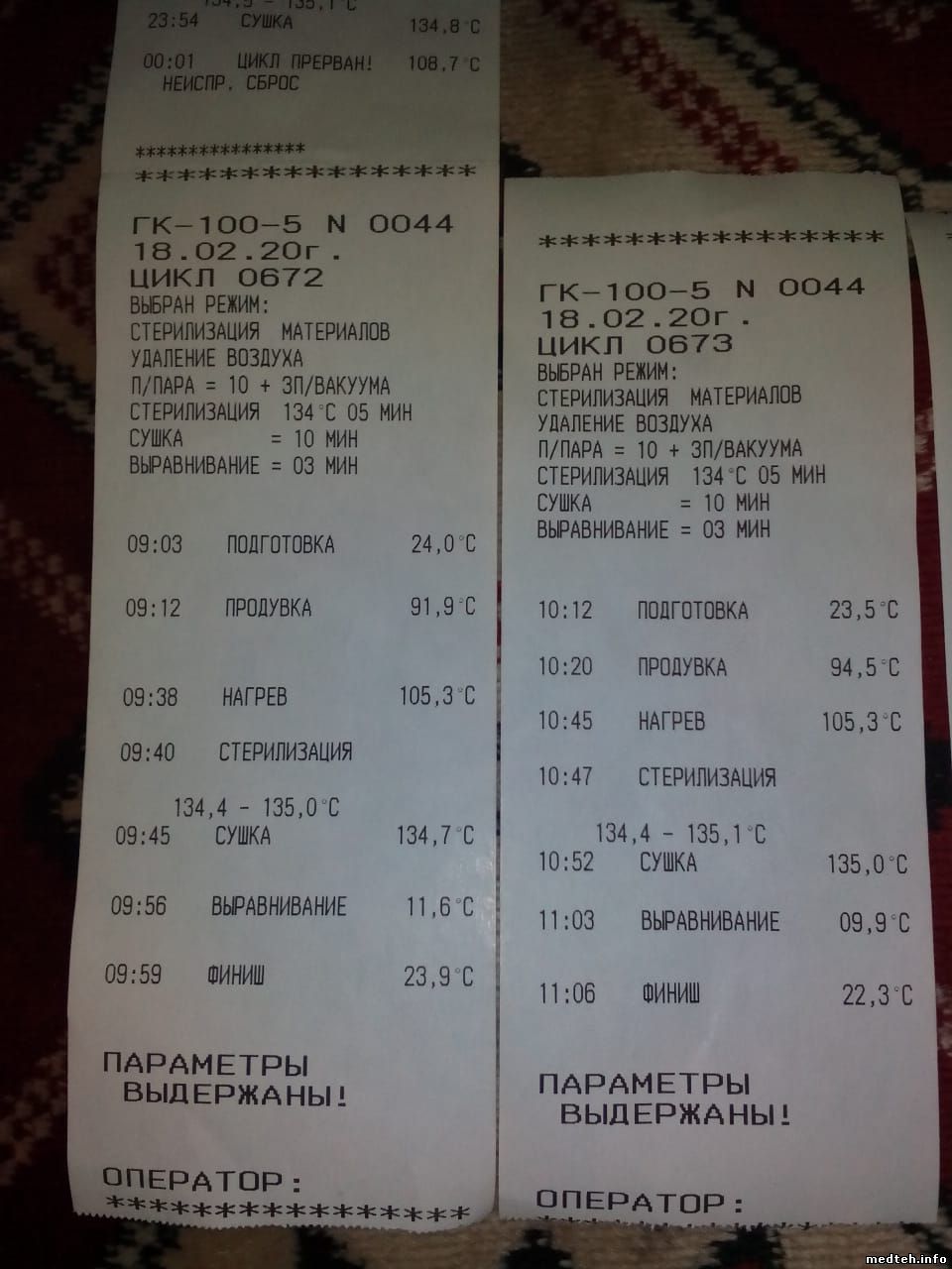

Сегодня сняли проклятие с ГК-100-5. ИТОГО: два обратных клапана залипли - слив и на парогенераторе; две пружины сломаны в клапанах 01,010,325. Причина гудения фото №1 поменял на другой, но не тут-то было "выравнивание" Это видно по фото №2 был потоп при открытии Мля пружинки у них разные, поставили старую пружинку фото №3
