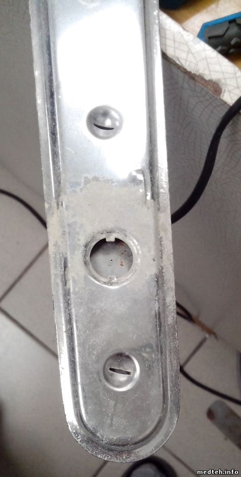

sailor_spbДата: Пятница, 21.Май.2021, 11:04 | Сообщение # 21
Машина не подключена к горячей воде.
Внутри стоят два ТЭНа.

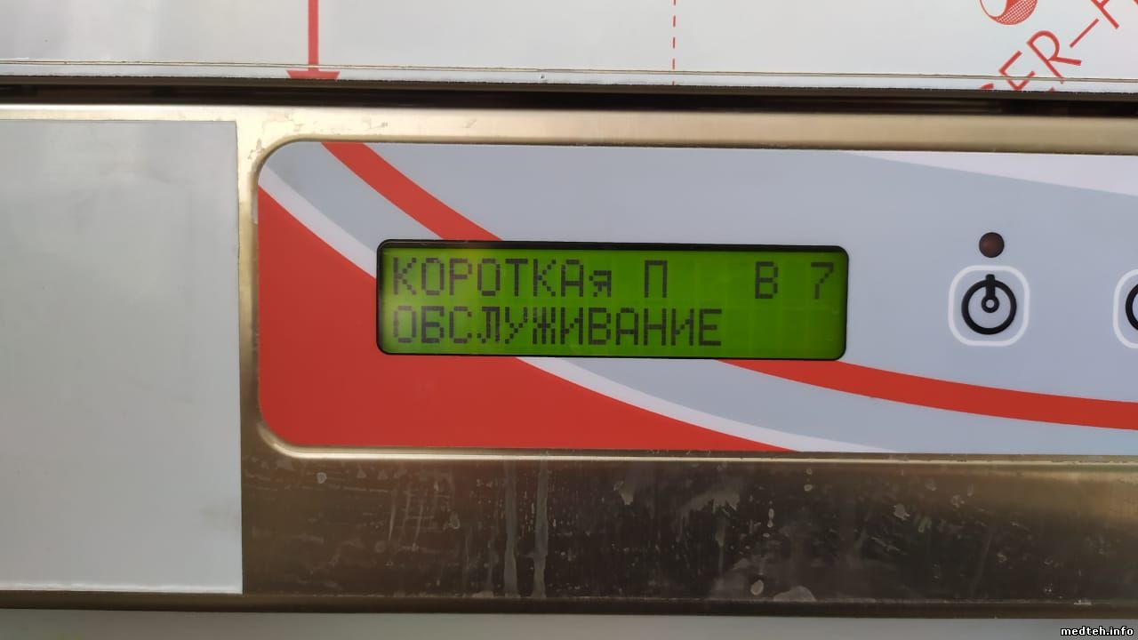

VladykaДата: Среда, 30.Ноя.2022, 14:31 | Сообщение # 24
У вас сообщений: 187
Инженер-электронщик
Донецк(ДНР)
Всё подключил, проверил - работает, только на дисплее пишется: "ОБСЛУЖИВАНИЕ" (видно на складе долго стояла).
Как это убрать?
