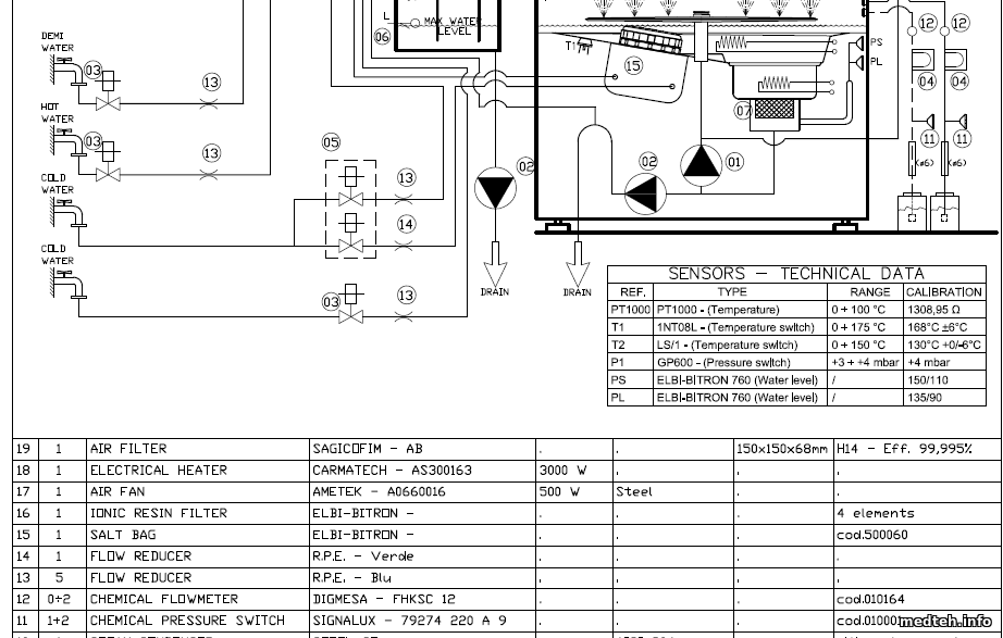

Модель машины DS50 DRS. Проблема с загрузкой ополаскивателя - практически не расходуется. В наличии две машины одинакового типа, но разной модификации - отличаются меню. Речь идёт о машине более поздней модификации. Не понятно, как изменять время загрузки ополаскивателя. В меню указано 4 вида химикатов: "Продукт 1: дозатор кислотного детергента", "Продукт 2: дозатор нейтрального детергента", "Продукт 3: дозатор смазки", и "Продукт 4: дозатор каустической соды".
Пробовали увеличивать значение параметра P6.36 ("Продолжительность загрузки химиката 2") до 180 секунд, но эффекта не дало. Систему загрузки ополаскивателя прокачивали, подавая внешнее питание на насос. Трубки заменили на новые. Включали параллельно насосу лампочку для контроля его его включения в цикле мойки. Обнаружили, что насос ополаскивателя включается лишь кратковременно, что не соответствует заданному для P6.36. Может имеются какие-то соображения?
sekosДата: Пятница, 01.Сен.2023, 11:57 | Сообщение # 6
У вас сообщений: 194
Пенза
А вакуумный датчик (11) смотрели?
Схема на DS500.

inaДата: Пятница, 01.Сен.2023, 13:25 | Сообщение # 7
У вас сообщений: 24
Нет, не смотрели. Посмотрим. Спасибо.
Цитата sekos ()
Схема на DS500.
А на DS50 схемы нет?
