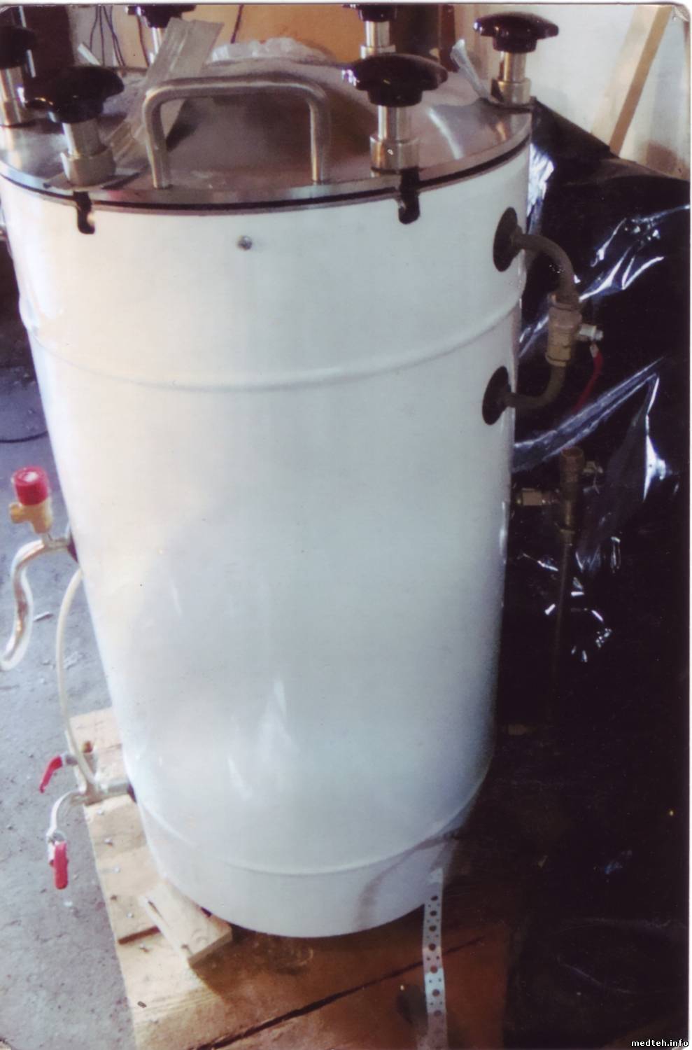

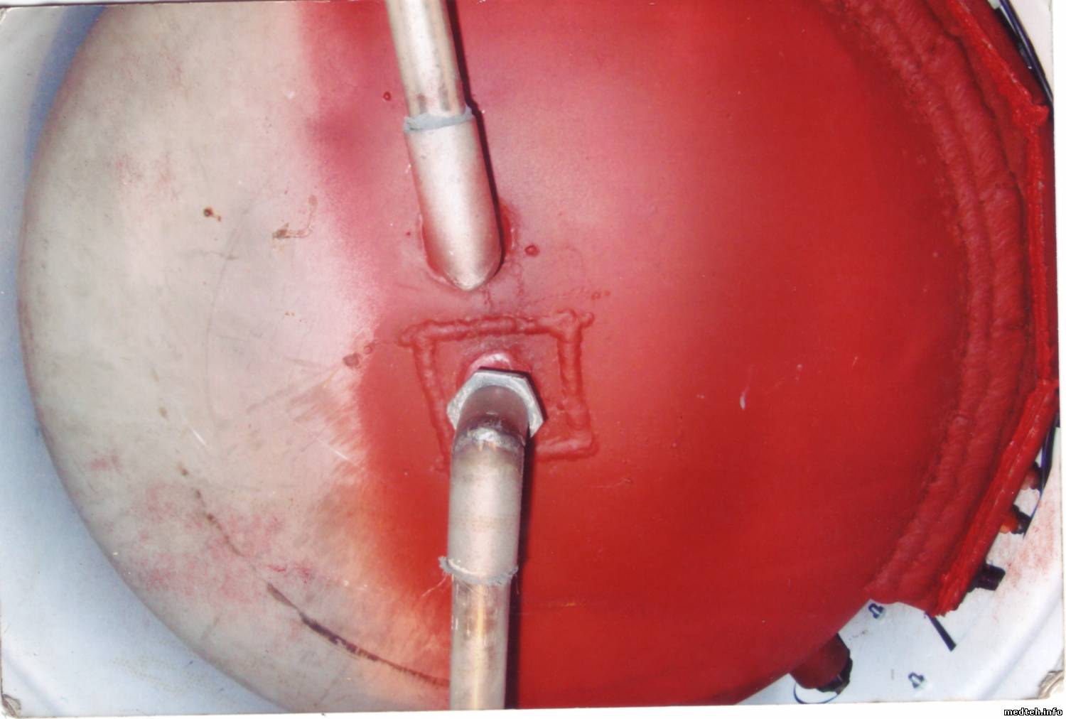

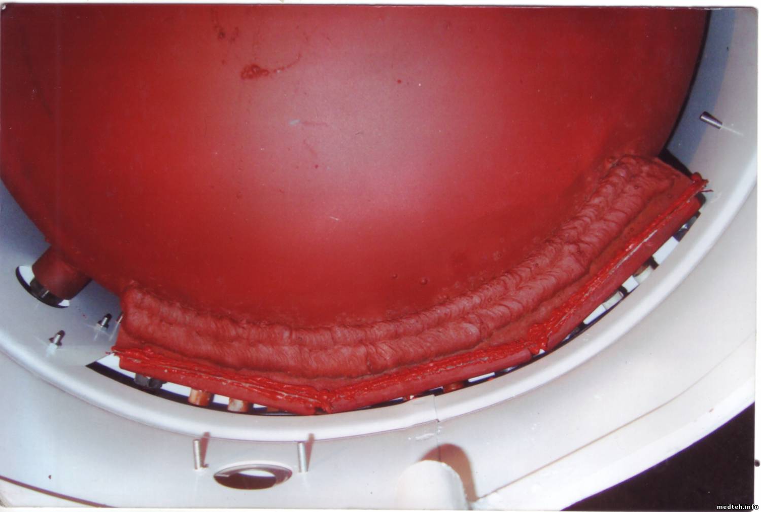

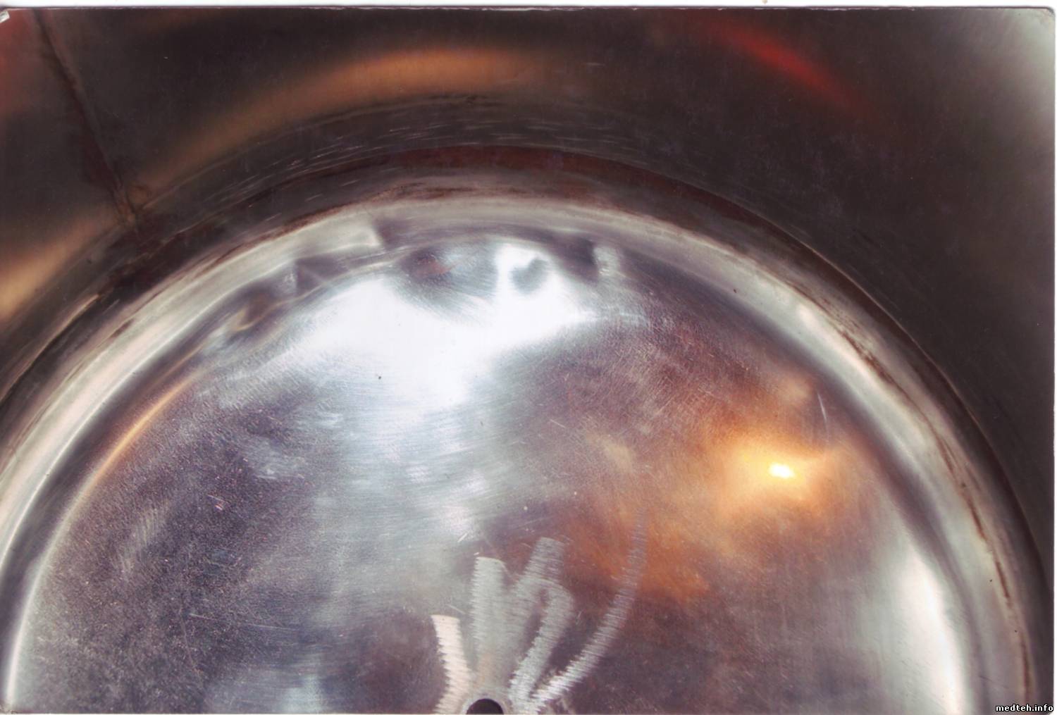

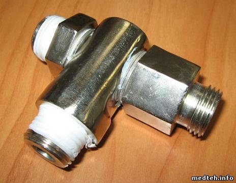

уважаемые коллеги не знаю попал я в тему или нет. вызвали как-то меня на монтаж парового стерилизатора ВК-75-01. почему-то мне он не понравился сразу (т.е. стерилизатор) с упаковки. сняли "обвертку" и тут началось по паспорту стерилизатор выпущен пол года назад( на день его получения) на первый взгляд все вроде бы нормально но это только на первый взгляд
после внимательного изучения полученного товара я обнаружил несколько отличий в сравнении с действительно новыми стерилизаторами
8509823.jpg (91.0 Kb) · 8385893.jpg (90.9 Kb) · 6516474.jpg (123.1 Kb) · 9066866.jpg (91.4 Kb) · 2330995.jpg (89.8 Kb)
ZagudalinДата: Понедельник, 30.Авг.2010, 20:16 | Сообщение # 2
У вас сообщений: 627
ну судя по виду, это восстановленный автоклав. достаточно хорошо марафет навели.

les_nik_178Дата: Понедельник, 30.Авг.2010, 21:20 | Сообщение # 5
У вас сообщений: 1094
Far East
Возможны два варианта.
1-й. Не монтировать и не получить денюжку.
2-й. Смонтировать. Давануть гидравликой. Если не лопнет то можно и прокипятить. Потом получить денюжку. Если при гидравлике лопнет то все равно получить денюжку.
При втором варианте нужно обязательно указать что владелец утверждает что автоклав новый (документально). Обязательно требуй у него заявку на проведение гидравлики. Я бы выбрал второй вариант.
На фото меня смущает следующее:
"Пар в камеру" так начали делать сравнительно недавно. Отсюда думаю получилось следующее. Забракованный автоклав подвергли капиталке и сдали как новый. Не верю что в таком состоянии он выпустился с ТЗМОИ. Хотя......

YRA46Дата: Понедельник, 30.Авг.2010, 23:15 | Сообщение # 6
Quote (fan7768)
biggrin Дружище ты в тему не попал rofl Почему??? Узнай за сколько его купили и сравни с Тюменским прайсом, разница будет раза в два....вот у кого эта разница в кармане тот в теме.
А если серьезно был подобный случай с ВК-30, правда в теме никто не был (заводская лаборатория) снабженцы завода сами нарыли дешевый и тоже полгода назад выпущенный. а в щите электрическом самая молодая деталь пускатель 1974 г.остальное старше на год-два. (кстати это даже не плохо-раньше делали на совесть). Но лаборантам непонравилось большое количество пасты ГОИ в камере(надраивали до блеска) и боятся они автоклавов...Запрос на завод ТЗМОИ(выпускали ли такой ВК под этим номером в это время????) расставил все точки над i и поехал этот ВК-30 назад в Москву....а на его место приехал другой уже с Тюмени-нормальный..

igora2Дата: Среда, 01.Сен.2010, 19:58 | Сообщение # 12
У вас сообщений: 137
испытания
скорее всего это переделка закладки и похоже на Питер

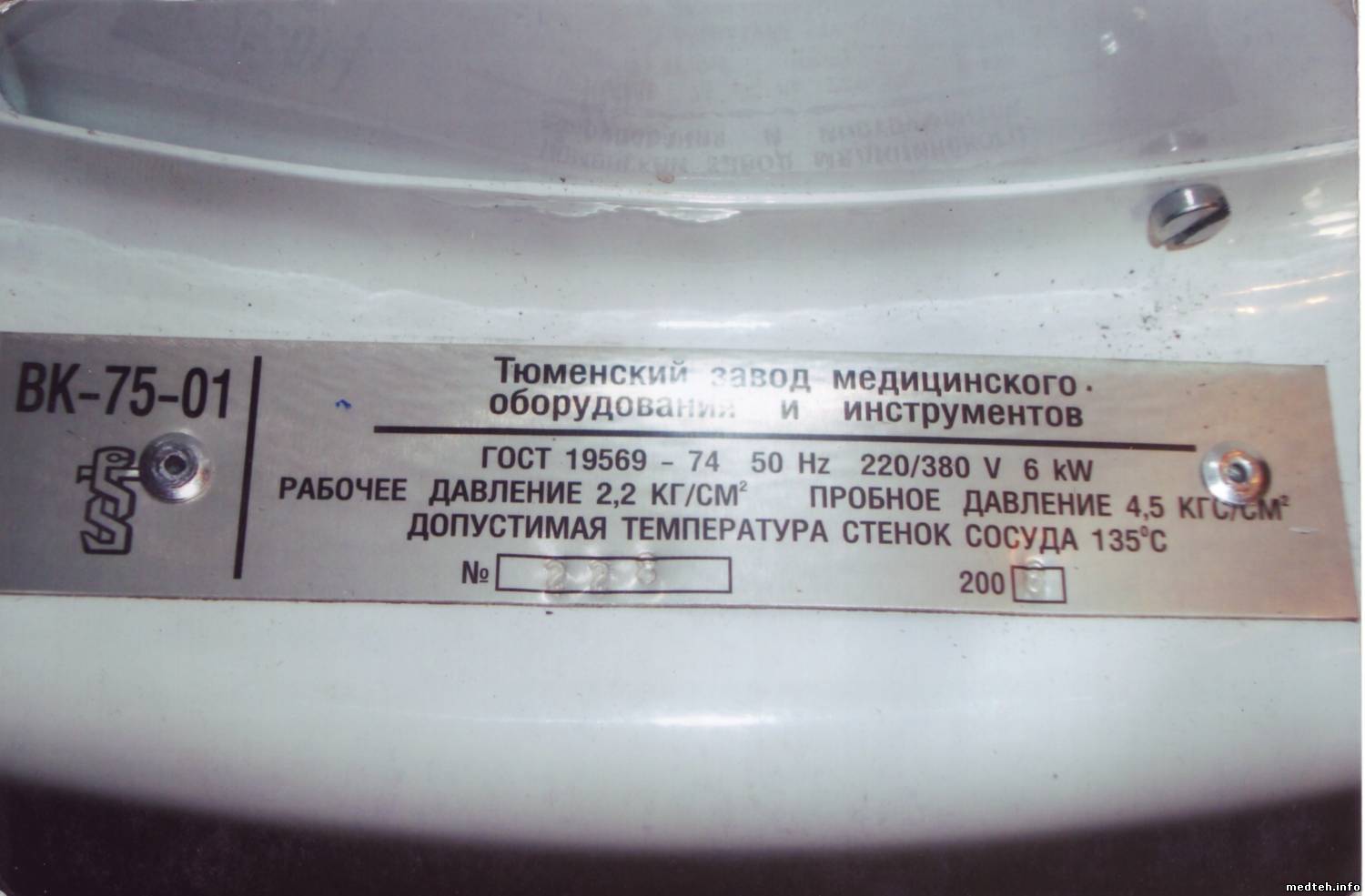

igora2Дата: Четверг, 02.Сен.2010, 22:57 | Сообщение # 14
испытания
нет не вытащили . или востановленный или взяли ВК-75 со складов после хранения и переделали на 01 (кран пар в камеру) + ошибка на шильдике
fan7768Дата: Пятница, 03.Сен.2010, 20:07 | Сообщение # 15
У вас сообщений: 136
электромеханник
РОССИЯ
ответ ВЕРНЫЙ это первое после чего у меня возникли полная уверенность что это ЛИПА.

fan7768Дата: Среда, 29.Сен.2010, 20:26 | Сообщение # 18
электромеханник
РОССИЯ
господа вы наверное будете смеяться (как и я) но прислали опять такую-же ..... но в этот раз новую, но наверняка с госрезерва автоклав новый по паспорту выпуск 2009года а по исполнению такой модификации автоклавы выпускались до 2001 года (позвонил в Тюмень) назывался то-ли ВК-75нт то-ли ВК-75нр на этот раз мне прешлось пропустить бухгалтерия сильно просила (условия контракта) я в принципе согласился но все равно сказал что без гидравлики ввод в эксплуатацию делать не буду.

RIGIKДата: Понедельник, 11.Апр.2011, 02:50 | Сообщение # 20
У вас сообщений: 28
Стерелизаторы
Хабаровск
Это автоклав с гос резерва! шильдика у тюмени из аллюминия не было только из латуньки и размеры разные! Так что это туфта все выпуск гдето год 199...... какойта . P.S Ну это еще цветочки у меня ГПД560 с перебитым шильдиком лет так на 5 вот это по деньгам по круче будет biggrin
