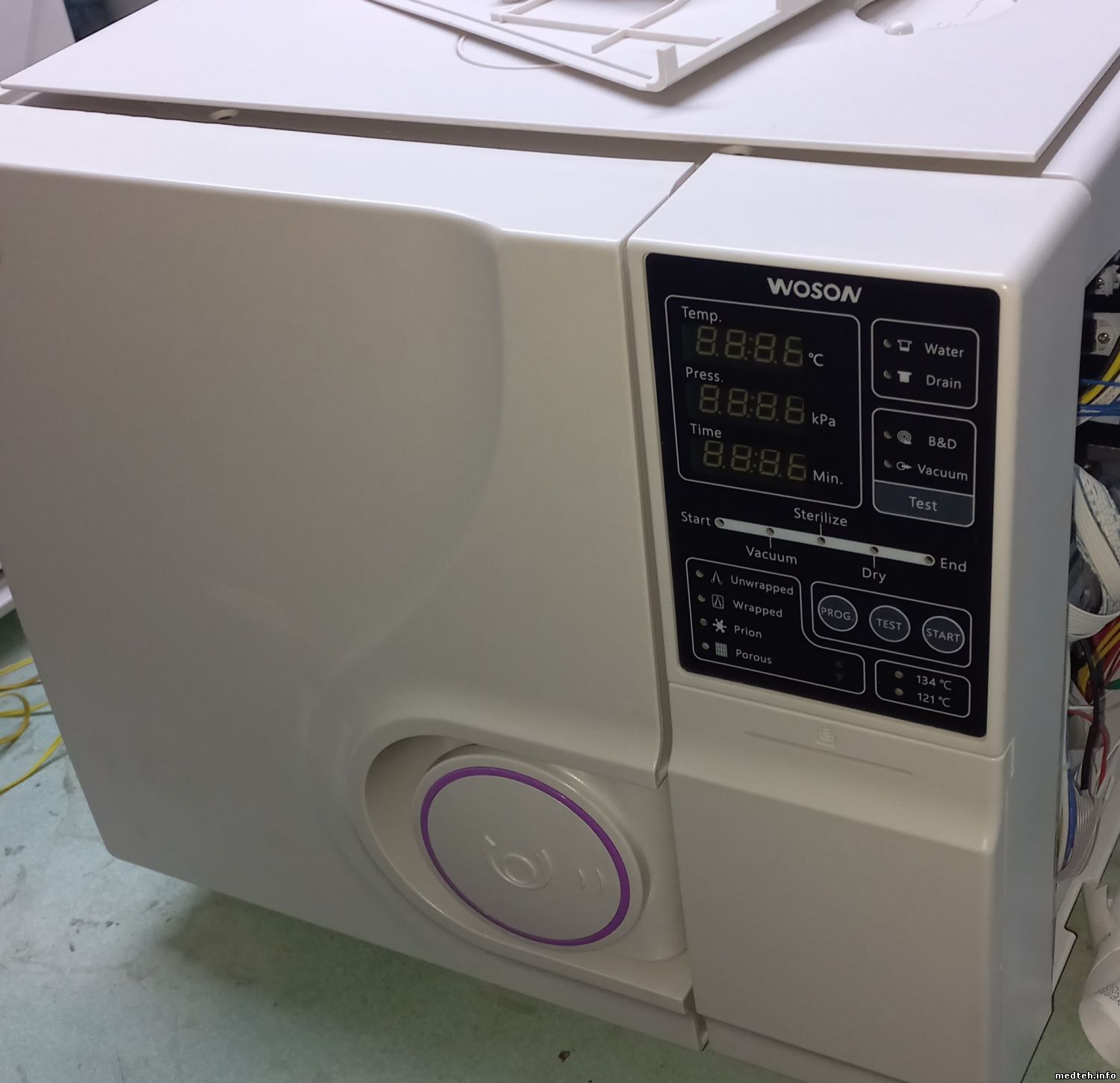

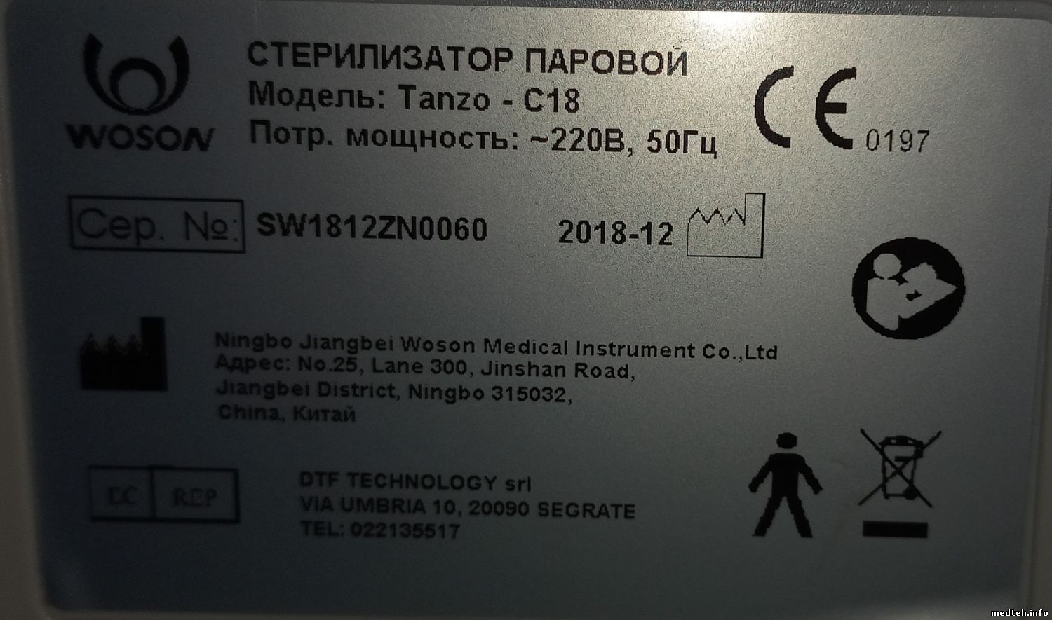

Стерилизатор паровой Tanzo C18 ф.Woson (Китай)
МВРДата: Вторник, 27.Ноя.2018, 14:10 | Сообщение # 1
. В этой теме собрана вся информация о паровом стерилизаторе модель Tanzo C18 китайской компании Woson Medical (торговый бренд - Woson).
