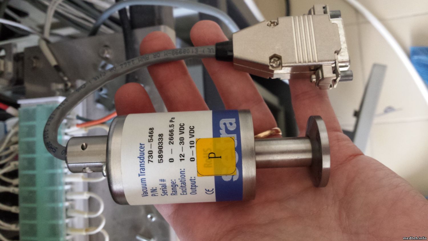

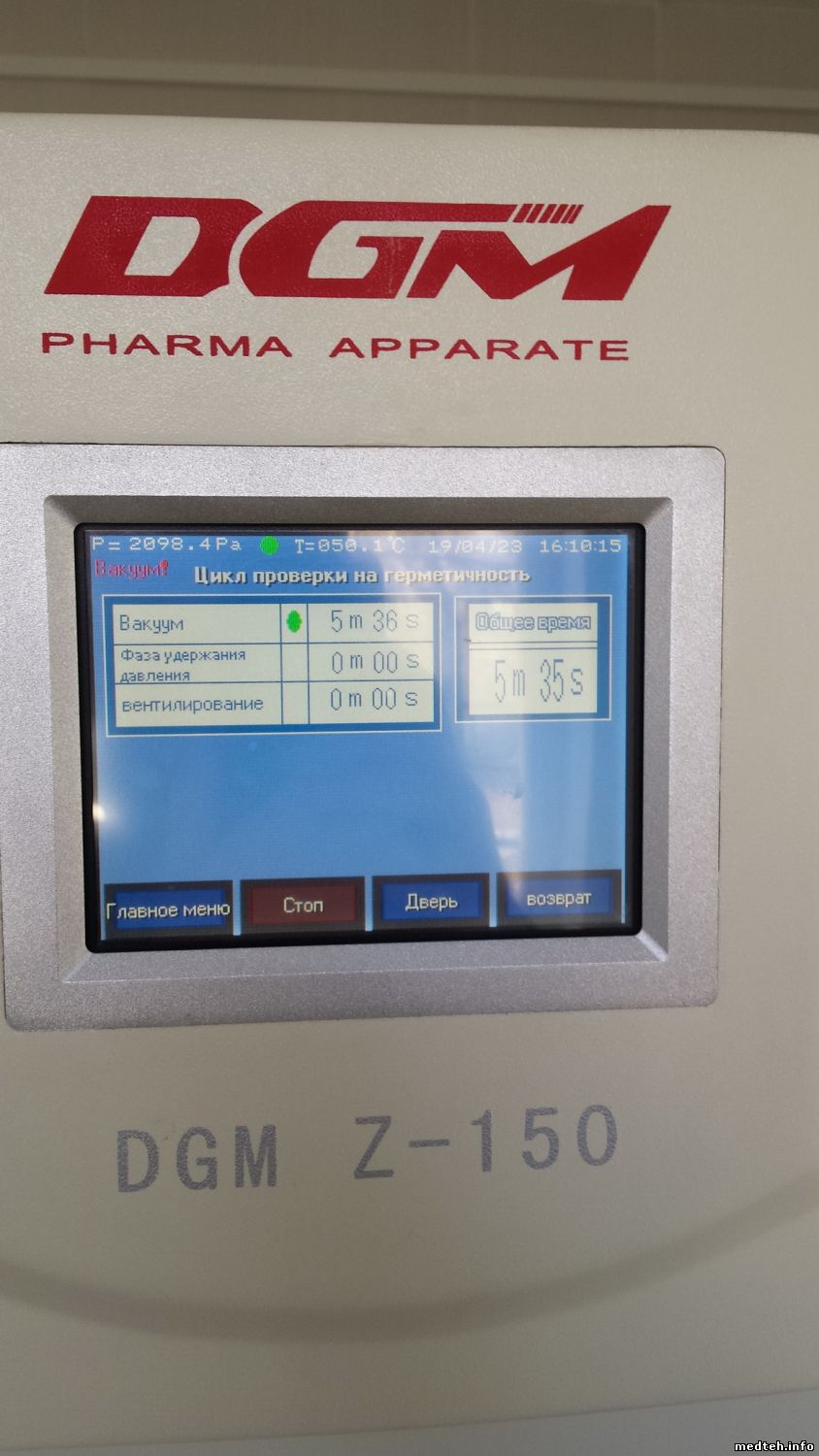

У нас в ЛПУ есть плазменный стерилизатор DGM Z-150, в последнее время у него периодически появляется проблема - долго набирает нужное разряжение. Данный стерилизатор единственный в городе. С местным техником проанализировали проблему и вышли на преобразователь (Vacuum Transducer) - при прохождении вакуум-теста показание датчика выходит только на 2000 Па за 5-7 минут и всё, насос молотит, а разряжение не увеличивается дальше. Данный преобразователь стоит 0,5 миллиона рублей - эта сумма просто не реально большая - надеемся, что проблема не в нём.

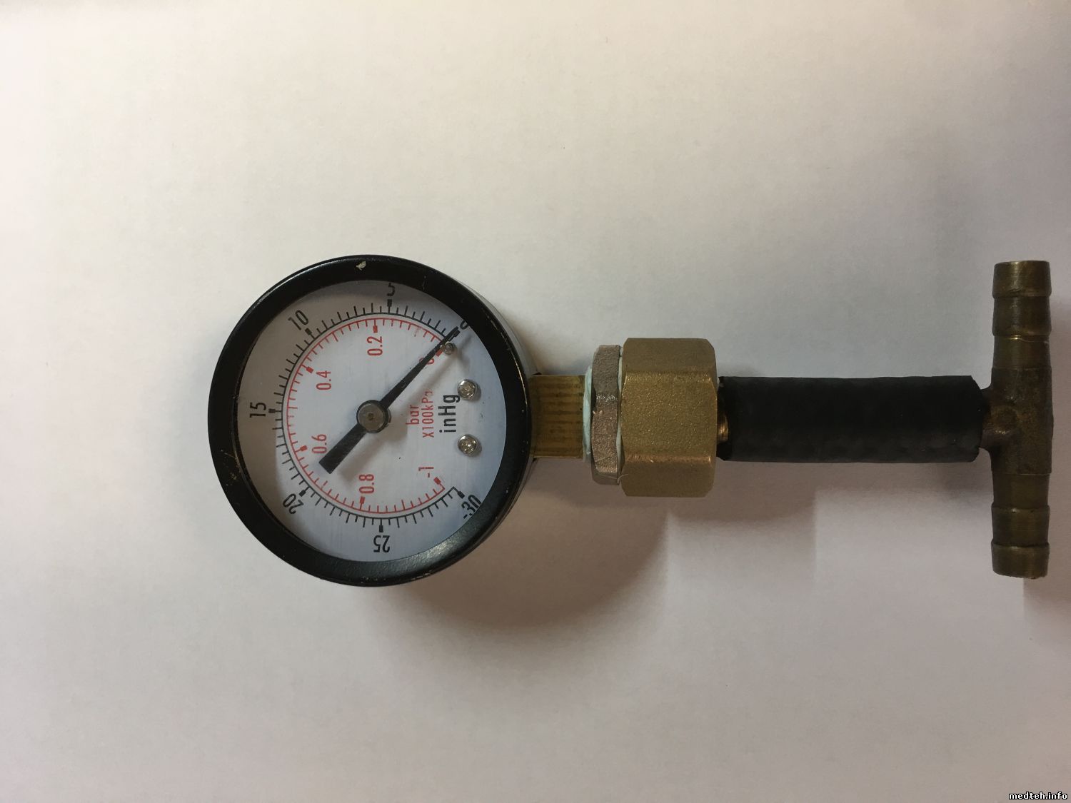

Цитата Ходок ()
Вот такая штука сильно сужает круг неисправностей.
Каким же образом я им измерю низкую величину разряжения на насосе?
Тут нужен датчик измерения разряжения (вакуума) электронный. Ваша штука бесполезна.

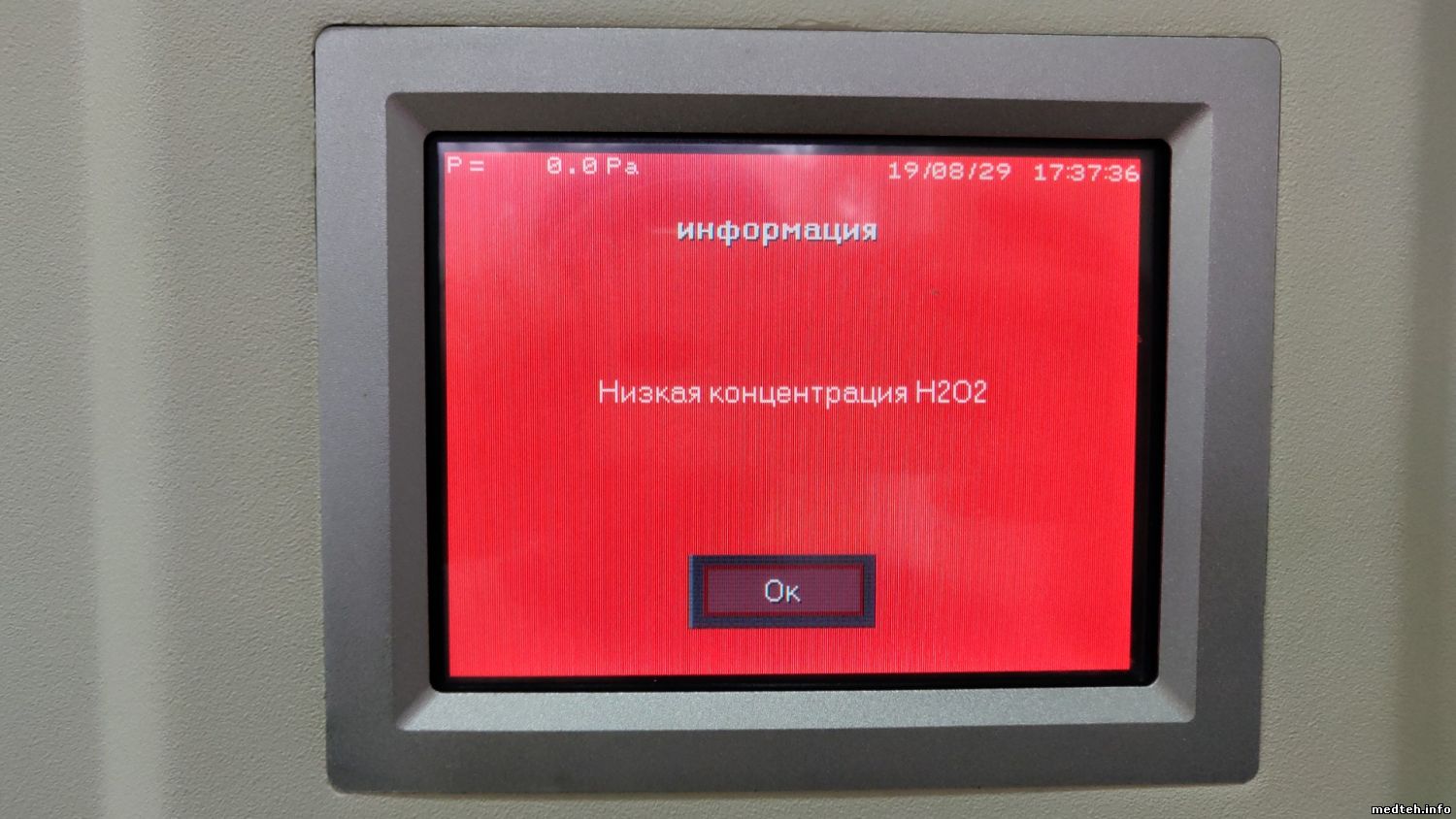

Приветствую.
Была ли у кого такая ошибка, в ёмкости перекиси есть какой-то датчик, каким образом он определяет концентрацию?
Viber & WhatsApp: 89226477916
IncendiaryДата: Пятница, 30.Авг.2019, 21:01 | Сообщение # 9
У вас сообщений: 37
DGM PHS ТЗМОИ
Moscow
Датчик в ёмкости определяет только наличие перекиси. Концентрацию определяет по изменению давления при впрыскивании.

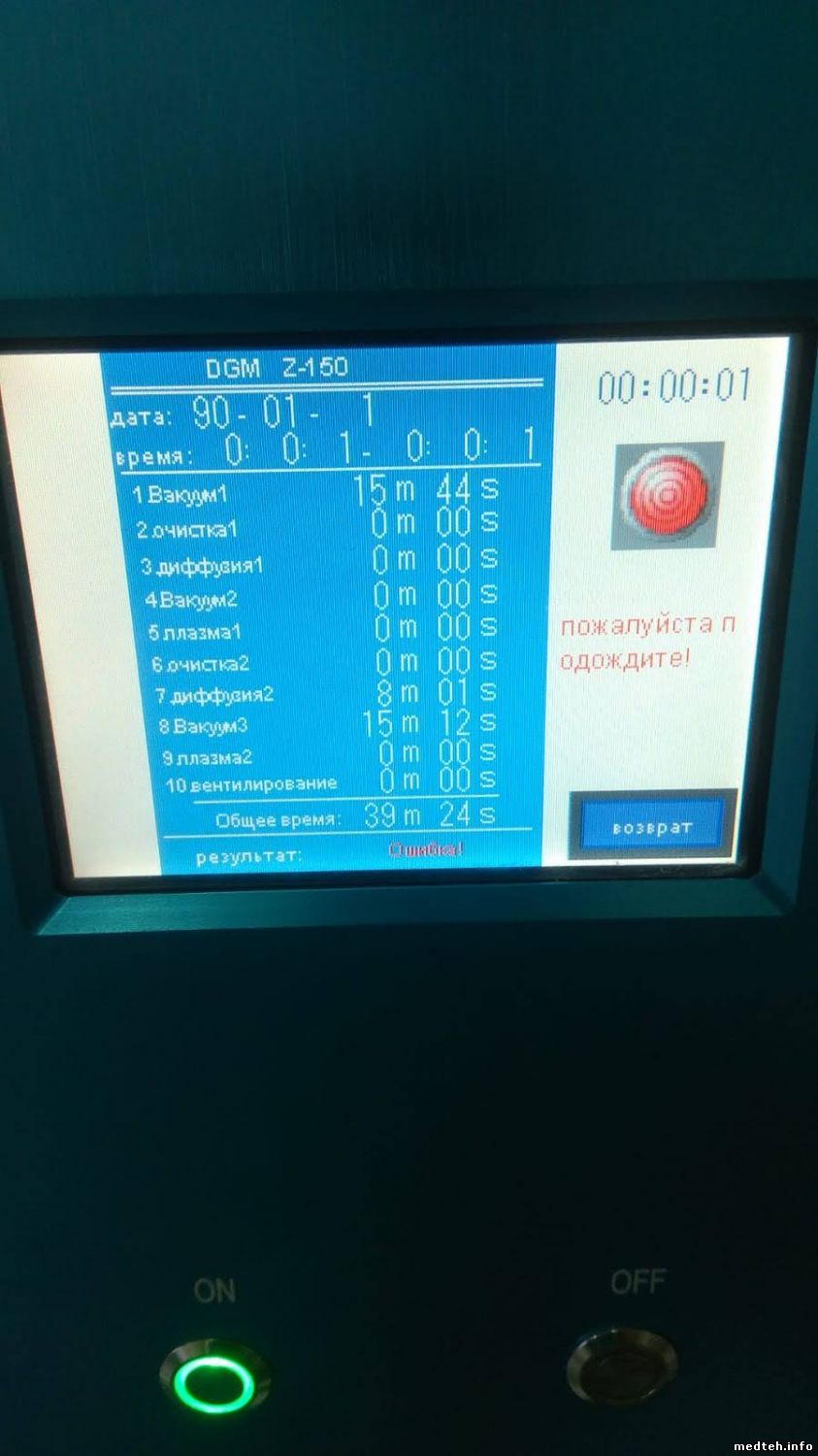

Доброго дня.
Стерилизатор плазменный DGM Z-150 выдаёт ошибку лимита времени.
Не всегда, а как ему захочется.
Замена масла, фильтров и прокладки камеры выполнено 3-4 месяца назад.
Разряжение в камере перед появлением ошибки - 70 Pa.
Время создания нужного разряжения - 15 минут +.
Видео с моментом ошибки:

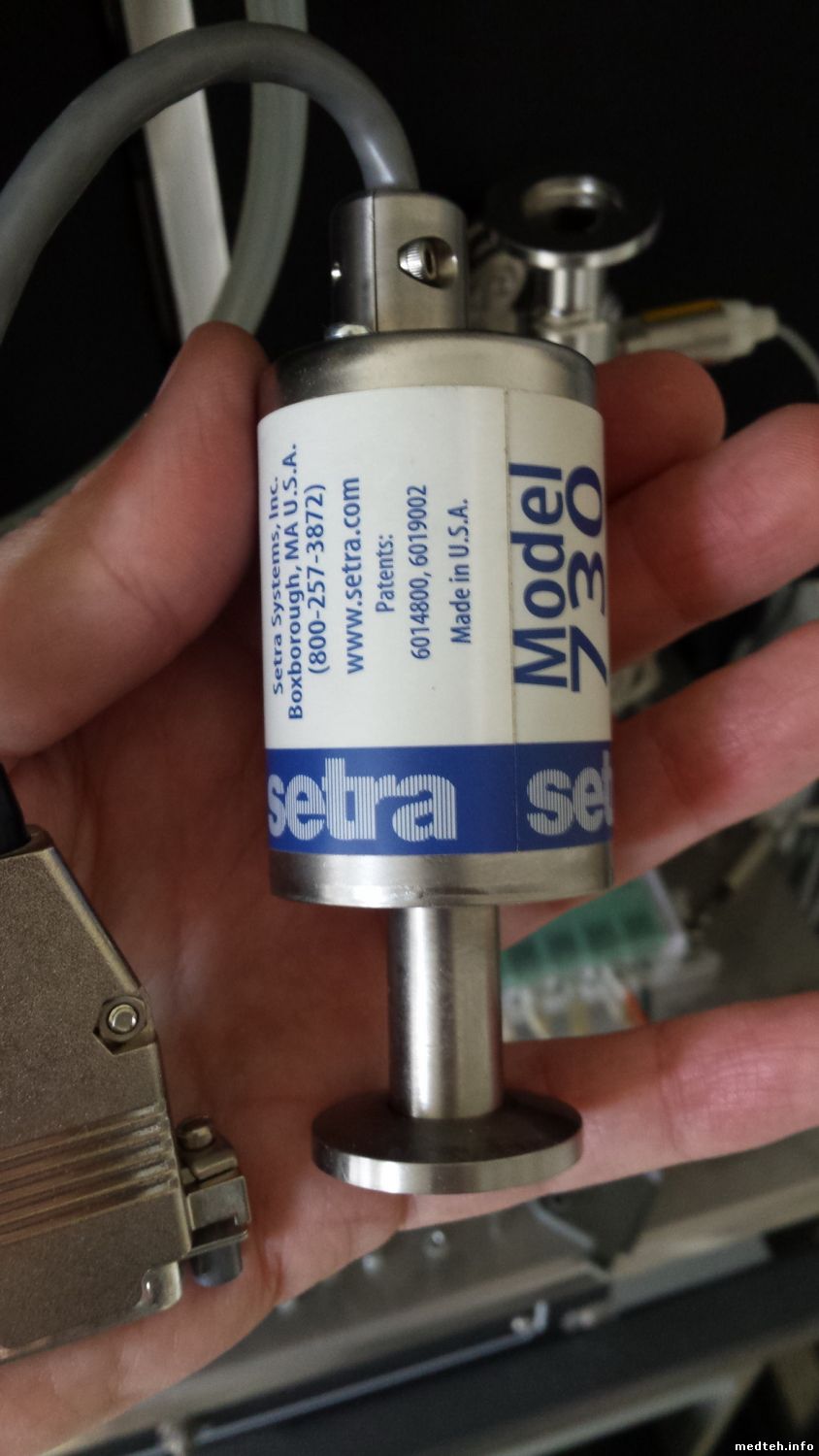

В моём случае была проблема в датчике разряжения, смотри 1 пост - его фото. Заменил и проблема ушла.
В сервисном режиме можно посмотреть создаётся ли разряжение, там два датчика контролируют.
Датчик дорогой, и есть проблема по его закупке (он двойного назначения). Покупал аналог - два года точно отработал, потом я не работал в этой клинике.

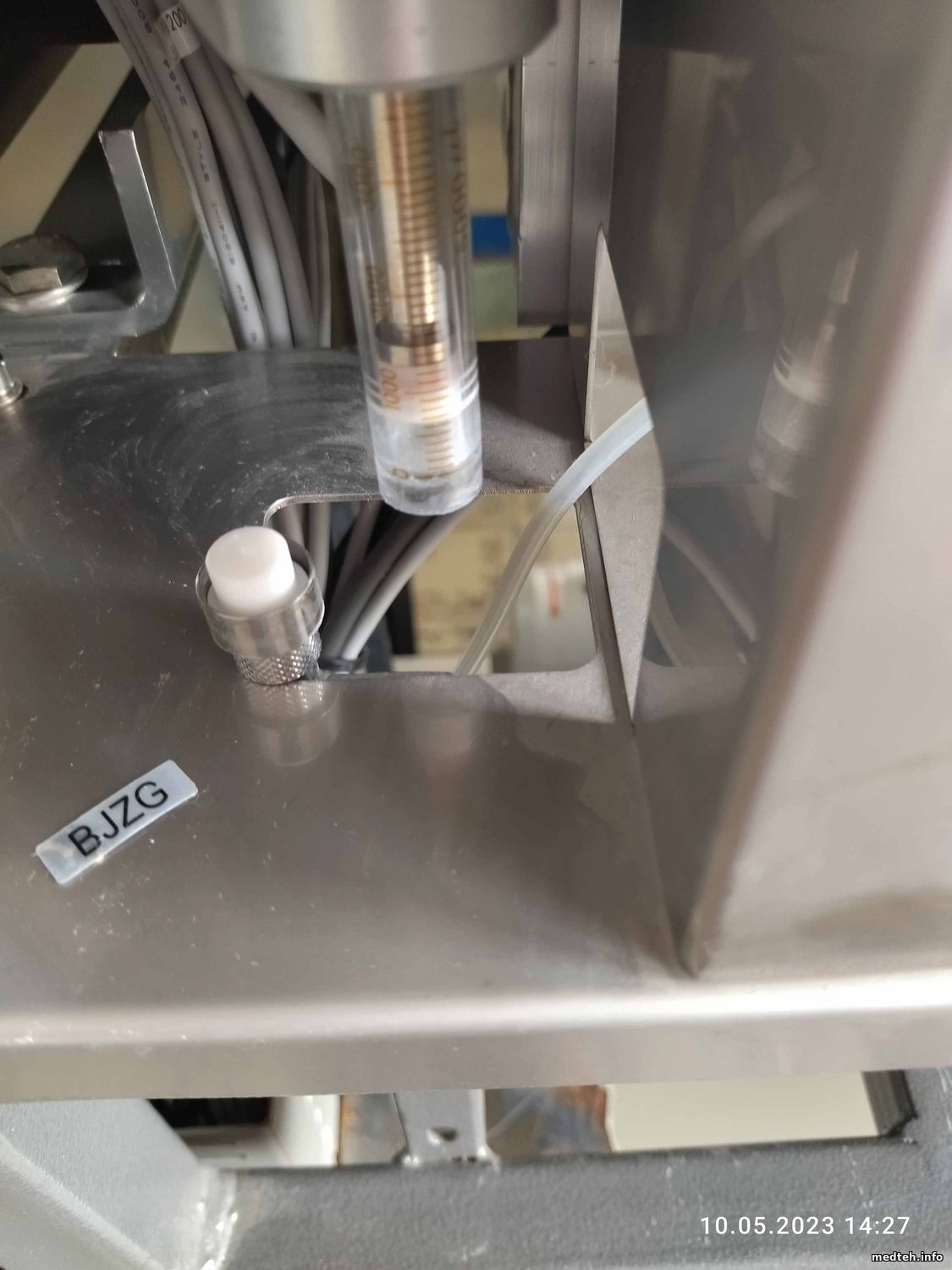

Коллеги, подскажите, что делать с такой бедой: - плазменный стерилизатор DGM Z-150 негерметичен, т.е. вообще слетел носик шприцевого дозатора пироксида.
Как его закрепить (герметик, клей) или лучше заказывать новый?
Почистить, пройтись наждачкой, обезжирить и склеить цианокрилатным клеем. Для большей надёжности усилить клеевой термоусадкой.

us-30Дата: Вторник, 23.Май.2023, 04:18 | Сообщение # 16
У вас сообщений: 50
орехово-зуево
Спасибо!
