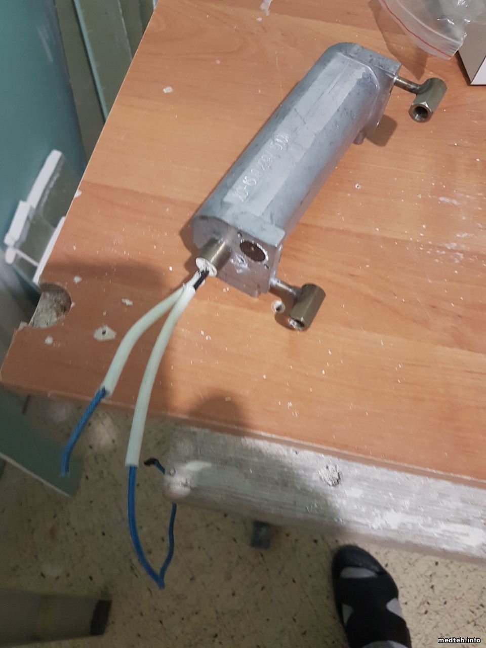

levschaДата: Воскресенье, 17.Дек.2023, 20:32 | Сообщение # 12
У вас сообщений: 1440
Сочи(Адлер)
Все таки это был парогенератор,не сразу умер...

levschaДата: Пятница, 29.Дек.2023, 20:56 | Сообщение # 13
Сочи(Адлер)
Цитата fiksa555 ()
Замена парогенератора целиком (если новая версия) или замена нагревателя (если старая версия) поможет.
У меня, вроде, старая версия, но как его разобрать не пойму.
