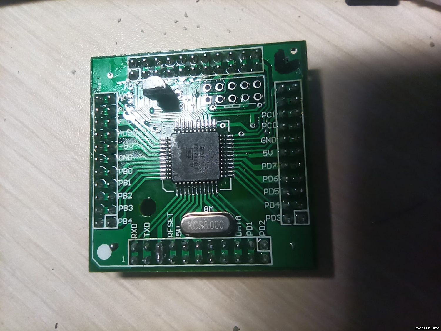

Всем доброе время суток!
В ремонт попал Tanzo C12 с такой проблемой: "При подсоединенном контроллере ведет себя неадекватно, "щелкает" клапанами, "мигает" лампочками на плате, "дергает" помпой и компрессором. Если контроллер вытащить, включается вентилятор и горит лампа Power". Контроллер, Atmega32A AU, греется очень сильно, что указывает на его неисправность. Отдельно тоже самое, на ЛБП потребление 0,7 мА. Программатор его не видит, прошивку слить не могу.
Собственно вопрос, не мог бы кто-нибудь помочь с прошивкой?
Скинуть её сюда или в личку?
Фото контроллера прилагаю.
Заранее спасибо!
Сообщение отредактировал killjapskin - Вторник, 21.Дек.2021, 23:19
killjapskinДата: Пятница, 18.Фев.2022, 13:46 | Сообщение # 15
В общем, прошивка была найдена, аппарат запущен, но начал выбивать ошибку "10".
Перебралось всё, менялась помпа, вскрывался парогенератор, проверялись датчики, менялись трубки, перебирались все соединения. Не помогало ничего. Проблему не решила и замена датчика давления.
На плате стоит блок в пластмассовом корпусе. Все данные с датчиков приходят в него. Посредством мозгового штурма было принято решение снять и осмотреть его (только после этого стало ясно, что он внутри залит компаундом).
Я очень сильно удивился, обнаружив под ним оборванную дорожку. Было видно, что блок поддевали отверткой, наверное, хотели снять пластиковую крышку. Так вот, дорожка вела от внешнего датчика температуры к блоку. Восстанавливаем и проблемы ушли. Паровой стерилизатор работает.
Были сделаны выводы, что ошибка "10" это несоответствие данных внешнего датчика температуры и данных с датчика давления.
