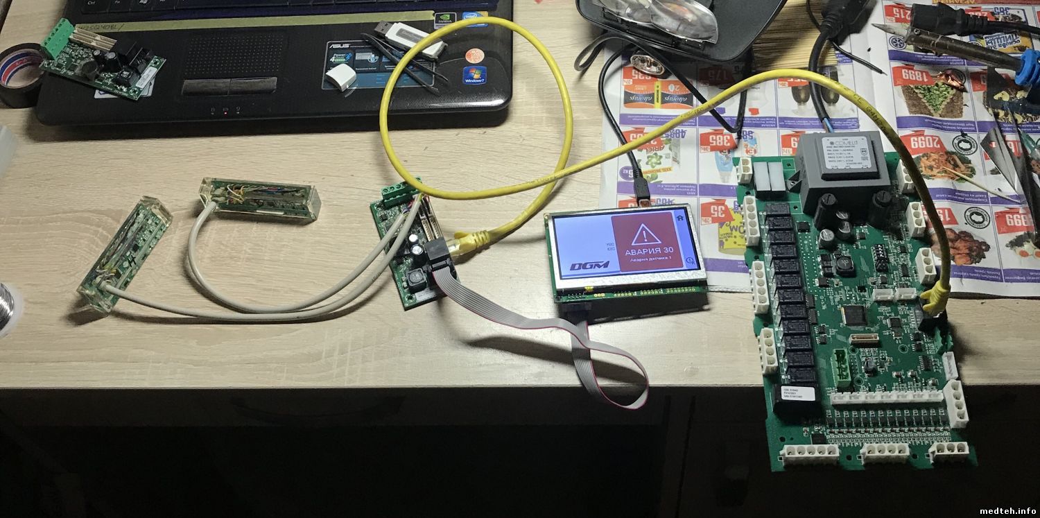

Всем привет.

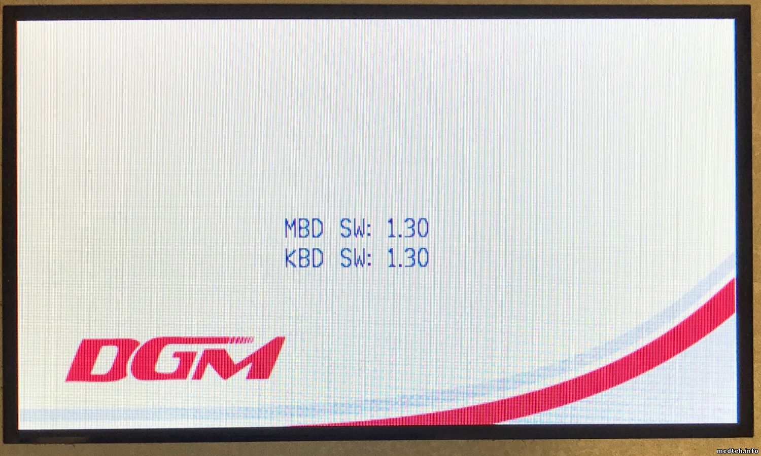

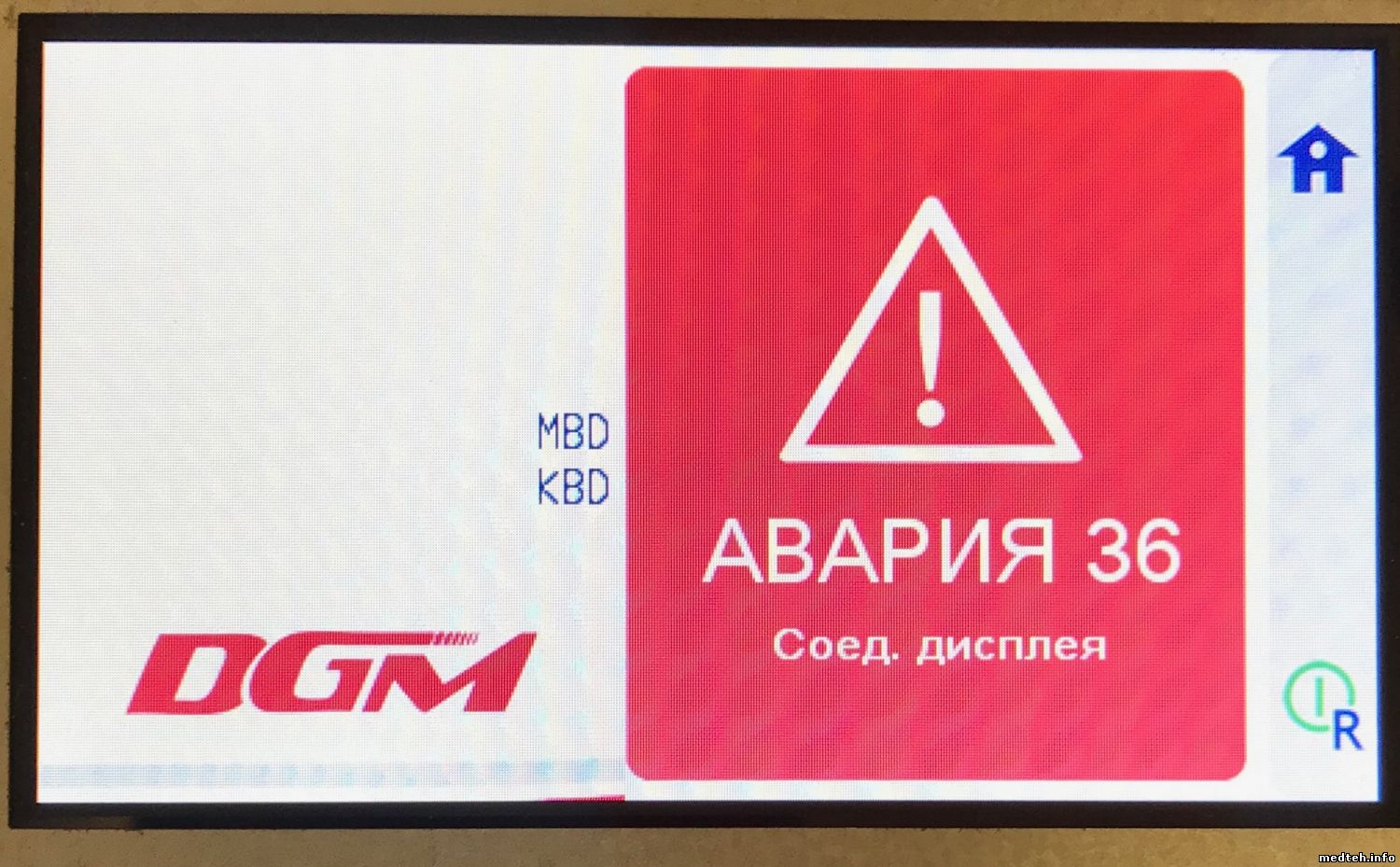

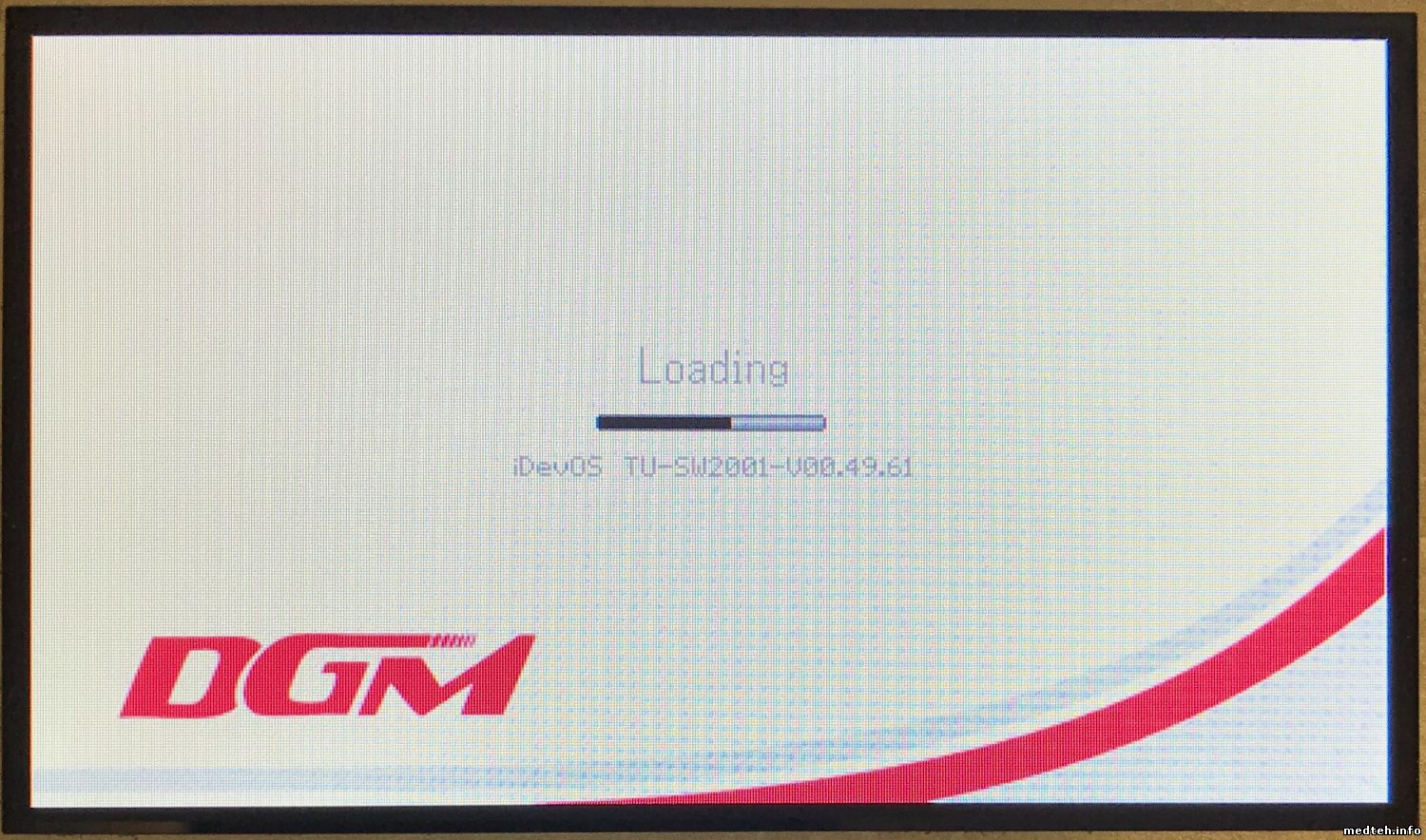

Имеется аппарат: "Моечная машина DGM ES 250 P". После запуска идёт процесс загрузки, затем выдаёт номера прошивок, затем выдаёт ошибку: "Авария 36".
Понятно, что потеря связи между платами. Вопрос: между какими?
И в этом ли дело?
Кто и как лечил?
Куда копать, как устранить?
Есть тема: "Моечная машина DGM ES 250 (Неполадки/проблемы, опыт и советы по их устранению).

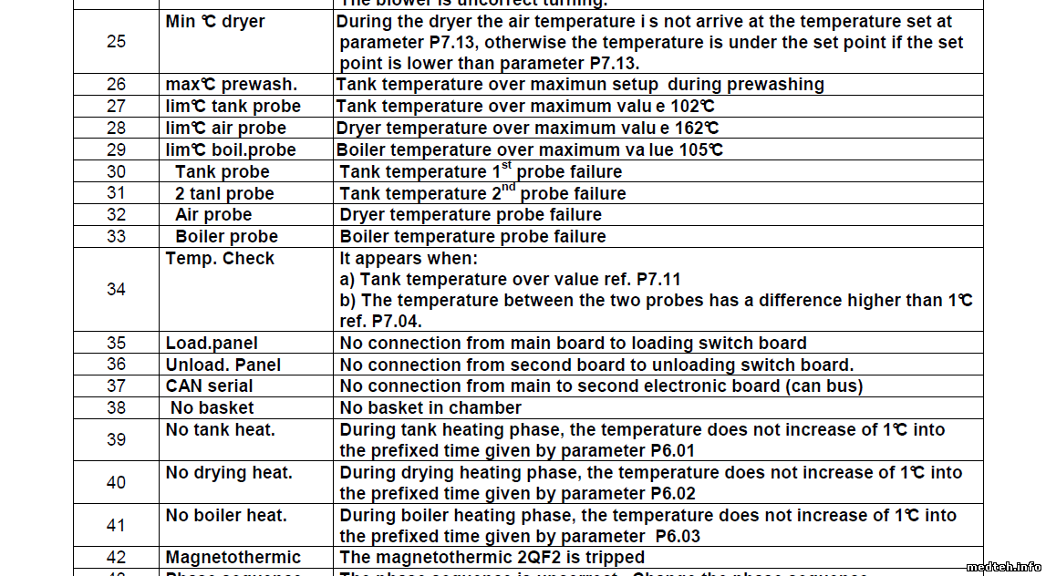

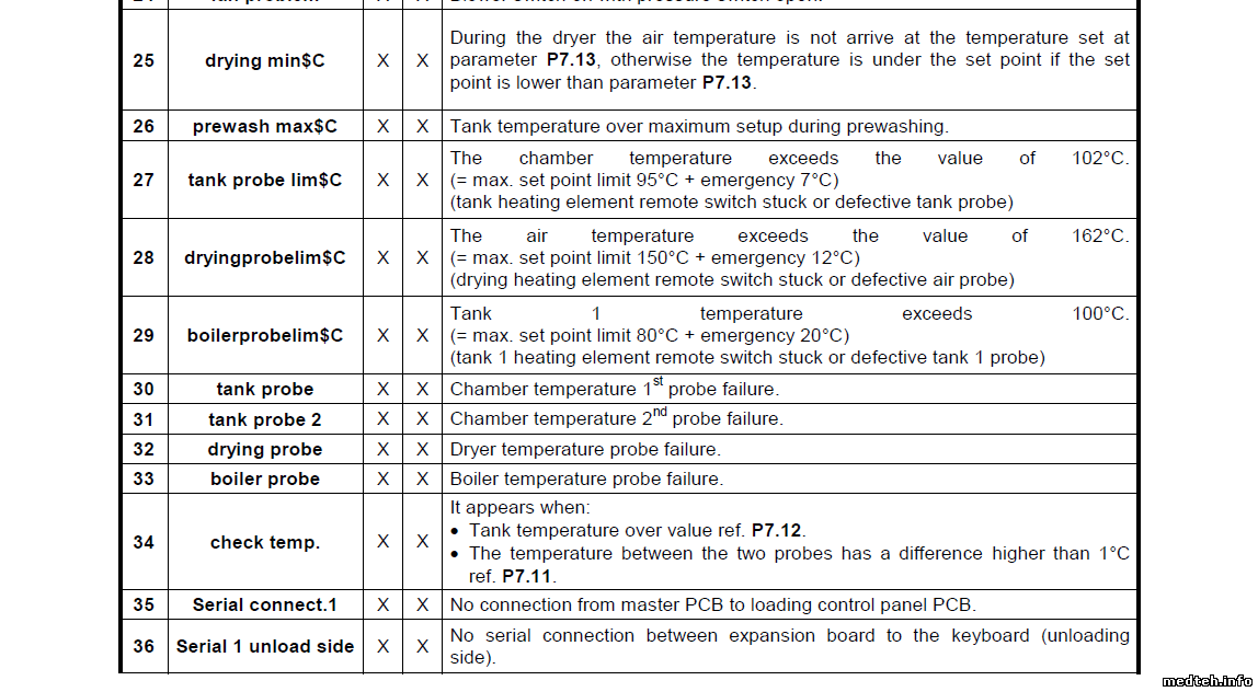

Коды ошибок из разных инструкций:

Спасибо за список ошибок и их расшифровку

IncendiaryДата: Понедельник, 07.Окт.2019, 07:54 | Сообщение # 4
У вас сообщений: 37
DGM PHS ТЗМОИ
Moscow
Нет серийного соединения между расширительной платой и
клавиатурой (сторона выгрузки).

Всем привет.
И в этом ли дело? Кто и как лечил?
Спасибо.

ZlayerHunterДата: Понедельник, 21.Окт.2019, 13:15 | Сообщение # 7
Сервис инженер
Якутск
Просто необходимо набить сообщения.
Как-то раз смотрел моечную машину SteelCo DS500 аналог DGM ES-50.
Там только она показывала чёрным по белому зелёному: "no connection".
Не долго думая, разобрал сие чудо. У него имеются 2-е платы, одна под дверью - "основная", вторая, в двери "управление", они были соединены обычным RJ-45 кабелем, ошибка ушла.
Проверь, прозвони провода между ними.
Я человек, и ничто человеческое мне не чуждо.
maksai1990Дата: Среда, 23.Окт.2019, 18:50 | Сообщение # 8
У вас сообщений: 91
Поволжье
DragerMaster, добрый день
Была такая проблема в гарантийный период, фармстандарт заменили дисплейную плату и перепрошили.
NybrasДата: Четверг, 23.Сен.2021, 09:52 | Сообщение # 9
Мед.инженер
DragerMaster, ну так что, проблему устранили?
У меня такая же ошибка вылезла на днях, инженер из фармстандарта дал рекомендации проверить кабели и разъёмы. Они оказались в порядке, затем выставили счёт на новую плату за 100к о_О .
