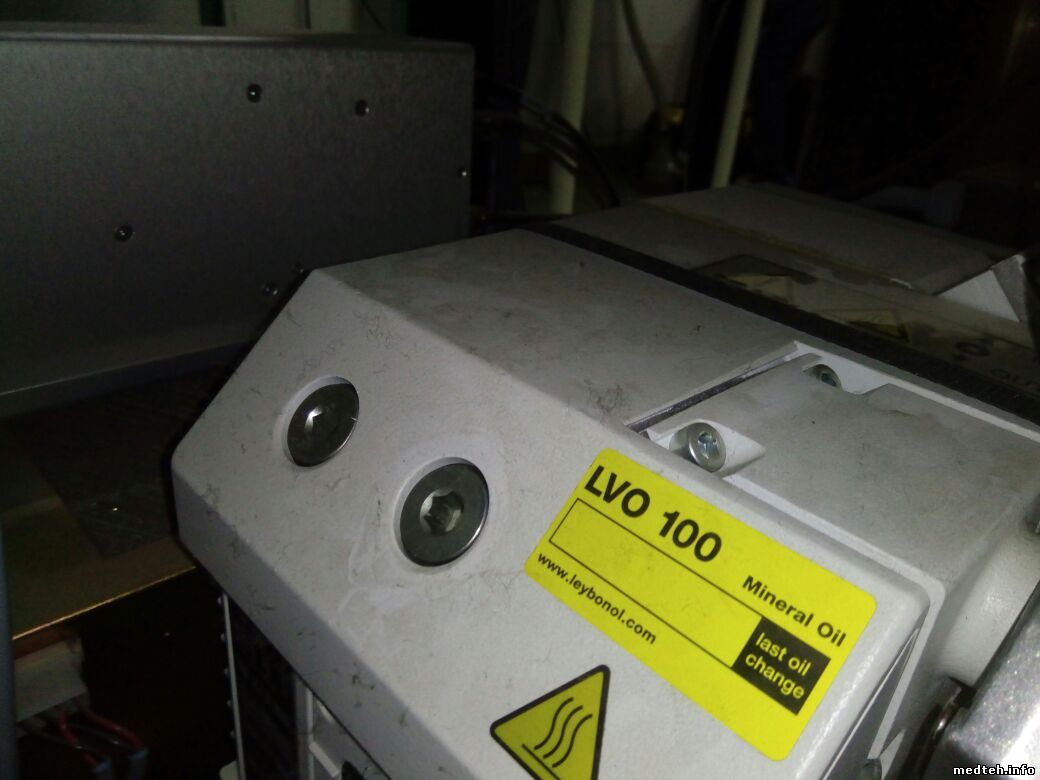

Владикавказ
Цитата maxkraket ()
на насосе пишут LVO100
На заборе тоже много чего пишут. Не знаю, как-то очкую в технику за 10 лямов лить масло, которое ещё не понятно то или не то... Мне потом замена насоса встанет дороже, чем я выиграю на этом подсолнечном масле...
Volkov_MaksimДата: Суббота, 09.Дек.2017, 06:38 | Сообщение # 42
У вас сообщений: 213
Где там на насосе пишут LVO100? фото в студию
maxkraketДата: Четверг, 14.Дек.2017, 15:12 | Сообщение # 43
инфрмационно-измерит. и мед. техник
воть
Darrets, я это не с потолка взял. Leybold D16A это название насоса установленного там, а это к примеру сайт http://vesnatehno.ru/vacuum-oil/leybonol/38-leybonol-lvo-100.html. LEYBONOL LVO 100 это спец масло для этих насосов. и скажу масло не из дешовых

Калуга
У нас 100NX. Окрыл крышку, обнаружил банку с маслом для насоса, которая осталась от официалов.
Вот вам фотка этикетки:
Незнаю, меняли масло или нет, но масло в уровнемере ярко-желтое, мутное и с микропузырьками.
Судя по ваккумнику в DGM Z-150... маслу пришла кончита. Срочно буду менять.
Кстати, наклейка на вакуумнике, с надписью LVO-100 имеется. Такая же как и опубликованная выше.
