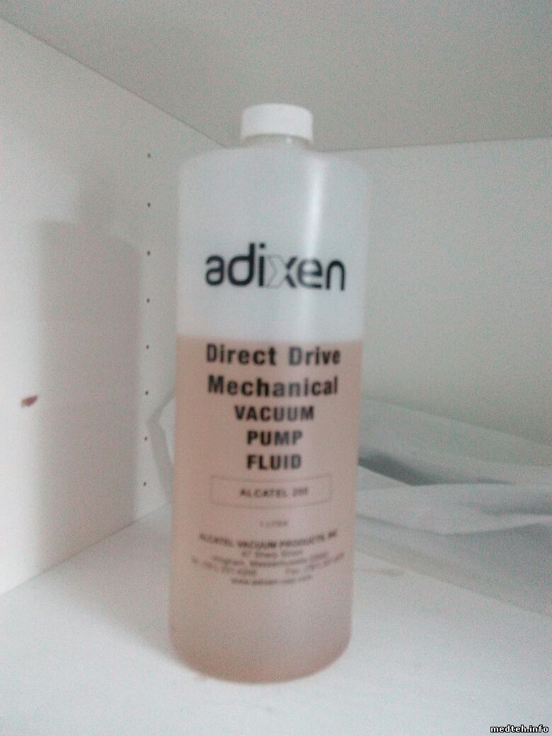

Всем доброго времени! Встретился наш друг STERRAD. надо бы поменять масло в насосе, кто подскажет марку масла. и вообще если у кого есть данные по аппарату, буду оч благодарен, maxkraket88@mail.ru
Volkov_MaksimДата: Пятница, 01.Дек.2017, 06:00 | Сообщение # 37
У вас сообщений: 213
см фото
Хотя сейчас Джонсон переходит на синтетику

спасибо ребят. методом долгого поиска выяснилось что масло там LVO100. но проблема там еще такая, он иногда не видит касету и на касеты пропускает ячейки, не дырявит их. в чем проблема то??
это вот Вы откуда взяли?
А про байду с кассетами пробовали у официалов спрашивать? Что говорят?
maxkraketДата: Четверг, 07.Дек.2017, 13:43 | Сообщение # 40
инфрмационно-измерит. и мед. техник
это по сайтам пробежка и там же нашел что в эти насосы вакуумники льется вот такое масло, потом нашли шильдик который отклеился с насоса. на насосе пишут LVO100 и до 500 маркируется. а этим буржуям я звонил, сказали ничем помочь не могут, если так необходимо типа пиши им заявку и они приедут, ударят по нему и запросят около 100к.
