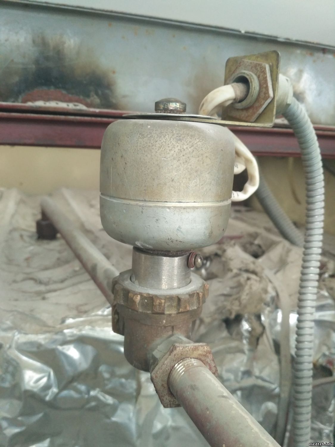

p1991aДата: Пятница, 25.Авг.2017, 08:17 | Сообщение # 5
биоинжинер новичёк
Молдова
orhei
PavelSA, этот клапан ...
ek16, двери должны быть закрыты, см. путевые выключатели.
Двери закрыто-включаю парогенератор, он нагревается до 2.2 атм. и должен включатся автоматически, чтоб пар зашёл в камеру стерилизаций. Но не берёт ни авто, ни вручную.
PavelSAДата: Пятница, 25.Авг.2017, 10:07 | Сообщение # 6
У вас сообщений: 68
Цитата p1991a ()
этот клапан ...
Да.
Проверить по трубе, должен идти от парогенератора (внизу) до стеркамеры.
Проверить на обрыв тестером (лучше просто на килоомах, без прозвонки),
Приходит ли на него 220 В.
И не заклинило ли шток.
PavelSA
p1991aДата: Пятница, 25.Авг.2017, 14:49 | Сообщение # 7
биоинжинер новичёк
Молдова
orhei
[......] проверил и не приходит 220 В, отключил электронику и поставил напрямую в 220 В, и выходит звук как на реле и ... ничего.
ek16Дата: Пятница, 25.Авг.2017, 19:23 | Сообщение # 8
У вас сообщений: 218
инженер-электрик
p1991a, у этих клапанов на входе есть сеточный фильтр, он за долгое время может засориться и не пускать пар.
Нужно снять клапан, прочистить фильтр. Ну, и по схеме посмотреть где теряется 220 В.

p1991aДата: Понедельник, 28.Авг.2017, 14:24 | Сообщение # 9
биоинжинер новичёк
Молдова
orhei
Спасибо всем за хорошие советы. Нашёл причину (в клапане) отверстие было заблокировано и не даёт вазможностть срабатывать термостату.
