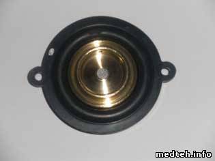

Доброго времени суток, уважаемые форумчане!
Нашёл!!! dance2
Благодаря вашим советам, я ушёл от сложившегося стереотипа поиска неисправности (я искал в ветке сброса и эжекторе).
Причина была в электромагнитном клапане "воздух в камеру". Дело в том, что для надёжной работы клапана ему нужен перепад давления между входом и выходом (на нём написано Рраб 0,1- 4 бар). А поскольку при сбросе пара с последующим вакуумированием есть момент выравнивания давлений, мембрана клапана оказывается прижатой к седлу только своим весом. Пока она была достаточно эластичной, всё было нормально, но со временем она стала жестче, деформировалась и не всегда обеспечивала герметичность - происходил подсос. Это было слышно, когда я снял входной фильтр.
Замена мембраны на силиконовую, решила проблему, не знаю на долго ли, стерилизатору 2 года и 7 месяцев.
Вообще считаю, что здесь есть элемент заводской недоработки, данный клапан и не обязан работать при давлениях 0-0,1 бар.
Буду рад, если мой "отчёт" кому-либо пригодится.
Спасибо всем участникам темы. yes

Проблема nav:
Подскажите, может кто сталкивался с такой проблемой: в момент выравнивания давления между парогенератором и стерилизационной камерой свистит электромагнитный клапан "Пар в камеру". Это связано с тем, что мембрана грубеет. Конечно, поможет замена клапана, но это всего на год и дорого. Может как-то можно продлить жизнь этого клапана или поставить что-то другое.
Разъяснение ek16:
nav, менять весь клапан не нужно, мембрана - сменный элемент, служит на пару примерно год, потом надо менять
Александр

navДата: Суббота, 20.Мар.2010, 19:04 | Сообщение # 7
У вас сообщений: 169
Рыбинск
Спасибо всем за отклик.
Навесил на мембрану шайбу (утяжелил) - пока не свистит. Конечно, это решение временное.
После праздников закажу несколько мембран.
Желание поменять на другую конструкцию осталось. Может кто подкинет идею?

nav, можно ещё попробовать поменять мембрану с клапана ПАР, например, на мембрану от клапана ВОДА К ЭЖЕКТОРУ.
Т.к. на воде мембрана не так дубеет, она проработает ещё какое-то время на пару, а на воде перепад давления большой (не менее 3 Бар) и мембрана, которая стояла на пару, поработает на воде.
Александр

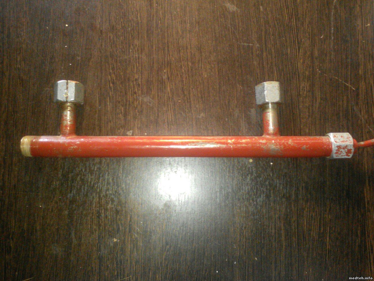

На паровом стерилизаторе ГП-400-1 лопнула гайка крепления манометра - как быть, кто, что подскажет?
bystronikДата: Суббота, 20.Мар.2010, 19:07 | Сообщение # 27
У вас сообщений: 119
Красный Луч
"Элементарно Ватсон" - срезаешь патрубок, на котором лопнула гайка, токарь точит новую, одеваешь назад, сварщик заваривает и всё.
Есть ещё эконом вариант: стягиваешь струбциной гайку и сварщик проваривает там, где лопнуло.
Цена вопроса - пол литра ...

bystronik, это, конечно, вариант - скорее всего, так и придётся делать ...
МастерБакуДата: Суббота, 20.Мар.2010, 19:08 | Сообщение # 29
"Элементарно Ватсон" - стягиваете гайку хомутом, хорошим.

Anakonda2a, стяжка хомутом в данном случае надёжнее сварки.
Обоснуйте, пожалуйста, ответ. Очень интересно ...
За такое можно на пару лет отказаться от привычного быта и отправиться в северные районы Великой и Могучей.
Цитата Anakonda2a ()
Не забывайте тот факт, что внося изменения в конструкцию сосуда, работающего под давлением, вы несёте полную уголовную ответственность за все возможные последствия, даже, если они произошли не по вашей вине.
Послушайте специалиста! Не берите грех на душу ... Могут пострадать люди.
Нельзя нарушать заводскую конструкцию!
Сообщение отредактировал Dawas - Понедельник, 08.Авг.2016, 07:35
kipmanДата: Суббота, 20.Мар.2010, 19:09 | Сообщение # 36
У вас сообщений: 51
слесарь
Тель-Авив
Списать паровой стерилизатор из-за лопнувшей гайки - это круто! Это по нашему.
Дорогая гайка выйдет. Варите или одевайте хомут, как советовали выше.
Гайка - это не сосуд под давлением. Может варить любой сварщик.
Чтобы что-то советовать, а тем более заключать, надо хорошо знать МАТЕРИАЛОВЕДЕНИЕ, а не исходить из своих представлений, основанных на своих текущих незнений!
МастерБакуДата: Суббота, 20.Мар.2010, 19:09 | Сообщение # 37
Цитата Dawas ()
Обоснуйте пожалуйста ответ.
если гайка лопнула - значит есть технологические изъяны . варить такое не правильно , и резьба может поплыть . хороший хомут лучше.
Z-TexnikДата: Суббота, 20.Мар.2010, 19:09 | Сообщение # 38
У вас сообщений: 57
Трубопровод не сосуд. Срезайте патрубок, меняйте гайку, сварщик заварит обратно. Если сомневаетесь, то никто Вам не мешает провести гидравлическое испытание отремонтированного трубопровода.
Anakonda2aДата: Суббота, 20.Мар.2010, 19:09 | Сообщение # 39
У вас сообщений: 508
Инженер по Т.О. мед. техники
Подольск
Цитата kipman ()
Списать автоклав из-за лопнувшей гайки - это круто!
Заказать деталь у производителя.
Дефектоскопия сварного шва плюс гидроиспытания.
Все это ваша безопасность - уверены что ничего не случится - вперед. Но если случится - сядете. К хомуту это относится в той-же мере.
zxc2007zxcДата: Суббота, 20.Мар.2010, 19:09 | Сообщение # 40
У вас сообщений: 150
Вологда
Не ну как вариант наварить новую гайку, и провести ги патрубка под 10 очков, думаю пока так.
