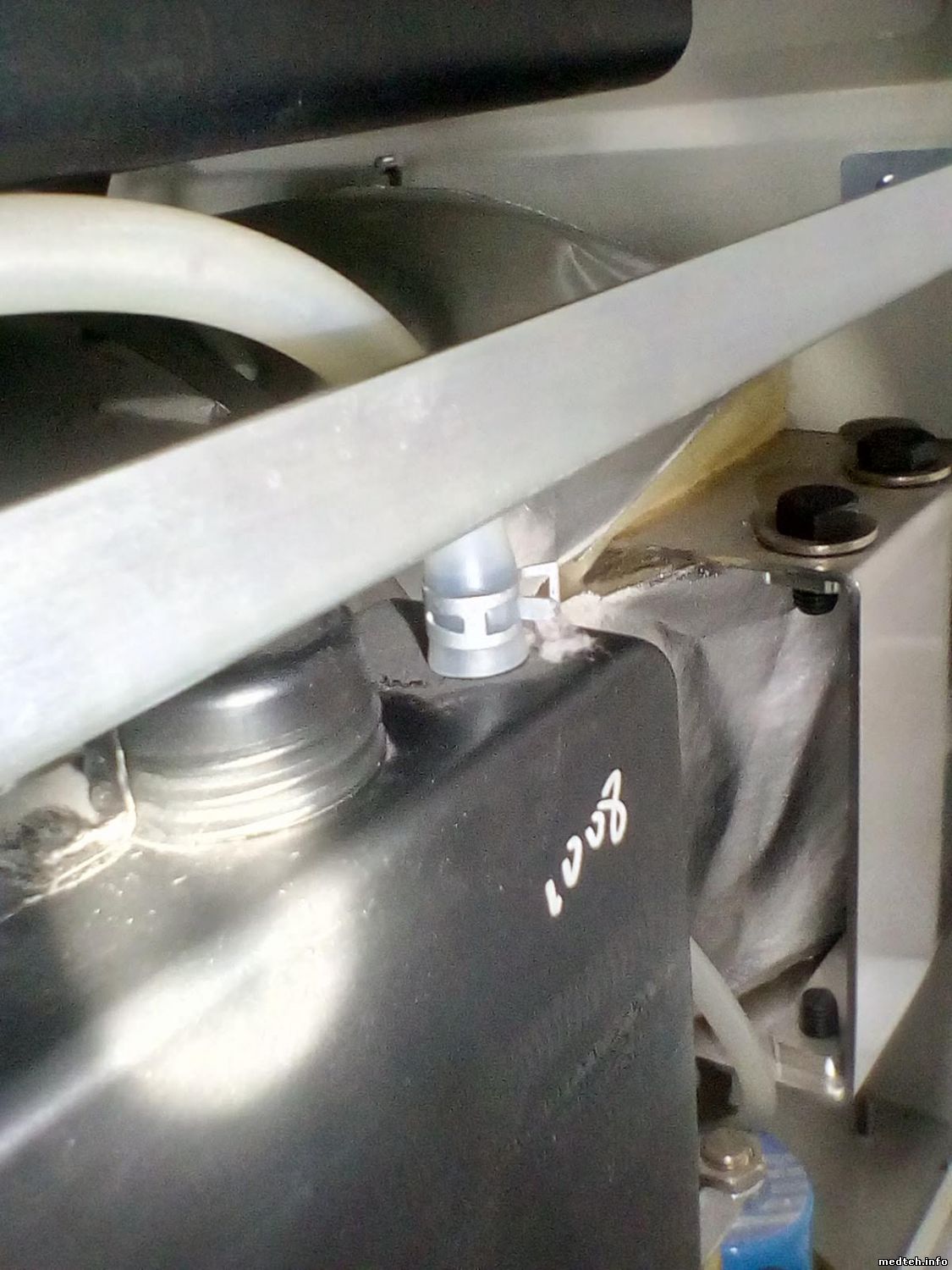

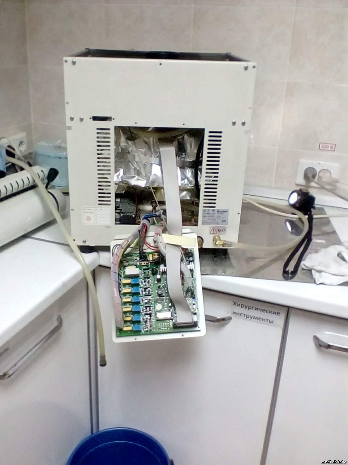

Столкнулся с такой проблемой. В рабочей камере парового стерилизатора AD7-1-3А после полного цикла стерелизации и сушки нижний ряд пакетов подгорает.
Вроде ответ на поверхности - ТЭНы перегревают. А почему?
Циклы проходят без сбоев. Ошибка не выскакивает. Температуру и время показывает согласно программам.
В руководстве по эксплуатации всё просто, и шаги он все отрабатываются. Но что-то не так.

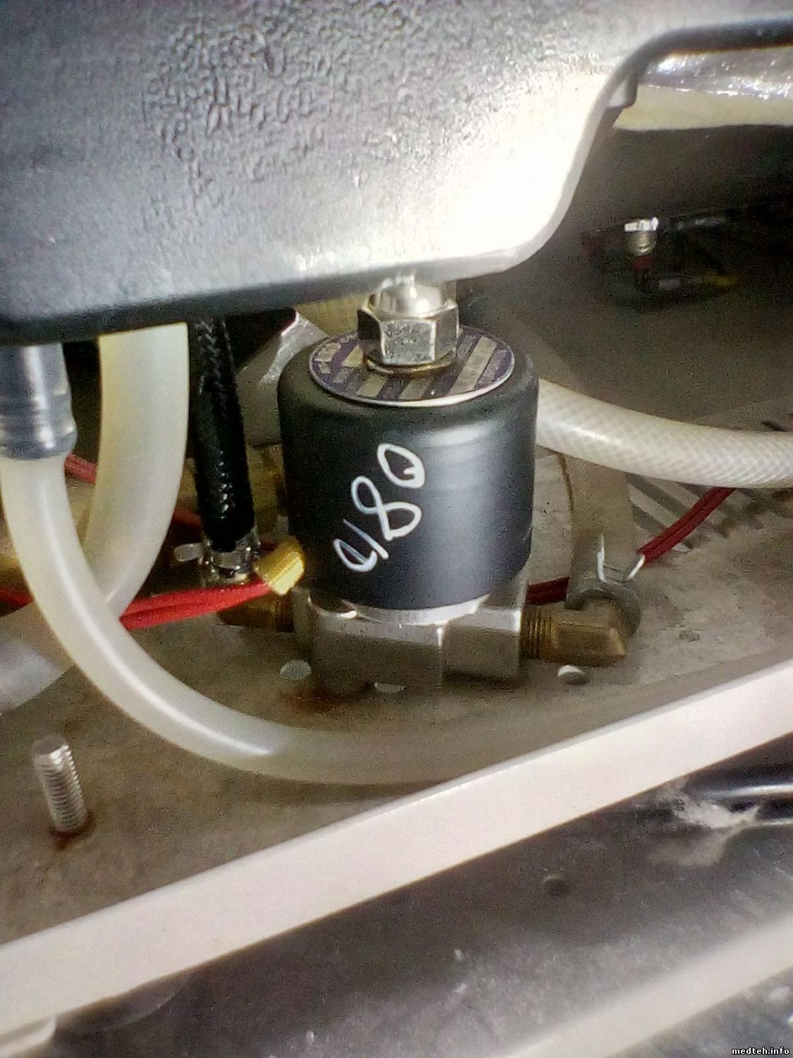

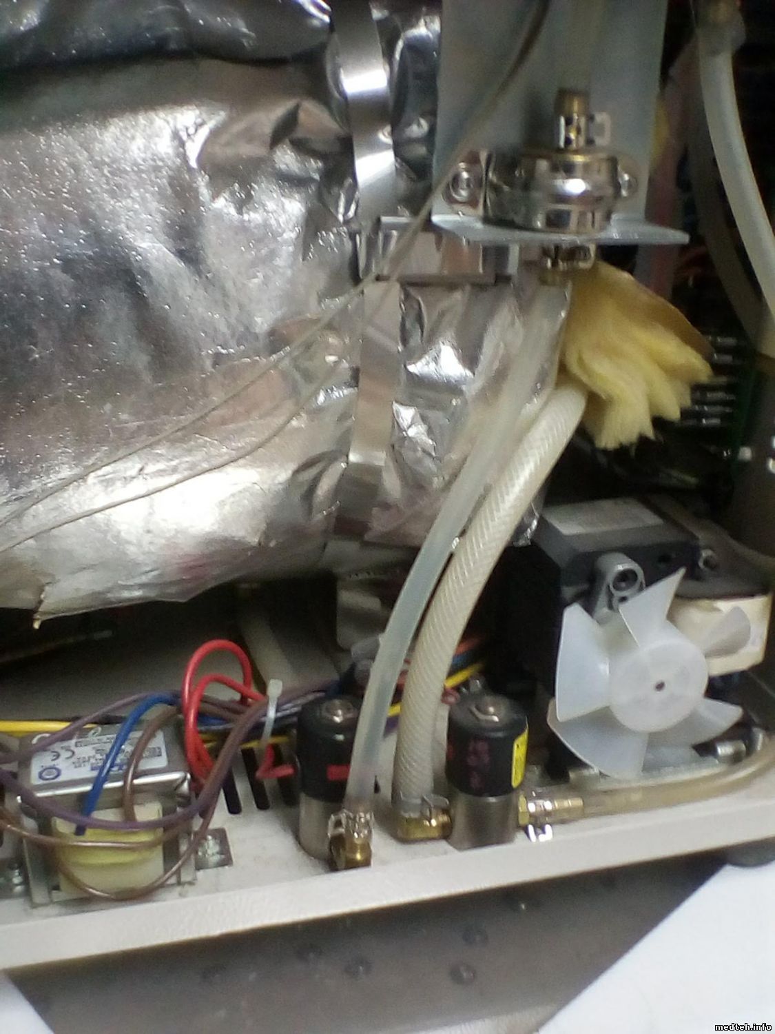

Внутренняя система водоснабжения сильно навороченная. Вверху заливной резервуар на 6-ть литров. Заливная горловина с верху, плюс 2-а штуцера снизу, 1-н с боку. Чуть ниже ещё один резервуар примерно на 1-2 литра, типа смесителя или наоборот делителя. Имеет сверху 2-а штуцера с боков - 3-и, с низу 1-н, он же и уходит в дренаж. Четыре эл. магнитных клапана, два обратных клапана, фильтр или что-то ещё: - металлический стакан, эл. насос водяной. В рабочей камере два отвода: - один снизу, и один с боку, на уровне датчика температуры и выше датчика уровня. Отводы оконечены тройниками. И всё это в замкнутом контуре. Один только дренаж на прямую.
Кто нибудь разбирался с подобным?

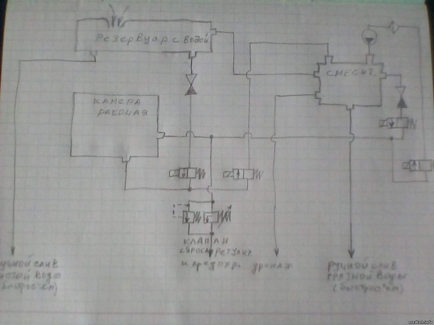

У вас сообщений: 46
Мысль такая есть. Но я хотел разобраться что, куда, зачем в гидроузле. Попробую разрисовать схему этого узла. Литературы никакой не нашёл, кроме той , что здесь. Может кто уже разбирался, помог бы. Ну, или я потом кому подскажу.

C медиками поработали, пока замечаний нет. Зарисовал гидроузел, может кому и пригодится.
