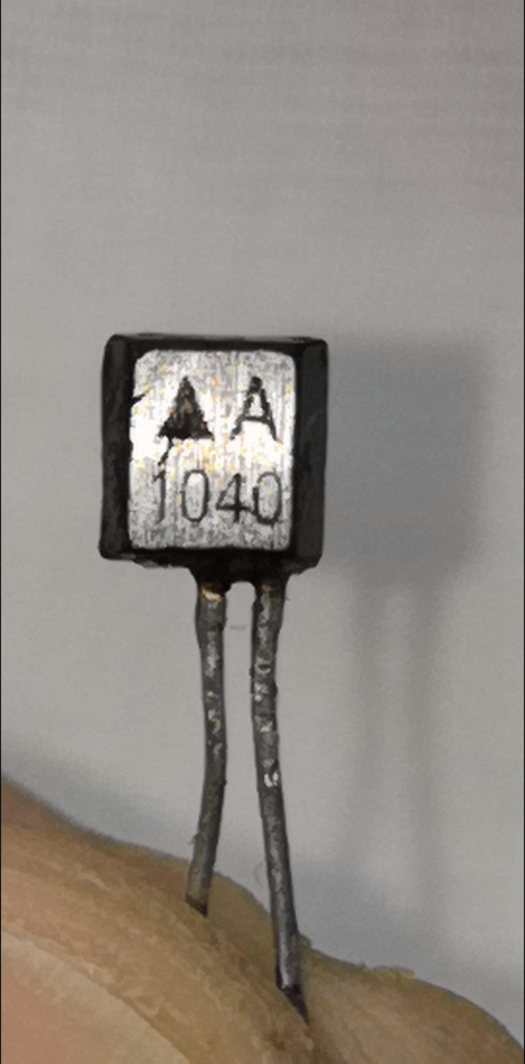

Не запускается ЭПРА автоматически. Нашли неисправный транзистор на плате. Применяется в качестве части релаксационного генератора для запуска основной генерации на основе двух транзисторов 13009. В схеме используется со свободной базой (просто откусана производителем). По схеме получается что он нужен в лавинном режиме для запуска генерации, а потом шунтируется диодом. На транзисторе в корпусе ТО-26 нарисован треугольник и буква "А" (фото прикладываю). Ниже число 1040. На других транзисторах в других рециркуляторах число другое. Можно конечно купить новый эпра л 12-1х16-2201-049 белорусского производства ОАО "ЭнЭф", но ведь работает, нужно лишь заменить транзистор жалкий.
Кто то может помочь выяснить что за зверь?

согласно данным - http://radiostorage.net/1670-tr....ov.html
это КТ339А.

у нашего ЭПРА питание от 12В - для машины скорой помощи. Схема не такая.
и с КТ339АМ немного не понятно. Китайский тестер определил рабочий транзистор с другого облучателя как PNP и ноги наоборот (см.фото). Может конечно неверное определил.., но такого не было ни разу до этого.

может это КР1125КП3А
http://www.155la3.ru/datafiles/kr1125kp2_3_radio.pdf
