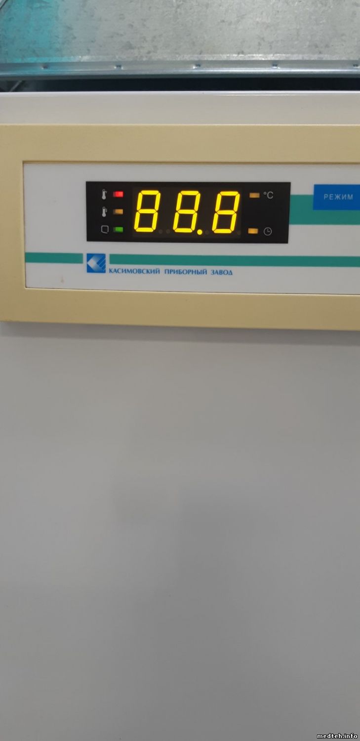

У воздушного стерилизатора ГП 160 ПЗ при наборе температуры 60-70 градусов иногда выкл фото прикрепил, что выдает.
Как решить или что может сломаться? То работает нормально, то выдает вот такую ерунду.

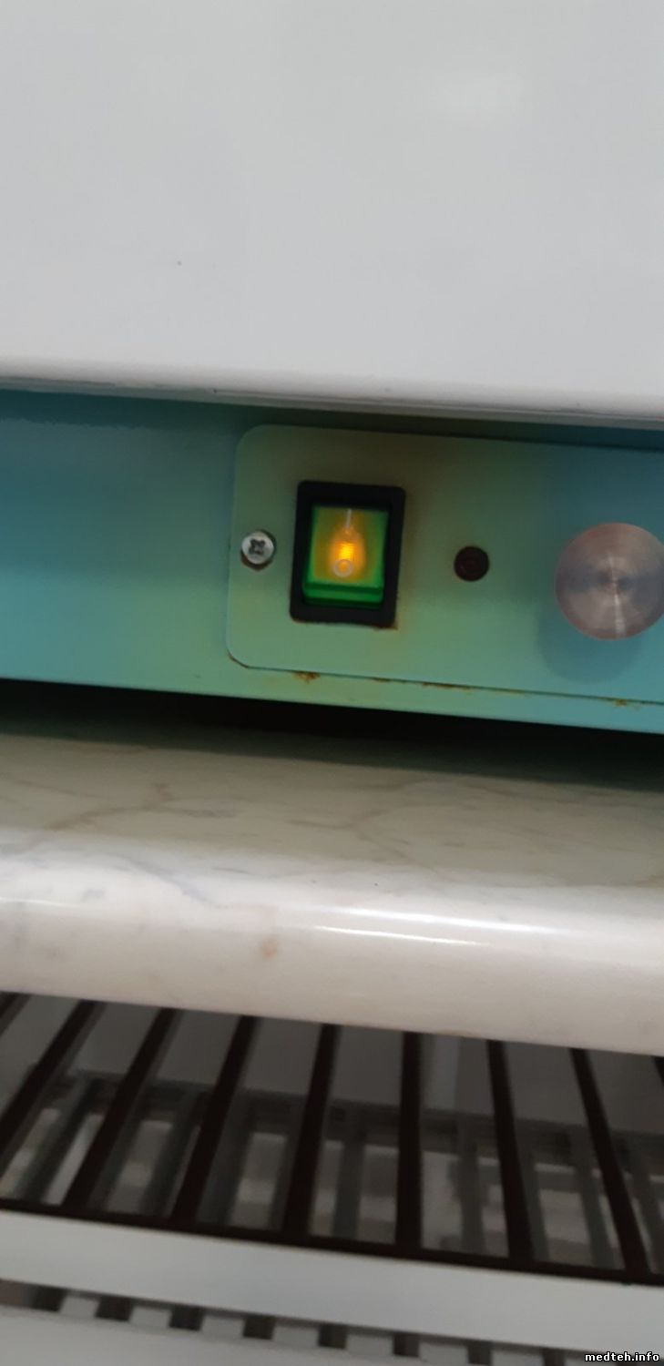

Вроде, проблему решил, заменил клеммы на кнопке, а то все оплавились и почернели.

С ошибкой 88,8 справились?
В чём была проблема? Неужели только кнопка.
