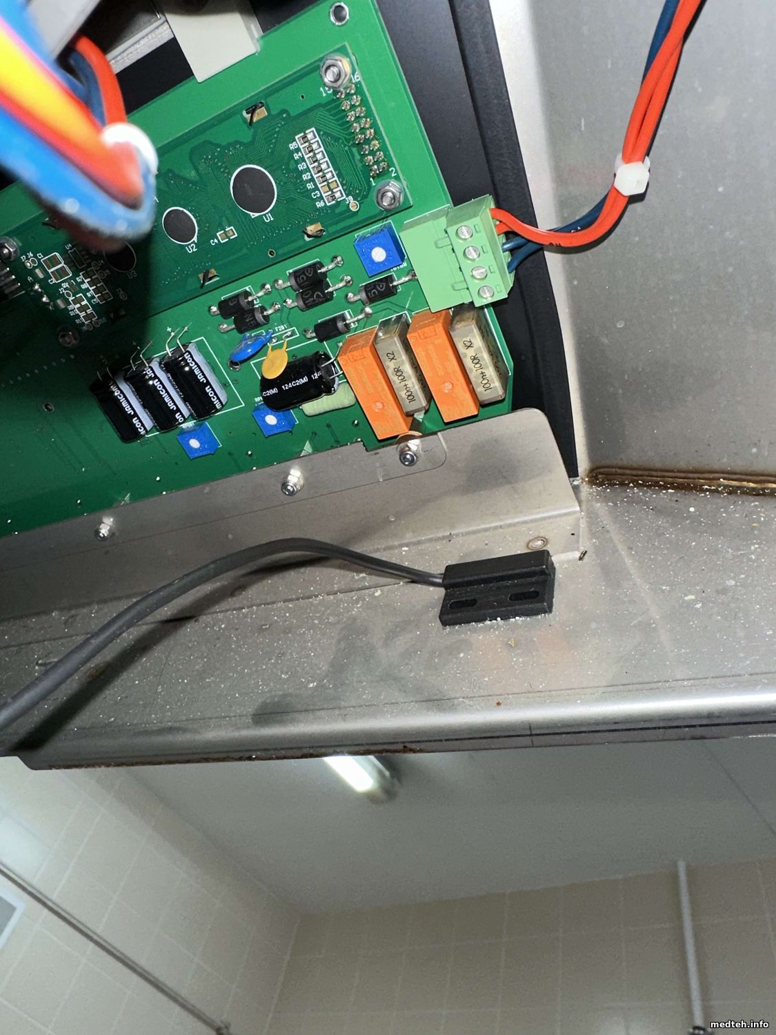

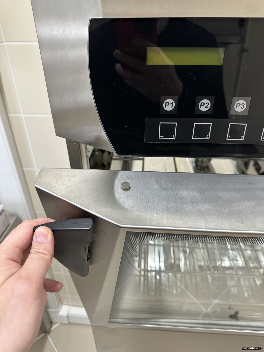

DragocentДата: Среда, 01.Ноя.2023, 07:33 | Сообщение # 9
Ноябрьск
Неисправность заключалась в герконовом датчике закрытия/открытия двери. Механический концевик отвечает за замок.
Фото:
1. Общий вид
2. Замок
3. Концевик замка.
4. Геркон на крышке.
5. Точное расположение магнита в двери (свой магнит для наглядности).
7584481.jpg (298.3 Kb) · 3995898.jpg (244.2 Kb) · 7994096.jpg (295.6 Kb) · 3051388.jpg (243.8 Kb) · 1825297.jpg (173.7 Kb)
