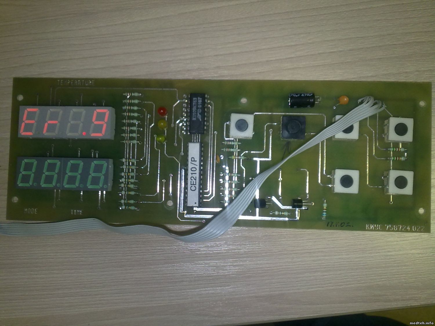

Имеются платы от ГП-40-Ох ПЗ так мне сказали (досталась мне по наследству, в разобранном виде) неисправность заключается в том что на индикации горит 9-я ошибка и ни как она не сбрасывается на фото её видно. Возможно в мастерской её восстановить? Или литература по техническому ремонту именно этих плат, а то в нете и на сайте производителя (www.kaspz.ru)ни чего нет.
lis63Дата: Суббота, 26.Июл.2014, 10:35 | Сообщение # 14
начальник участка
Номера ошибок не помню, к сожалению...
Позвони на завод (49131) 2-43-39 , спроси Сдобнова Евгения Анатольевича, изложи свою проблему, я думаю, тебе помогут.
