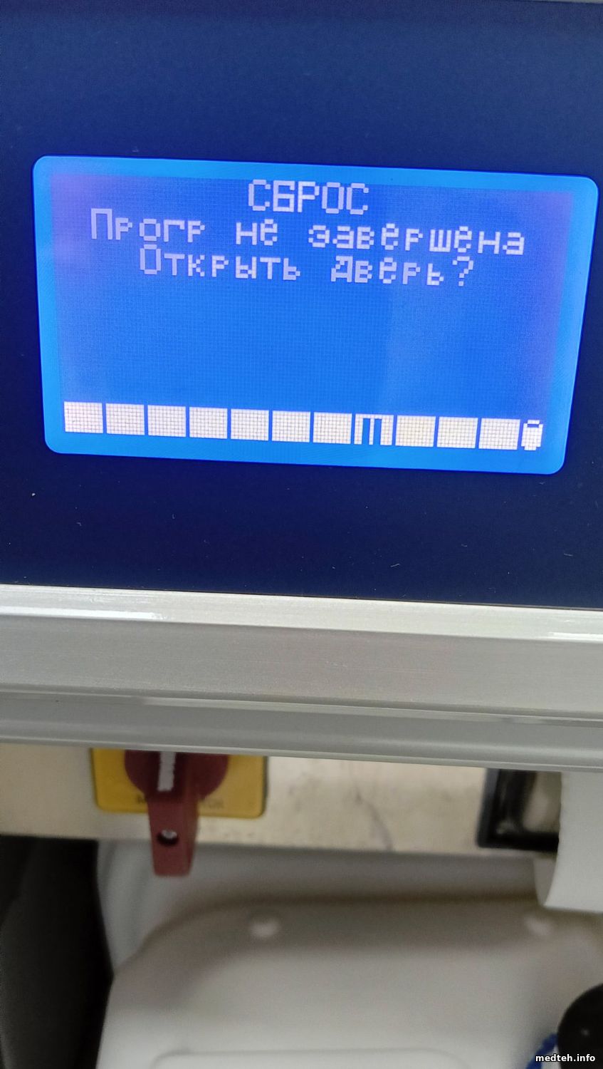

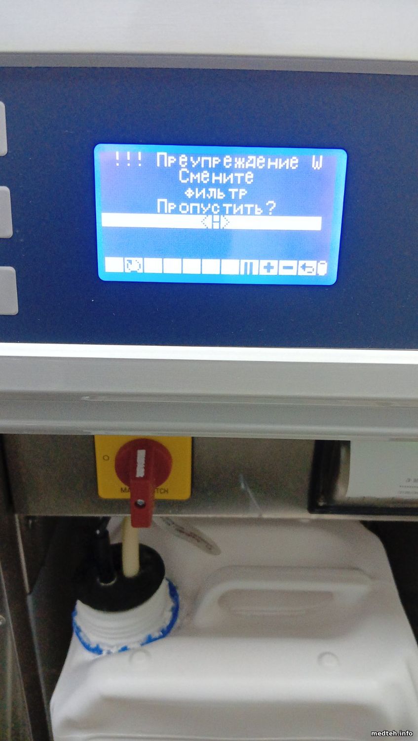

Знатоки, подскажите: машина выдаёт сообщение о замене фильтра (фото прилагаю).
Нажимаю "пропустить" далее проходит 2-е с половиной минуты и всё: "СБРОС программа не завершена".
Официалы сказали, что это неполадка и никак не связано с сообщением о замене фильтра (по документации 92 SERV_FILTRO).
Фильтр сам смотрел, нормальный чистый, менять смысла не вижу. Вот и не пойму, или сбросить сообщение о замене и заработает (пароля мне никто не даст для сброса), или всё-таки неполадка имеется.
Если неполадка, тогда где искать проблему? ...
