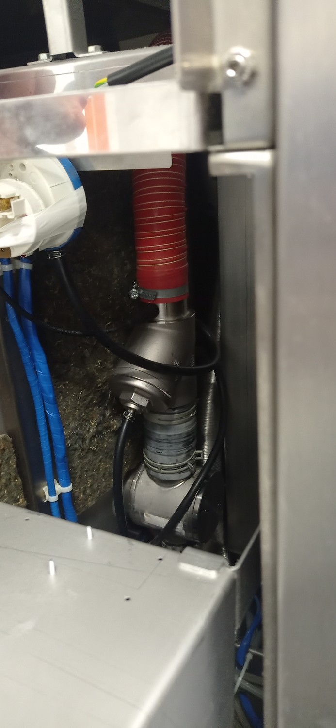

Первопричиной неисправности явился перекос клапана, стоящего в воздушной магистрали сушки (см. фото), который произошёл в результате попадания в него мелкой детали от моющегося инструмента (кривой иглы). В результате чего вода проникла в систему сушки.

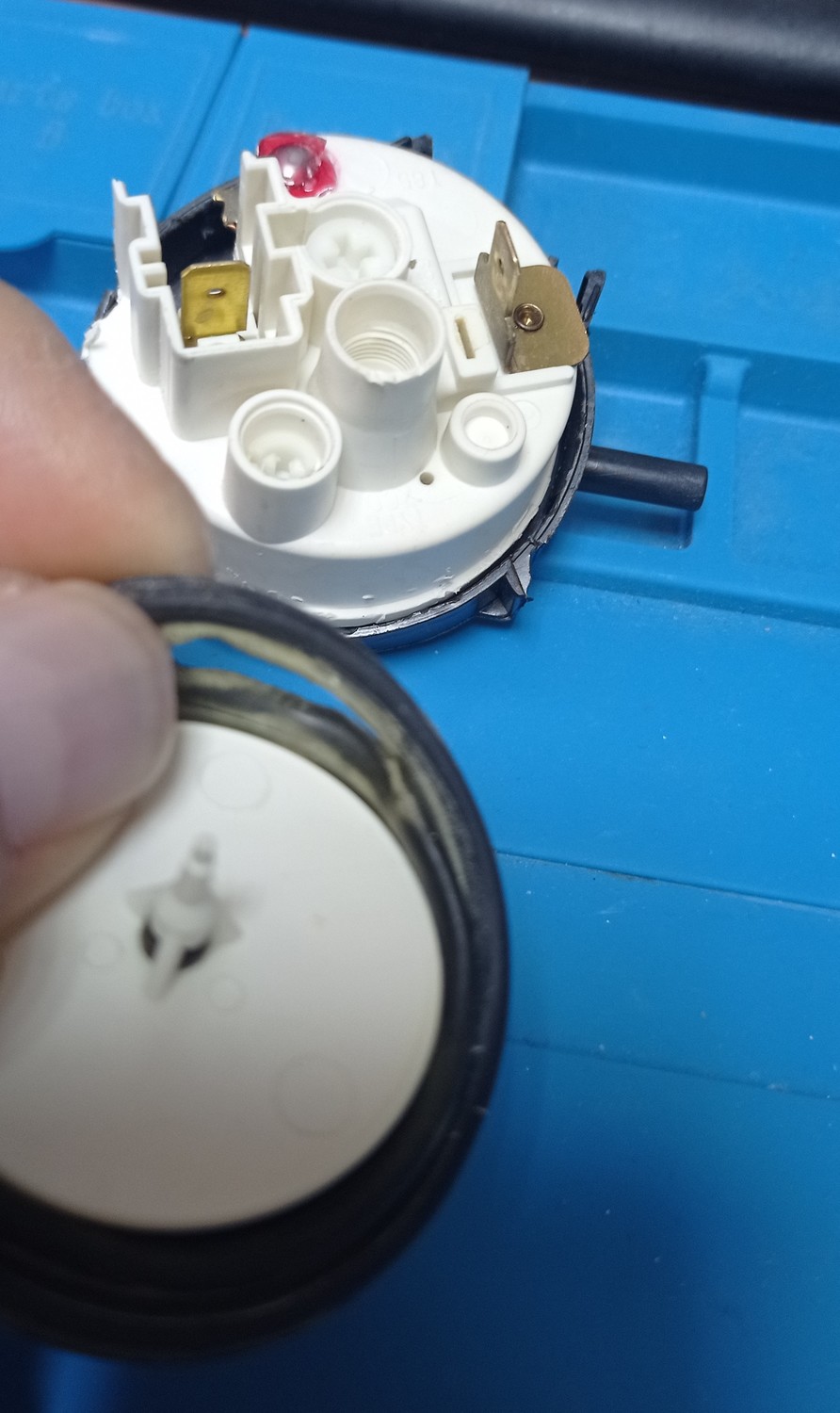

Воздушная магистраль защищена от попадания в неё воды датчиком (прессостатом), который должен был дать сигнал об этом мгновенно. Собственно, по этому сигналу машина должна была остановиться и выдать ошибку "TA VALVE" на дисплей с расшифровкой: "Вода в системе сушки". Но в нашем случае этого не произошло и вода залила патрубки, кулер, ТЭНы, в общем, весь сушильный агрегат и только тогда, когда по воде замкнулись контакты в прессостате система остановила работу и выдала вышеупомянутую ошибку.
После разборки прессостата увидели, что он неисправен и по этому не сработал вовремя (см. фото). Просушили весь сушильный агрегат. Поменяли прессостат. Сбросили ошибку (отдельная история, кому интересно, пишите в личку) и машина заработала.
