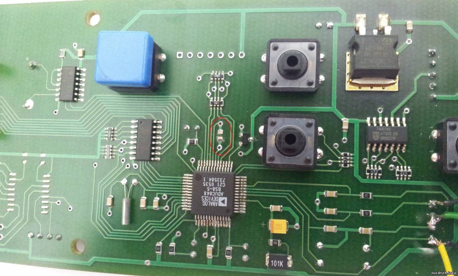

ГП-320 Касимовского завода с платой на aduc816 (или всё-таки ГП-320-"ПЗ" ?)
Не загораются индикаторы температуры, на на плате моргают с частотой примерно 1 гц три планарных светодиода, которые скрыты под панелью.
Питание 5 В пробовал кидать с дрегого блока питания, картина не меняется.
Может кто сталкивался, в чём проблема? ...

замена платы управления решила проблему на 100%
на старой плате преблем не нашёл, подозреваю слёт прошивки в процесоре

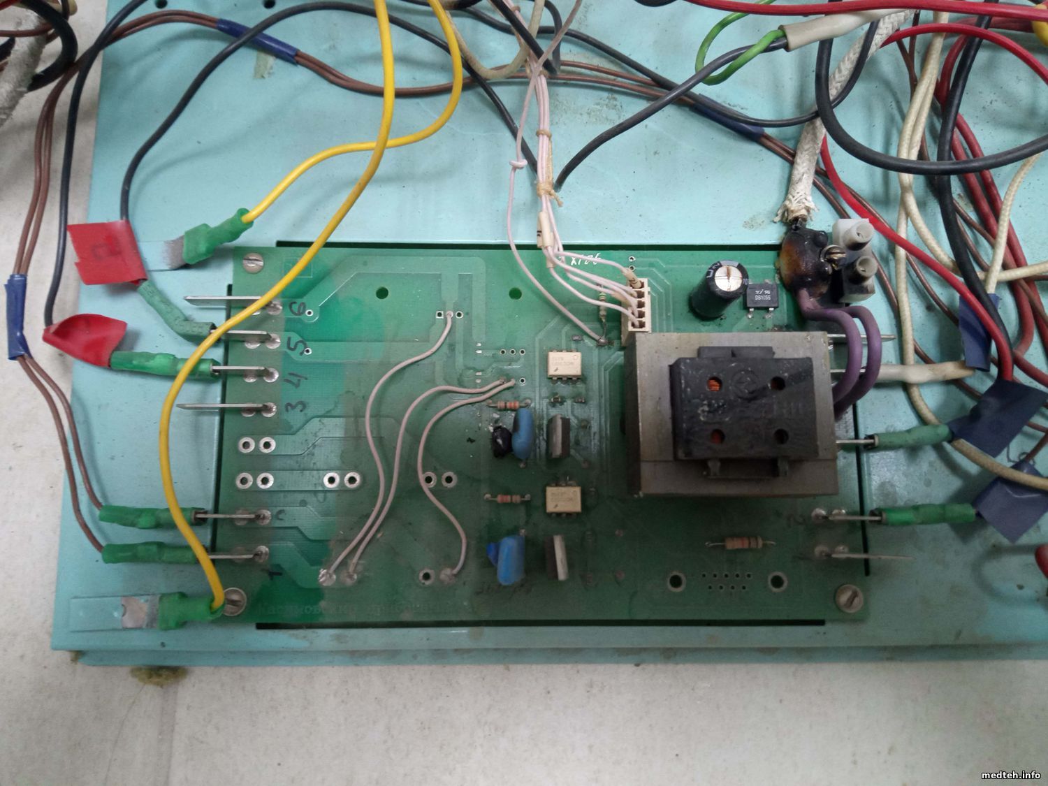

Подскажите, как добраться до платы питания? При включении аппарата, в правом нижнем углу, что-то щёлкает и моргает дисплей ...
Марина

В шкафу ГП-320 вышли из строя платы коммутации и управления с индикацией. (или всё-таки ГП-320-"ПЗ" ?)
Он был разобран, а платы заменены (поставили плату управления 758716.057 Ver00)
В разобранном состоянии включили шкаф - убедились, что он работает.
Во время проверки работоспособности после сборки прибора, произошло КЗ в плате коммутации, которое спалила и плату управления.
Шкаф снова разобрали. Плату коммутации восстановили, плату управления заменили на 758716.057 ver01.
Теперь проблема:
При включении на табло загорается цифра "300" (без запятых), выбор режима, пуск работает.
Заметили обрыв провода в датчике температуры, восстановили его.
Ничего не поменялось.
Отключение датчика, замена его магазином сопротивления ничего не меняет, на табло все время горит "300".
Датчик показывает сопротивление 1.5 МОм
С платой управления 758716.032 ver 00 все тоже самое.

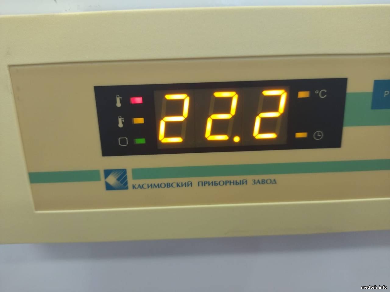

При включении шкафа ГП-320-ПЗ на его дисплее высвечивается "22.2", видимо, это ошибка.
Подскажите как исправить?
Сообщение отредактировал yuri2020 - Четверг, 29.Фев.2024, 23:30
vladiДата: Четверг, 24.Июл.2025, 22:00 | Сообщение # 36
У вас сообщений: 47
Мурманск
Присоединяюсь к вопросу по ошибке "22.2". Может возникать в любой момент при нагреве, у нас примерно на 4-8 мин нагрева. Самое обидное, положительный опыт борьбы с этой ошибкой я имел, но в 2021/22 годах. Там была переписка с заводом и они даже выслали инструкцию, что нужно опробовать. Та переписка утрачена вместе с инструкцией, увы. Сейчас отвечают, что плату управления под замену, т. к. ADUC848 неисправен. Теоретически, если купить его на Ali, то можно попытаться перепрошить по RS-232, но какой протокол использует прошивальщик - неизвестно, поэтому самое оптимальное - отсылать плату на завод...
Из обрывков той переписки также видно, что данная ошибка может возникать, если один из ТЭНов неисправен и аппарат не успевает набрать нужную дельту по температуре за единицу времени.
Еще я заметил, что подобные ошибки в основном возникают на старых аппаратах и относительно редко, около раза в неделю. Это может быть результатом плохой чистоты PCB, особенно в области разъема от Pt100.
Но все же основная причина - плывет память ADUC848 со временем...

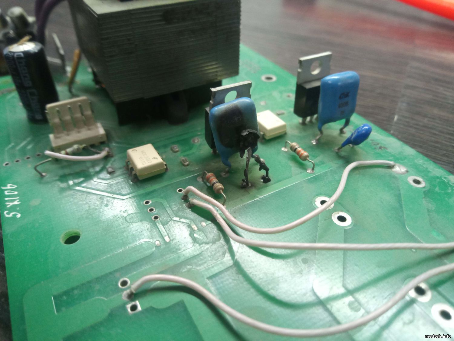

Regner_AДата: Среда, 08.Окт.2025, 16:09 | Сообщение # 37
Сервисный техник
Камышин

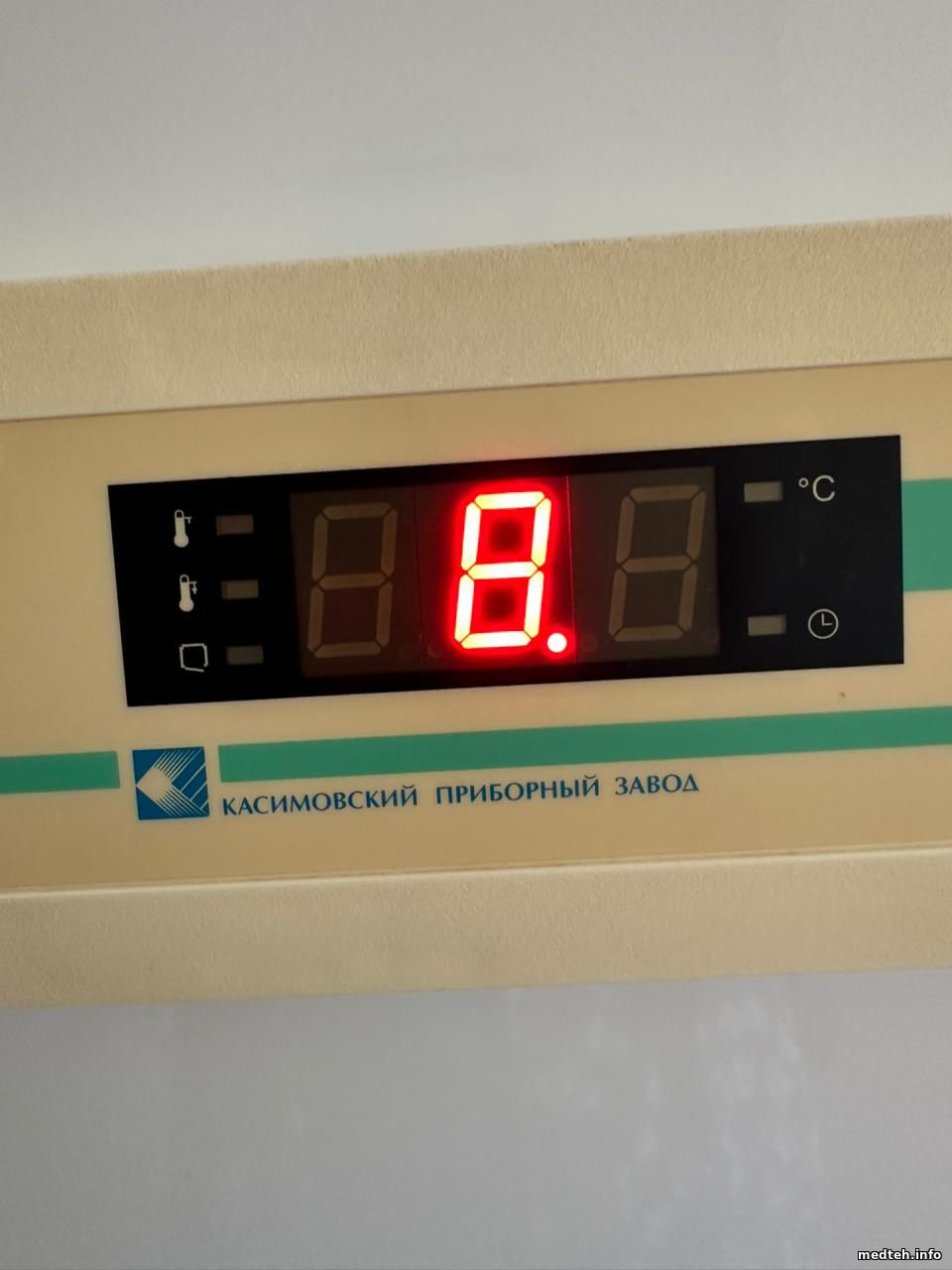

Добрый день. Подскажите, аппарат выдает на дисплее "8."
Ехать в другой город, смотреть его. К чему быть готовым?
Regner_AДата: Вторник, 28.Окт.2025, 11:19 | Сообщение # 38
Сервисный техник
Камышин

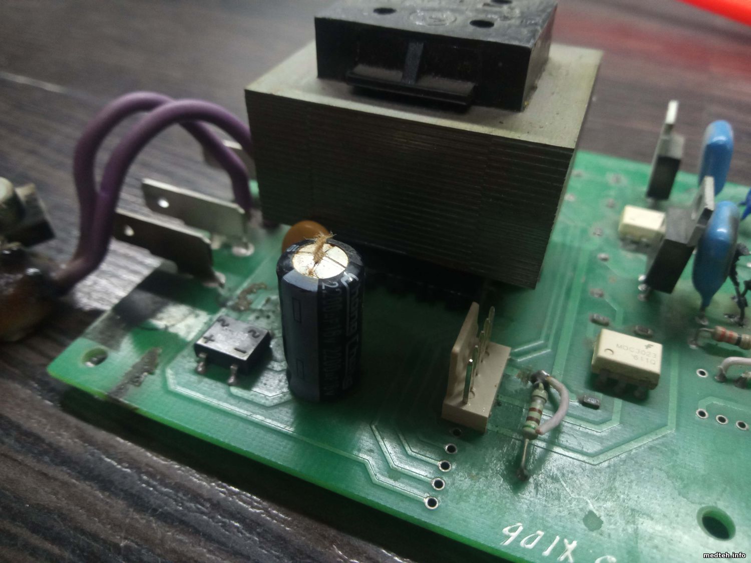

Никак до компа добраться не мог. В общем перепайка кондера 16v 2200uF, варистора и пленочного конденсатора на плате коммутации решила проблему. Отгорел силовой кабель на тэны, из-за колхозного соединения.
