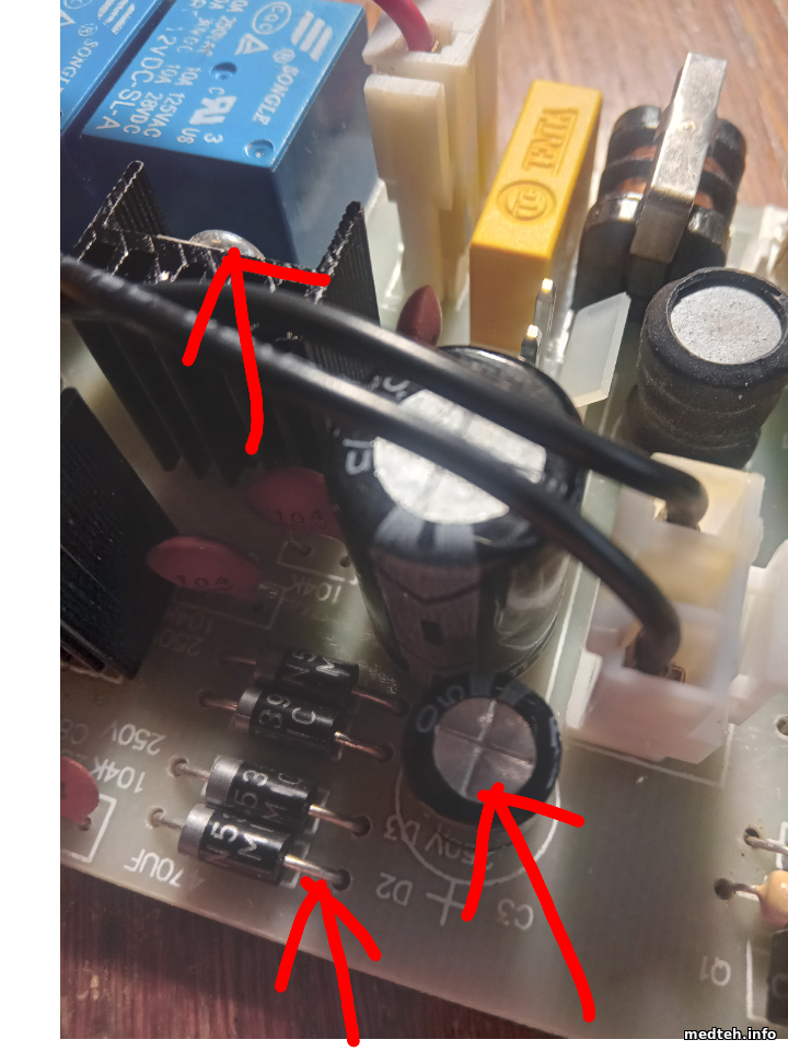

я замерил на всех 4х диодах не меньше 7v а должно быть сколько ? рядом кондицатор С3 и на него приходит 13v это видимо с 7812 идёт вот отметил .

yblod5Дата: Пятница, 06.Дек.2024, 11:09 | Сообщение # 7
У вас сообщений: 791
Сервис-инженер
Цитата viyaliy89 ()
И на нуливики тоже ничего не приходит.
... издеваетесь что ли?
yblod5Дата: Пятница, 06.Дек.2024, 11:17 | Сообщение # 8
Сервис-инженер
Цитата viyaliy89 ()
я измерил на всех 4-х диодах - не меньше 7 В, а должно быть сколько? Рядом конденсатор С3, и на него приходит 13 В, это, видимо, с 7812 идёт, вот что отметил.
Всё, я пасс! Вы сударь полный дилетант и не лезьте туда, пока током не прибило.

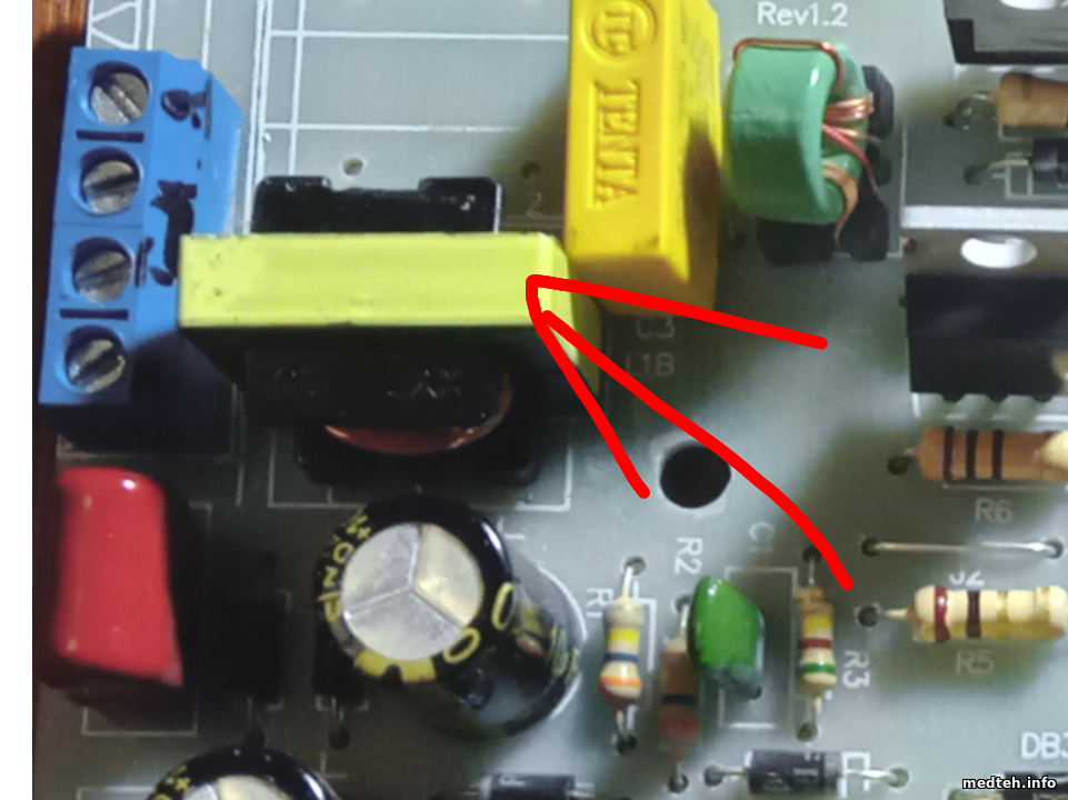

мегя уже унесло rofl Так, а что не понятно? Я писал про трасформатар. Чо проверял его звонится так, обвёл красным на сопротивление 2. 5ом. Это по вдоль получается, а поперёк не звонится. Это я мерил трасформатар, хотя по ролику он меняет дроссель. Где такой дроссель можно найти?
Сообщение отредактировал viyaliy89 - Среда, 11.Дек.2024, 06:37
viyaliy89Дата: Среда, 11.Дек.2024, 06:40 | Сообщение # 17
Нету
Барнаул
Трасформатар
yblod5Дата: Среда, 11.Дек.2024, 07:54 | Сообщение # 18
Сервис-инженер
Цитата viyaliy89 ()
Трасформатар
такой?

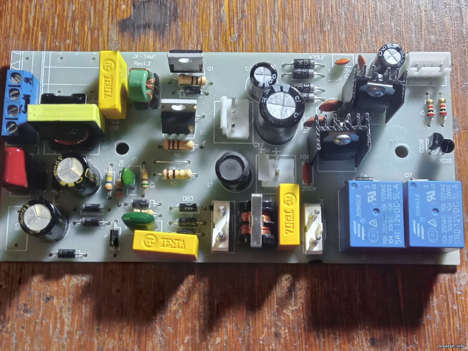

viyaliy89Дата: Пятница, 13.Дек.2024, 17:29 | Сообщение # 19
Нету
Барнаул
Я писал про дросель еще к стате. отметил стрелкой, если прозванивать мультиметром, звонится. Я думаю, если бы и был обрыв, но не показывает к стате. Но тут пишит по вашей ссылке. это уже колхоз. Можно поставить блок для Led, хорошо лампы зажгёт, А 5 В куда и откуда брать По этому проще починить этот блок. и где такой дроссель поискать можно.

viyaliy89Дата: Четверг, 26.Дек.2024, 21:35 | Сообщение # 21
Нету
Барнаул
По ссылки. Да, это он. Его пишут замеры.
L=. 2.4 mH R2. 2 Om. А у меня так.
L=0.3 mH R1. 4 Om. Мало верится, что он 0. 3mH. Точно, по ссылки не ошиблись. Может, тоже 0. 3mH.
