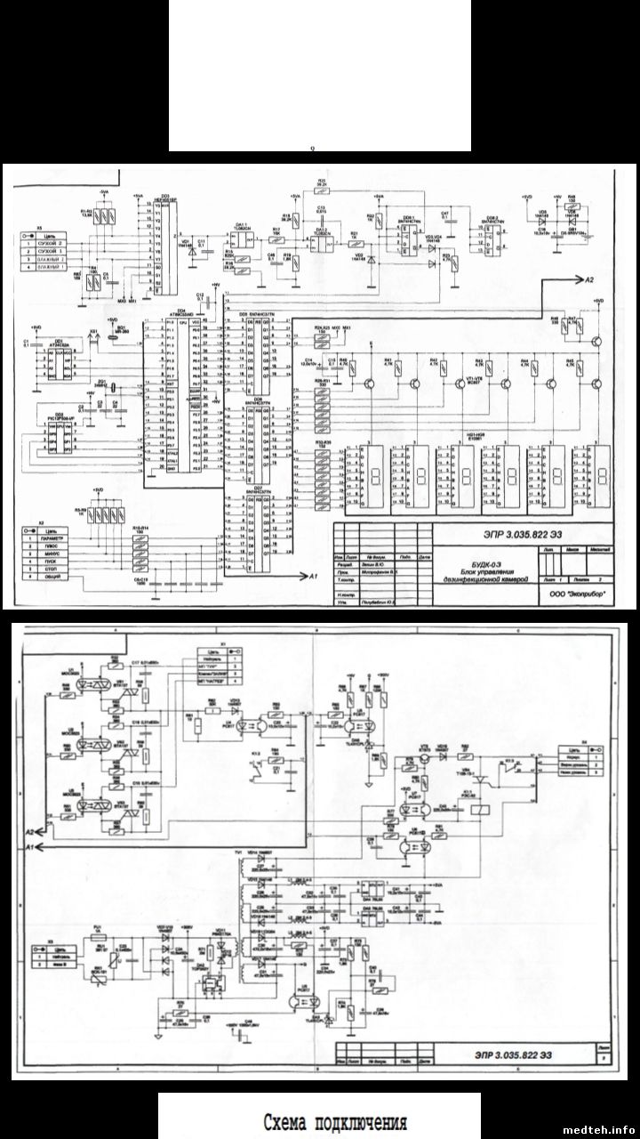

va02Дата: Пятница, 27.Сен.2019, 06:14 | Сообщение # 55
У вас сообщений: 46
Сервис инженер
Шымкент
В ремонте дезкамера ВФЭ-2/0,9 с платой управления, при включении пищит несколько раз и выдаёт ошибку АВР Е03 (неисправен сухой датчик температуры). Датчик что сухой, что влажный - оба по 50 Ом. Менял их местами - выходит таже ошибка.
Поменял микросхему hef4051 - толку нет, есть ещё 2-е микросхемы под замену, только натолкнулся на мысль, что менять микросхемы бесполезно, нужно входить в сервисный режим и настраивать, либо перепрошивать память, типо уже сталкивались с этой проблемой, но не помнят как решили ...
Кто сталкивался подкинте идею.
