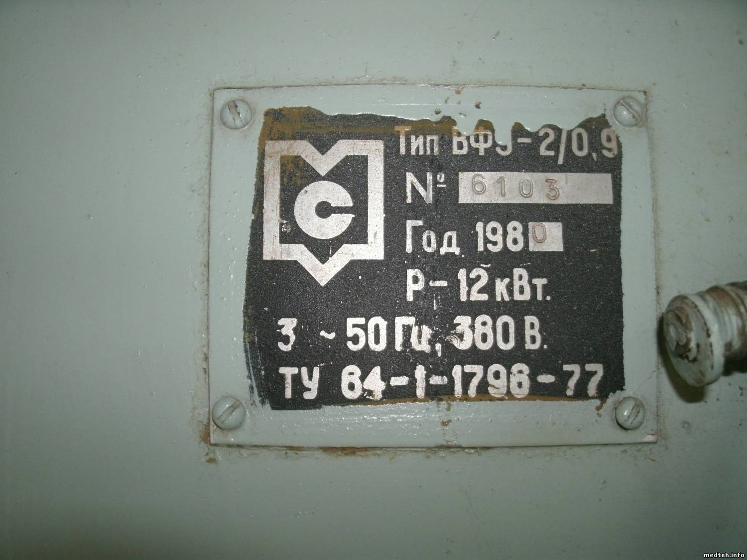

вфэ 2/09 Их великое множество! Каждый П.Я. наровит сделать свой вариант схемы. Так что или подробнее, или ищите "дядю Васю" на месте, уж особенной сложности в них нет.
Подробнее, это после вфэ 2/09 что написано в паспорте, и производителя, пожалуйста.

Как правило, это саранский завод медицинского оборудования. У них было несколько модификаций, отличающихся схемами.
Там сейчас ставят блок управления на контроллерах Атмел, схем к сожалению, нет.
Поэтому, ИМХО, звоните на завод и с заводом разговаривайте.

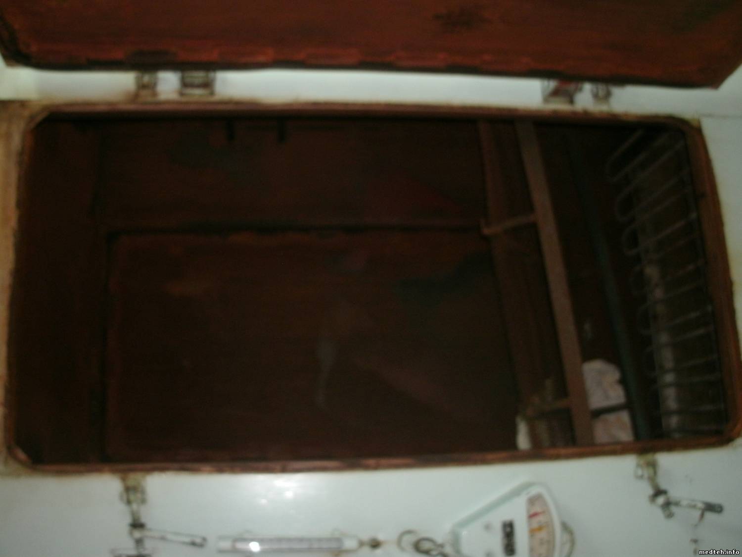

Захотел клиент модернизировать сие чудо 80-го года выпуска. Я понимаю, что клиент всегда прав, но меня терзают некоторые сомнения:
1. Какова процедура проверки качества сварных швов дезинфекционной камеры? (Год выпуска 1980, хоть и не работает она под большим давлением пара, но стенки при разогреве "играют", боюсь, что могут лопнуть швы и есть риск при такой проблеме причинить вред автоклавщице)
2. Выпускает ли завод комплекты модернизации? (Микропроцессорные блоки управления с комплектом клапанов. Завод пока на мое письмо не ответил)
3. Какова модель сухих и водяных ТЭНов?
4. Какова процедура восстановления внутренней поверхности дезинфекционных камер?
В настоящее время они покрыты коррозией.
5. Интересует также примерная калькуляция по запасным частям и работам, необходимым для модернизации камер, если кто делал.
Прошу меня не пинать, я хоть и занимался с дез. камерами, но их капитальный ремонт не проводил.

Переваривать есть чего. Двери с запорами на обратной стороне не очень.
Прокладки однозначно менять. Изнутри чем-то красить надо. Швы проверить, а я только один метод знаю-дефектоскопия, но это дорого.
Заказчик хочет получить автоматическую дез. камеру, хотя я бы на его месте новую купил.
SeptДата: Среда, 27.Фев.2013, 02:21 | Сообщение # 22
Житомир
Трещины на швах и так хорошо видно. Сварщика хорошего пригласи, он все сделает.
