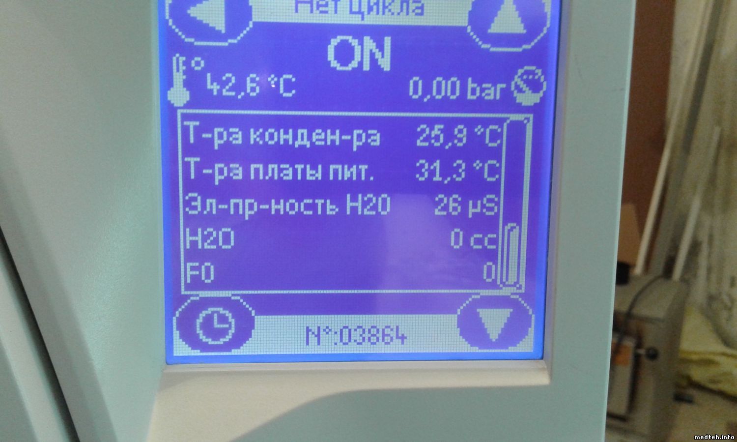

Стерилизатор иногда выдаёт ошибку: "А163" - вода не подходит , заменить воду.
Если начать день с теста B&D то всё нормально.
Вник - стерилизатор работает, но опять есть вопросы.
Проводимость 26 микросименс - это как?
Что означают две последние строчки?
Это анализатор воды, меряет расход, температуру и проводимость. Что регулируют потенциометры?

проводимость 26 микросименс - это как ?
"грязная" вода
Conform to EN 13060 Annex E (water conductivity < 15µS/cm)

но вода чистая . думаю покрутить подстроечники. один наверно на температуру(зачем ему температура чистой воды ? неужели рассчитывает работу парогенератора ? shok ), другой проводимость.

по трассировке определил нужную крутилку(по картинке - верхняя) . включена последовательно через смд кондёр к щупу как переменное сопротивление . паралельно шунт 56к - убрал. теперь максим положение 9.4к ( было 8) было выставлено на на 6.4к. думаю хватит.
Цитата Alexium ()
судя по картинке стр.2-3 там три переменника "на границы" срабатывания.
вижу только два . этот блок измеряет расход ( крыльчатка , магнит, датчик холла) , температуру (термопара в термопасте ) и проводимость ( два винта) . выяснилось что очень чистую воду эта пластмассовая с-ка - тоже не любит. unknown
