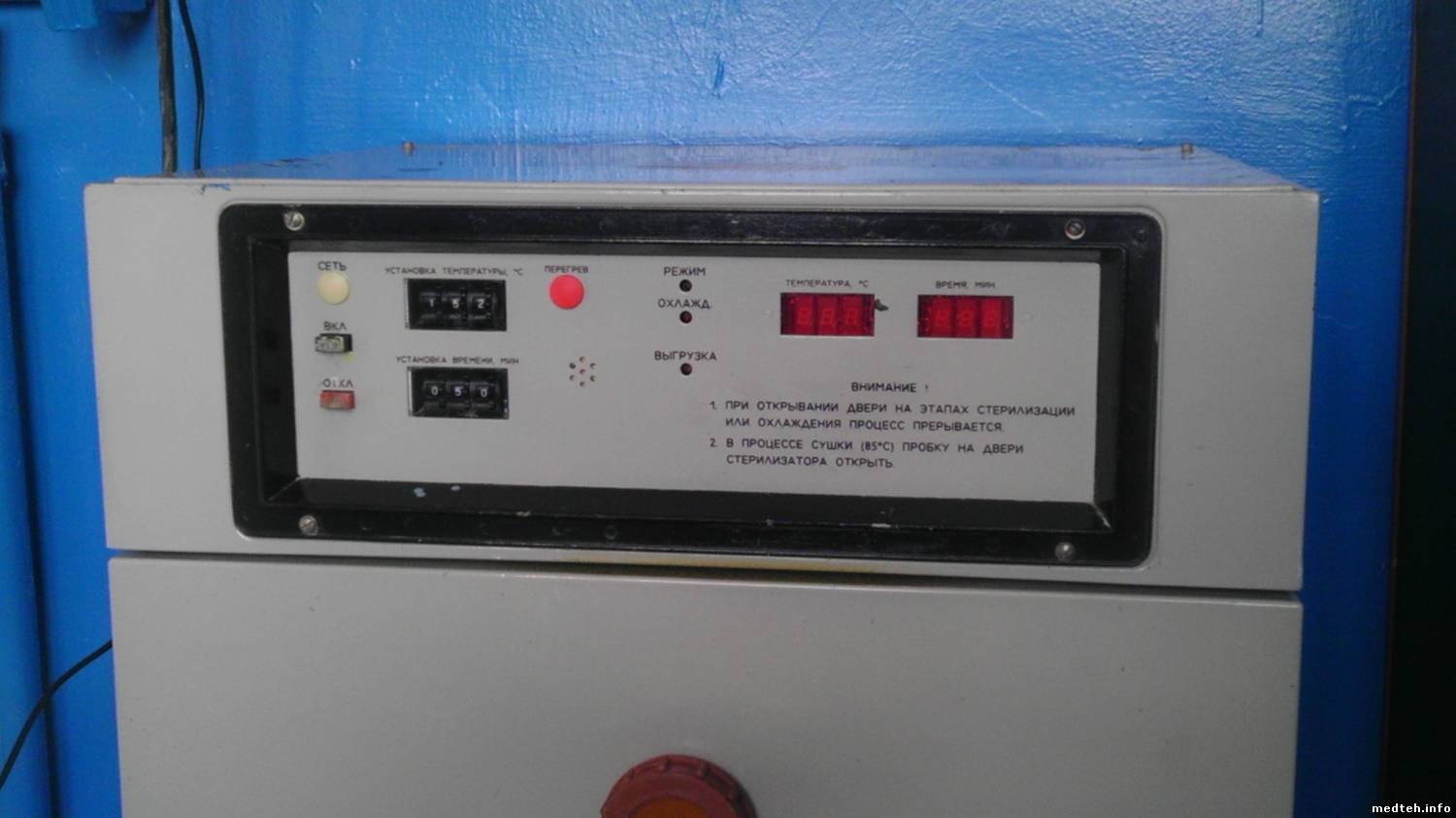

Katrina, сфотографируйте этого "зверя в морду": внешний вид блока управления; печатную плату(ы). Слишком уж много сухожаров с одинаковым названием ГП-40-2.
KatrinaДата: Вторник, 19.Фев.2013, 17:07 | Сообщение # 20
Нижнекамск
Ollemed, вот )
YRA46Дата: Вторник, 19.Фев.2013, 18:31 | Сообщение # 21
Katrina, по индикации, была типа такой проблема, во первых плату стабилизаторов проверить, особенно емкости, и на сладкое...питание индикаторов.../не помню общий анод или катод/ заведено через цепочку последовательно соединенных диодов /кд 102 в моем случае/...так вот один из диодов при прогреве паяльником уходил в обрыв. И это было как минимум на 2 таких шкафчиках...
OllemedДата: Вторник, 19.Фев.2013, 23:18 | Сообщение # 22
У вас сообщений: 111
Katrina, добрый вечер! Согласен с YRA46,т.к. проблема общая для всех индикаторов, добавлю: просмотрите пайки по цепям питания и нулевого проводника, места с потемневшим гетинаксом, переходные колодки (разъемы). Если при пайке припой не растекается равномерно по контактной площадке, вынимайте деталь, уберите окисленный слой и только потом установите деталь на свое место.
