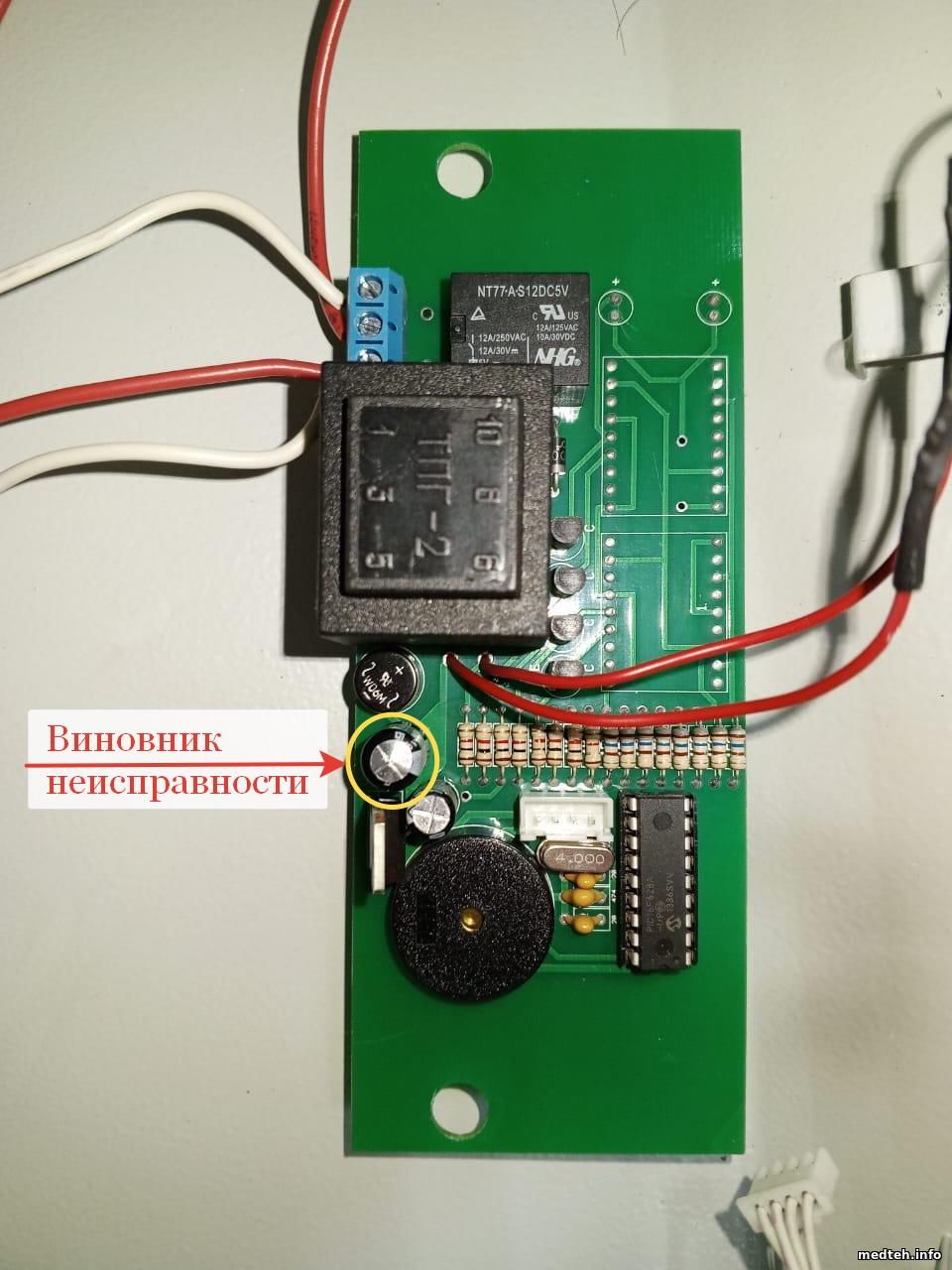

ПыСы (11-07-23) Разобрал. Увидел. Перепаял.
Как и писали YRA46, Wosh проблема была в конденсаторе (электролит 470 мкф х 16V) - вздулся.
Заменил на номинал, но 25V и все заработало в нормальном режиме.
Странно, почему производитель установил детальку с меньшим порогом напряжения?!
