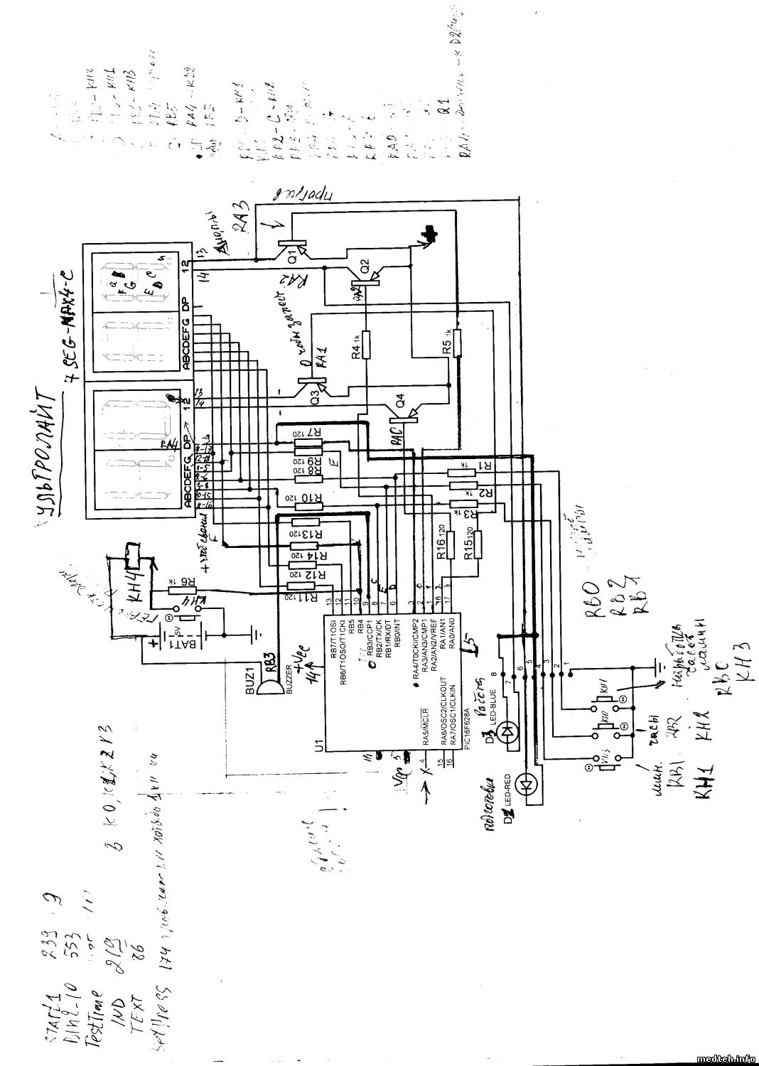

ram111Дата: Четверг, 15.Фев.2018, 18:33 | Сообщение # 31
У вас сообщений: 56
Глазов
Спасибо, но к сожалению, Ваше письмо не нашёл, может случайно удалил.
Если не трудно, пришлите снова, теперь буду повнимательнее.
В общем, пришлось написать самому. Получилось, конечно, не как родная, но погонял и, вроде, как бы работает.
Выкладываю файл прошивки и схему - рисовал сам, может и не всё точно, но может кому и поможет.
7902497.txt (0.4 Kb) · timer.hex (3.9 Kb) · 2463151.jpg (188.5 Kb)
Сообщение отредактировал ram111 - Четверг, 15.Фев.2018, 19:01

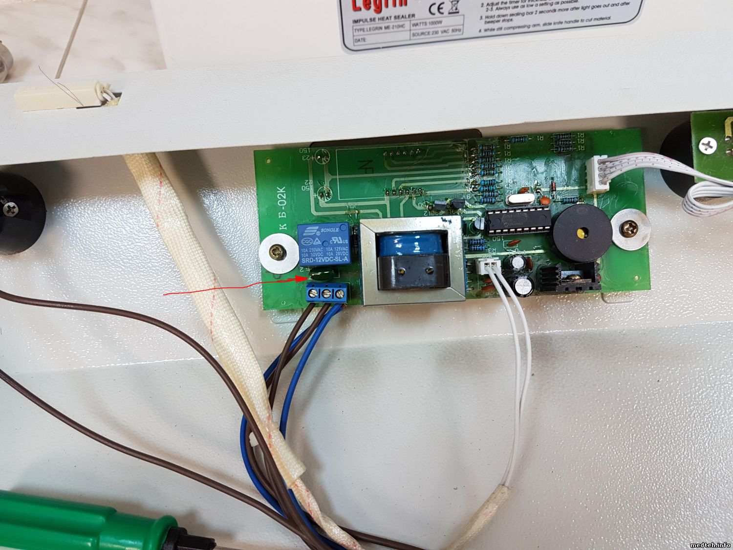

WoshДата: Пятница, 25.Сен.2020, 19:00 | Сообщение # 32
СПБ
Скажите, в чём может быть проблема?
Мигает дисплей
https://yadi.sk/i/Zh1M0Q3NmHq20Q
Сообщение отредактировал Wosh - Пятница, 25.Сен.2020, 19:46
yblod5Дата: Суббота, 26.Сен.2020, 01:05 | Сообщение # 33
У вас сообщений: 788
Сервис-инженер
... может в кнопках (зажата); может в плате - в обвязке или самом микроконтроллере (непропай, грязь, артефакты по питанию); может в питающей сети (встречались работающие от неисправного ИБП). Это основные и ещё сотня второстепенных (магнитные бури, температура, вибрации, давление, влажность, не по фэншую стоит, воздух спёртый, китайцы подслушивают ...). Гипнозом не лечится.
Если гарантия закончилась, то начинайте с руководства пользователя и опроса медперсонала на предмет неисправности (когда возникла, при каких обстоятельствах, что предпринимали), затем тщательный осмотр прибора, начиная с розетки питания.
Далее вскрытие, ну это уже Вас не касается (потому как, Ваш вопрос в теме никак не от медтехника, а скорее от заглянувшего "проходимца").
Сообщение отредактировал yblod5 - Суббота, 26.Сен.2020, 01:32
WoshДата: Понедельник, 05.Окт.2020, 23:42 | Сообщение # 34
СПБ
В общем, не хочу никого обидеть (как меня), но похоже, у этих приборов типовуха: греется линейник 7805 и убивает рядом стоящие кондёры.
Но поскольку меня понизили до "проходимца", пусть так.
Решение:
Померить ESR двух кондеров и заменить.
Вариант для чайников и гугл поиска: замена всех электролитических конденсаторов на заведомо исправные решает проблему мерцающего дисплея.
yblod5Дата: Вторник, 06.Окт.2020, 06:42 | Сообщение # 35
Сервис-инженер
Пробуйте, может и поможет. Мигающий, как в вашем вопросе и мерцающий, как в Гугл поиске - это две большие разницы.
На Вашем видео я бы охарактеризовал дефект, как повторно-поочерёдное последовательное кратковременное свечение светодиодов и индикаторов дисплея длительностью приблизительно 0,1-0,3 сек, кроме точек в 1,3, и 4 разряда.
В принципе, при нормальной работе исправного дисплея, этот многократный цикл присутствует, только очень быстрый и не заметен глазу.

WoshДата: Вторник, 06.Окт.2020, 16:14 | Сообщение # 38
СПБ
yblod5, так я отремонтировал уже. Я написал сугубо для тех, кто столкнется с похожей проблемой.
