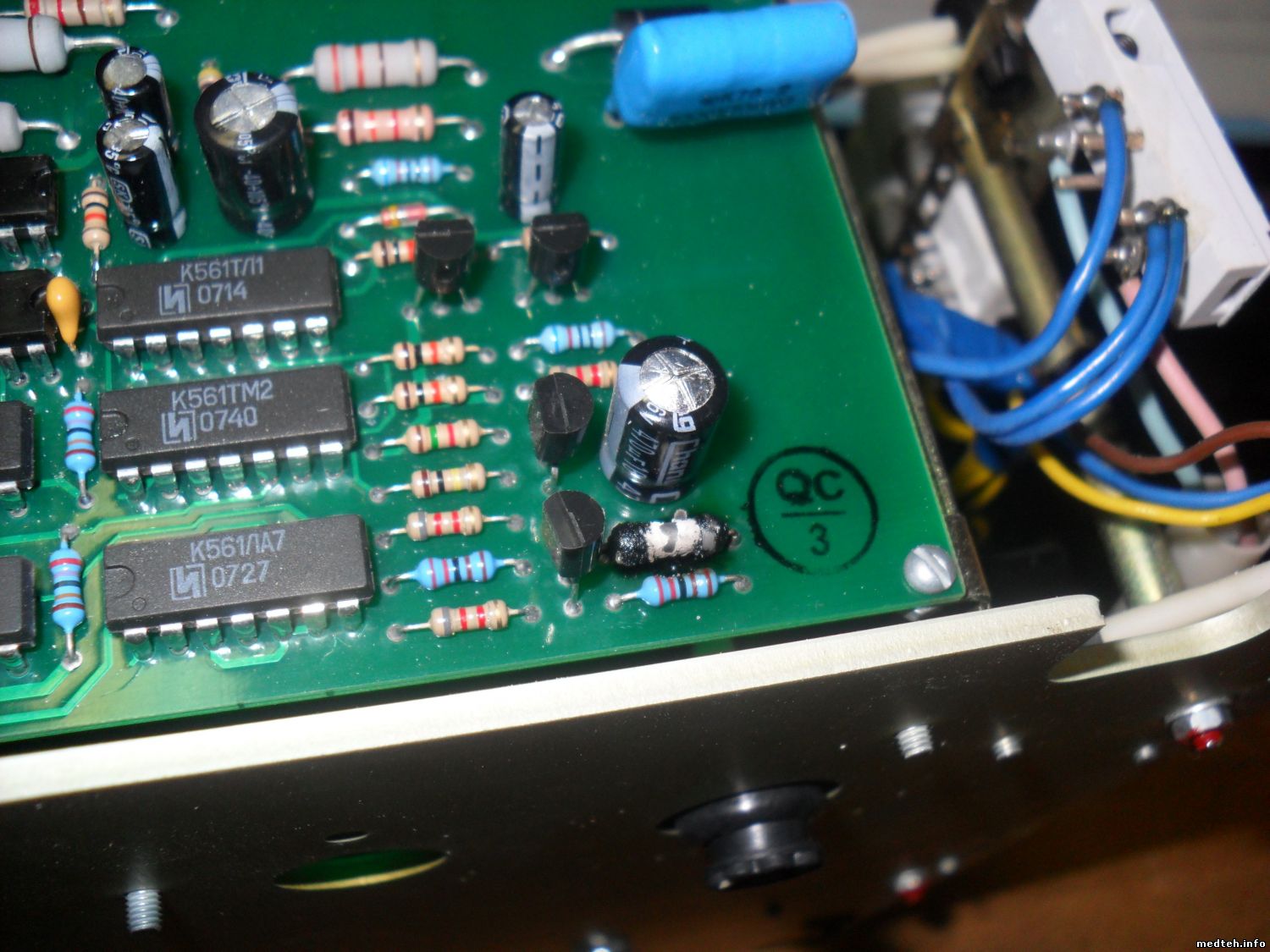

разобрался немного еще: выгорели резистор и конденсатор, показанные на фото черными стрелками. (заранее прошу у автора темы, за то, что взял его фото для образца, так как под рукой нет фотика, что бы сделать свои; пишу только с работы, где собственно говоря, на дежурстве и занимаюсь данным девайсом в свободную минуту.)
Интересно, почему у автора темы на плате, как он говорил, предидущий ремонтник не перепоял резистор, а "сверх" сгоревшего насадил новый, и к чему идет тот, что непосредственно от выхода Х18 (мотора)?
DSR, скажите, пожалуйста, куда подпаян другой контакт резистора верхнего (тот что на 0,25 ватт, от выхода Х18) ??? ВИдно, что один идет к проводу мотора, а другой???

выложу фото платы с убитыми деталями (на работу жена фотик принесла). На фото выден выгоревший резистор и вздутый конденс.

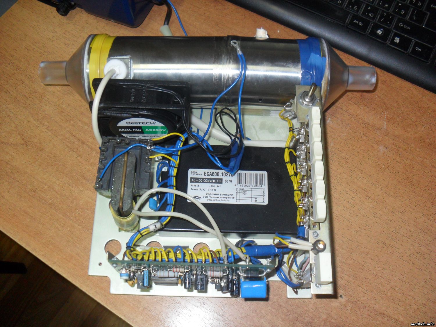

врач
вот вам блок с "колбой"
