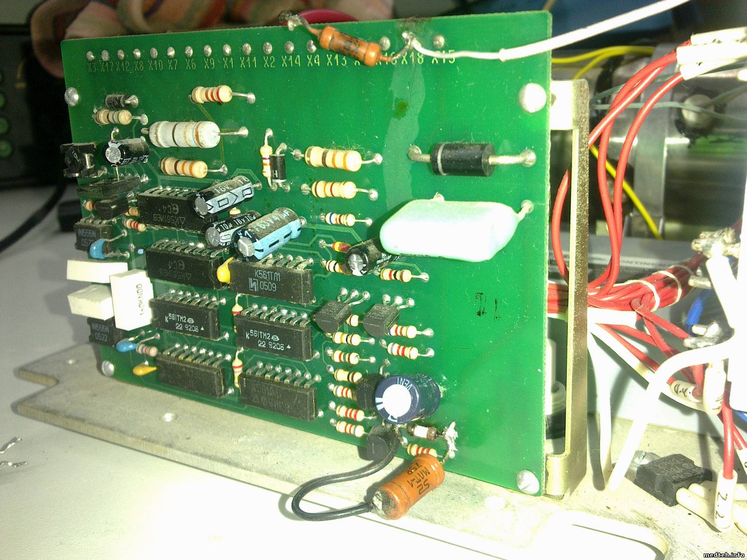

Есть разряд, но короткий - и тишина ... Почему так? В чём причина? Озон выделяется ...
Над сгоревшим резистором навесным монтажом располагается резистор 75 Ом 0,5 Вт, а сверху отходящий резистор 47 Ом 0,25 Вт.
Как определить причину почему не работает и что при этом вышло из строя?

DSR, Ну во первых резистор 1Вт. Это цепь регулировки скорости вентилятора. Если он клинит, а это бывает достаточно регулярно, клинит передний подшипник, обычно выгорает этот резистор и иногда кондер рядом с ним. С работой схемы высокого это не связано.

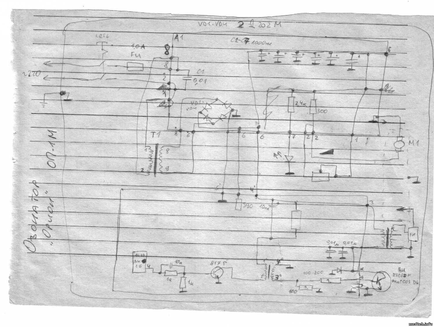

DSR, Мне попадался только Орион ОП-1М. вот мои зарисовки
