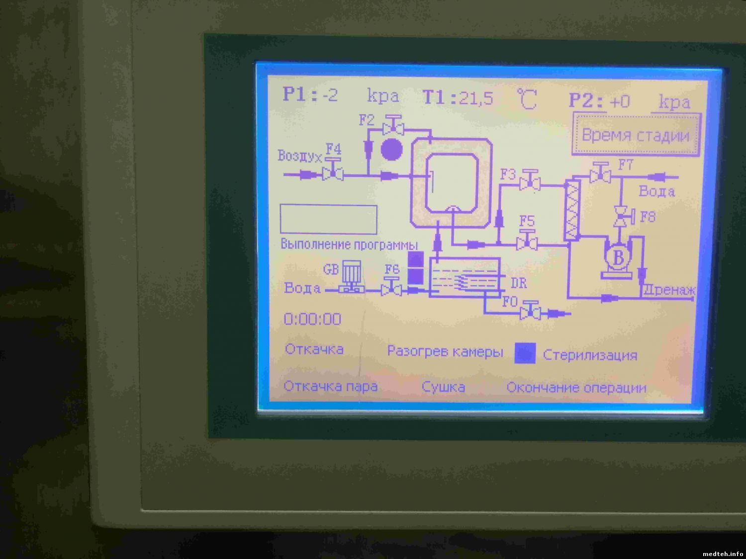

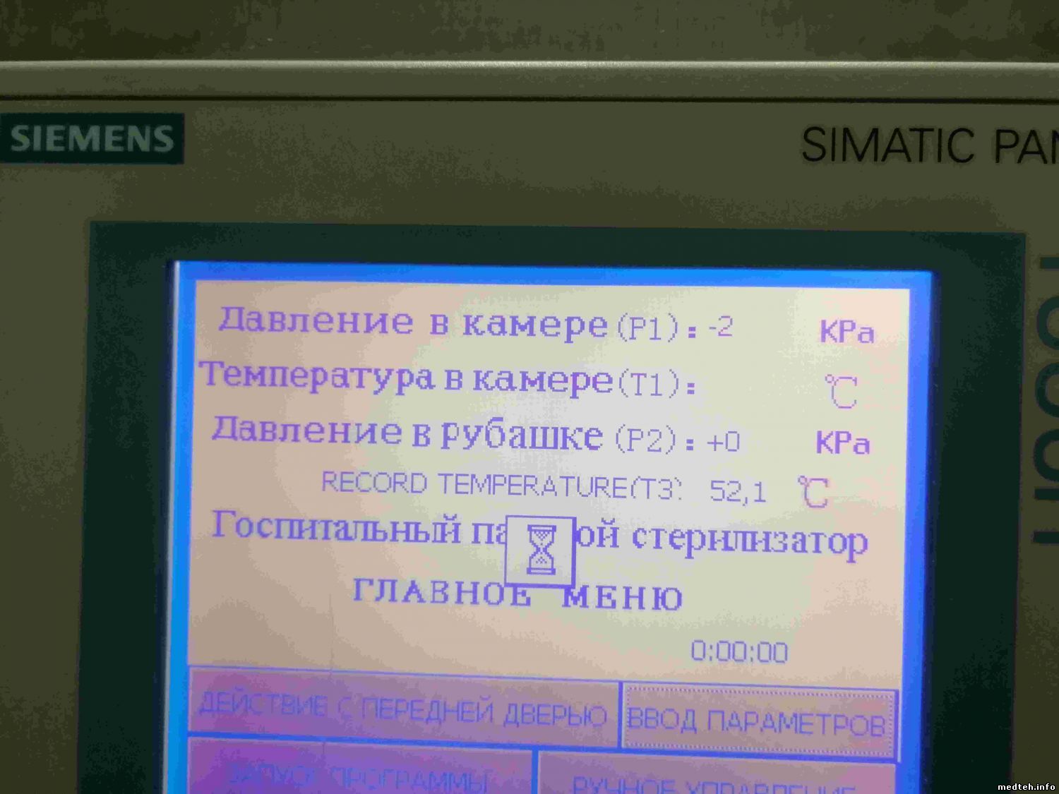

При включении утром стерилизатора (ключом на панели управления) идет загрузка, как обычно и появляется схема программы (фото 1).
При попытке выйти из программы, появляется на секунду главное меню (фото 2) и опять схема программы (фото 1).
Накануне стерилизатор отработал нормально.
Для начала батарейку нужно поменять, скорее всего этого будет достаточно.

Не в ней дело
