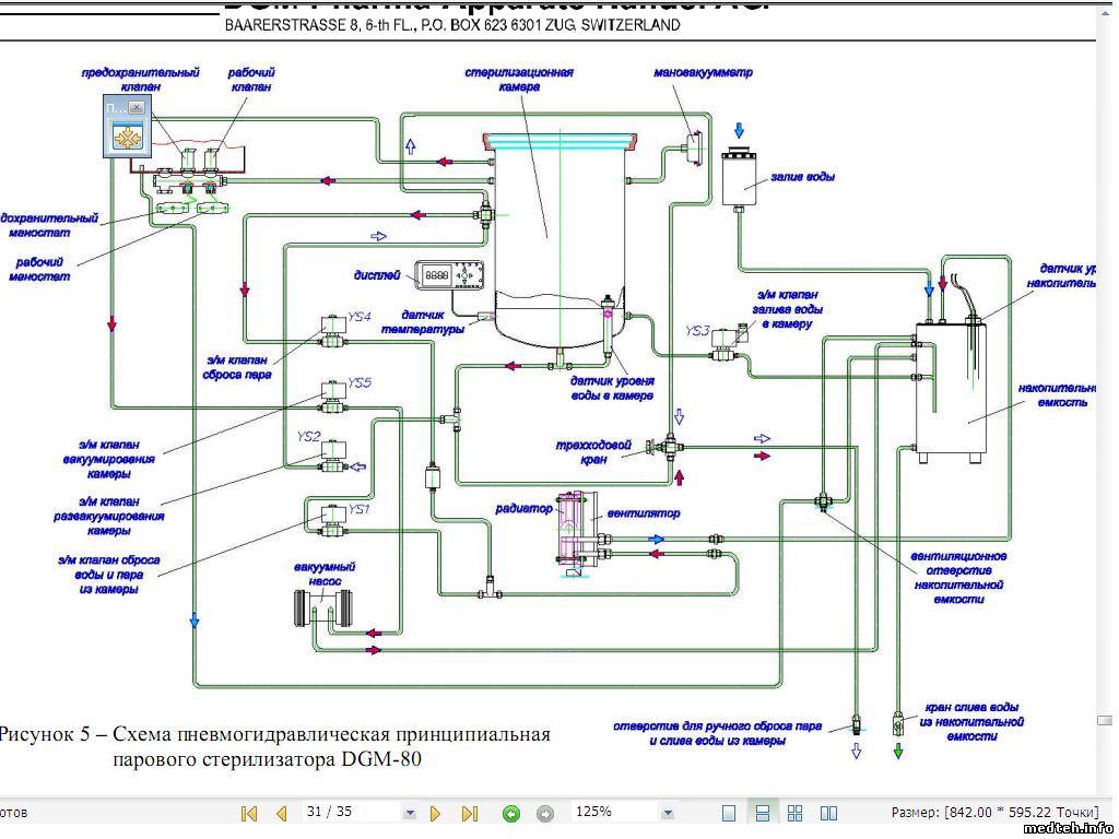

babysh-mДата: Четверг, 31.Мар.2011, 00:20 | Сообщение # 1
Ищу описание с гидравлической схемой.
AlexiumДата: Вторник, 05.Апр.2011, 18:01 | Сообщение # 2
Добавил в хранилище
http://www.medteh.info/load/67-1-0-1199
vadmorozДата: Вторник, 05.Апр.2011, 20:22 | Сообщение # 3
У вас сообщений: 217
Человеческую схему добавил в хранилище

bel_80Дата: Пятница, 15.Июн.2012, 12:22 | Сообщение # 11
Всем доброго времени суток,
Не могу найти гидравлическую схему на DGM-80. Кто-нибудь знает, где можно найти.
sekosДата: Понедельник, 18.Июн.2012, 17:56 | Сообщение # 12
У вас сообщений: 194
Пенза
Да какая там схема?! Две трубки. Снимаете боковые стенки и всё видно.
ПеняДата: Четверг, 21.Июн.2012, 20:37 | Сообщение # 13
Электромеханик
а на что в дгм 80 гидравлика???
creytДата: Пятница, 22.Июн.2012, 04:51 | Сообщение # 14
У вас сообщений: 546
Кузня
Quote (bel_80)
Сообщение отредактировал creyt - Пятница, 22.Июн.2012, 04:54
bel_80Дата: Понедельник, 09.Июл.2012, 17:17 | Сообщение # 15
creyt, спасибо тебе, добрый человек drinks

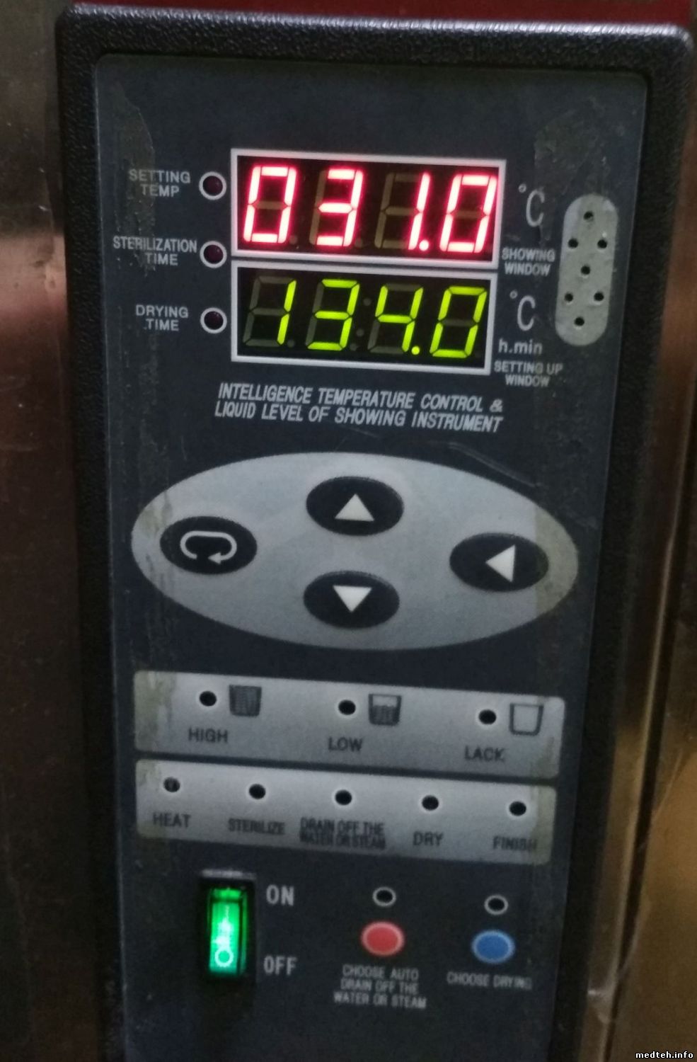

AlexiumДата: Четверг, 14.Мар.2019, 23:07 | Сообщение # 27
DGM-500 - при включении непрерывный писк, на дисплее сверху - текущая температура в камере, снизу - температура стерилизации.
С клавиатуры можно изменять температуру и время стерилизации, но запуска цикла стерилизации нет.
Последовательно отключал разъемы управления клапанами и реле, оптосимистора и датчика уровня воды - писк не пропадает.
Что ему надо, по какому поводу он пищит?
Заранее спасибо!

AlexiumДата: Пятница, 15.Мар.2019, 20:32 | Сообщение # 29
Цитата Incendiary ()
Наверное в датчике воды проблема.
unknown
Я и электроды и снаружи очистил, замыканий и утечек между электродами нет, сопротивление на плате между контактами разъёма подключения 330 кОм.
На отключение разъёма реакции нет. Как его проверить? На подмену пока ничего нет.

ex8moДата: Воскресенье, 20.Июн.2021, 10:13 | Сообщение # 33
разработчик на базе МК AVR
Кыргызстан
Бишкек
vkpm-af.
Эта тема про DGM-80 была сначала с 2013 г (да, её объединили с нынешней).
С того дня (видимо, в 2013 году), как мы купили этот стерилизатор, он ни дня не работал. Причина: виноват пульт управления.
Интересно, сколько же теперь стоит такой пульт?
Мне надо убедить руководство купить такой пульт, но желательно с другой версией микроконтроллера.
Какую цену можно озвучить? Подскажите, пожалуйста!
Буду очень признателен. Александр.
