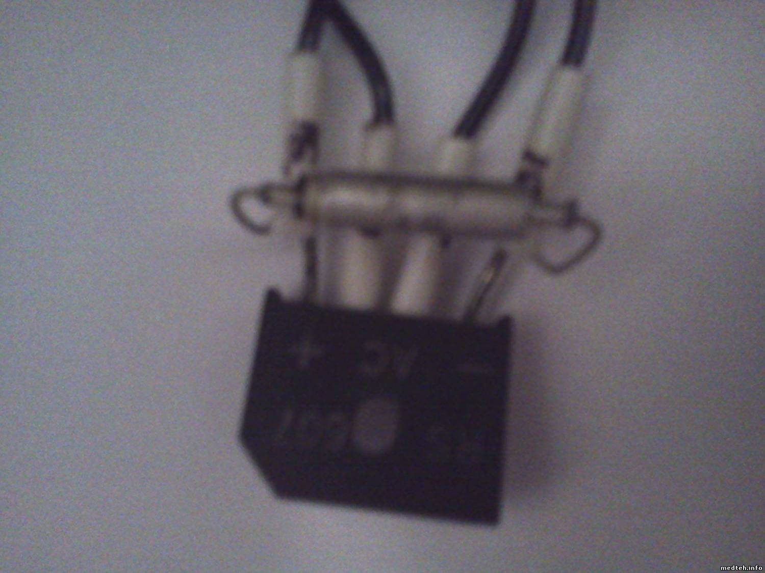

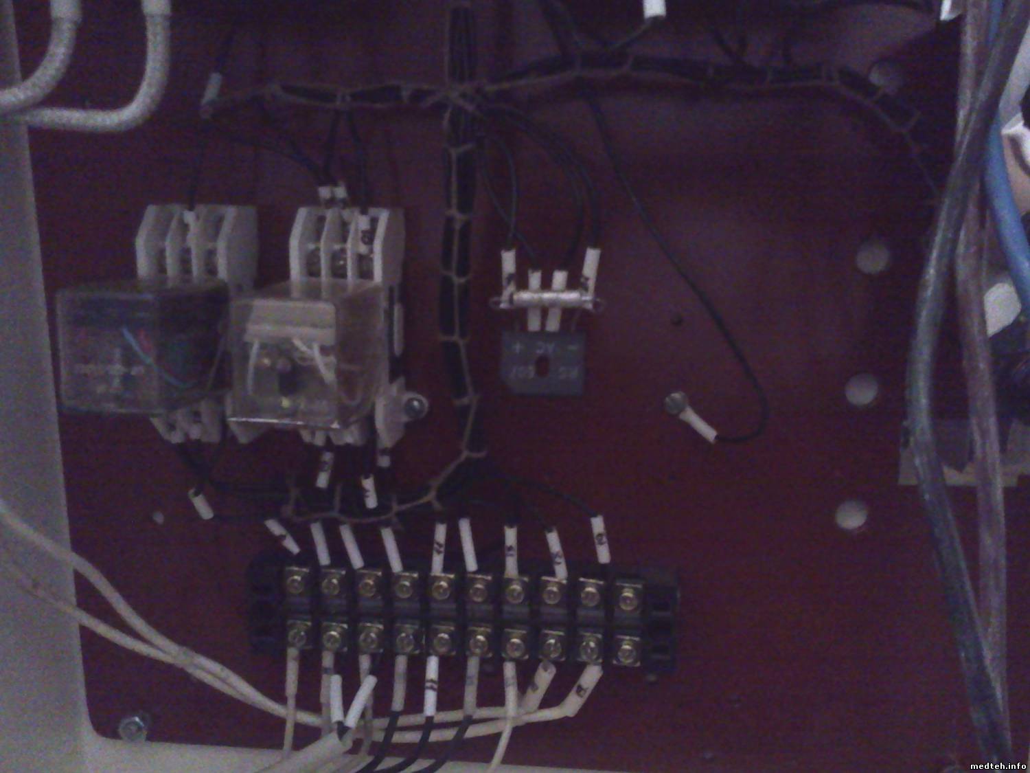

В блоке управления вместо схемы стоит одна пластмассовая "штучка" и 2 реле. На "штучке" маркировка:RS 607. Аппарат не работает. Может кто знает, что это. И был бы рад, если бы кто подкинул, что там за начинка.
ek16Дата: Вторник, 24.Апр.2012, 18:14 | Сообщение # 55
У вас сообщений: 218
инженер-электрик
на тюменских таких штучек точно нет, вышлите фотку если есть возможность
AlexiumДата: Вторник, 24.Апр.2012, 18:26 | Сообщение # 56
Такая штучка ?
rs60x.pdf (132.8 Kb)
YRA46Дата: Вторник, 24.Апр.2012, 21:42 | Сообщение # 57
Alexium, да походу дела это оно и есть ....вот если только левак....
serkus, а действительно фотки возможно выложить? а штучка это скорее всего мост выпрямительный. а остальное может с обратной стороны платы висит...

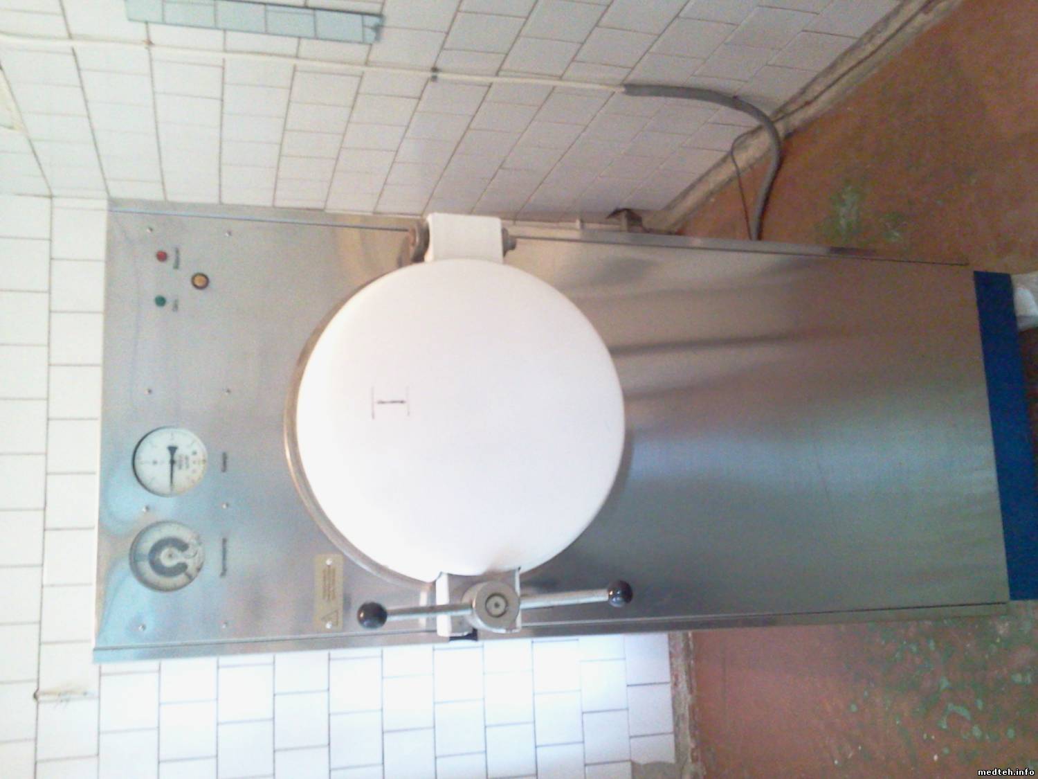

serkusДата: Пятница, 25.Май.2012, 11:16 | Сообщение # 62
У вас сообщений: 68
Техник по ремонту и обслуживанию ме
Лозовая
Выкладываю фотки:
YRA46Дата: Суббота, 26.Май.2012, 00:23 | Сообщение # 63
serkus, ЭТО АВТОКЛАВ КОНТРАФАКТ!!! 100500%
Лампочки, выключатель не ТЗМОИ, крепление манометро..... shok
А по существу...это просто выпрямитель....интересно емкость какая там стоит, и скока на ней вольт получается когда датчики не в воде shok :shok: ...ну если я правильно понял ход их мысли blush или вода у вас там морская...
в общем поосторожнее с этим автоклавчиком будь.
А ТАМ ТРАНСФОРМАТОР ЕСТЬ?????

Целиком и полностью согласен с YRA46 !Тут даже не контрафакт!Это даже леваком не назовешь!Вообще такой аппарат эксплуатировать нельзя! shok
