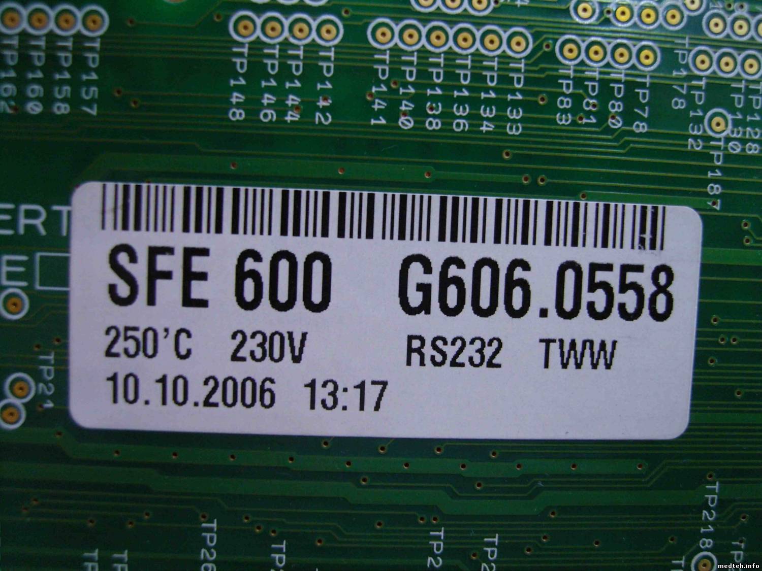

Сделайте фото платы. Пригодится. Может сбились настройки, которые записываются в EPROM (24СXX или подобное). Такой же тип контроллера используется во многих продуктах фирмы MEMMERT.
mikrikДата: Вторник, 16.Авг.2011, 23:40 | Сообщение # 6
Выкладываю фото платы.
