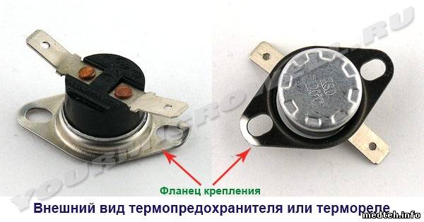

У меня подобная проблема, Паровой стерилизатор SEA (23L) в запущеном состоянии через 20 минут говорит, что не может набрать температуру.
Прозвонил всё, кроме микросхем - всё нормально. В режиме чистки парогенератора работает нормально. В режимах стерилизации на ТЭНах нет напряжения и нет напряжения на помпе и клапане впуска воды в парогенератор. И что странно, на ТЭНы подаётся напряжение, если выйти из режима стерилизации (нажать "стоп"), или после выбора режима в меню после нажатия ОК (до нажатия "старт").
Ещё с левой стороны на камере есть термовыключатель 0308 R, он нормально разомкнут. Не нашёл на него описания, должен ли он быть нормально разомкнут?
Может кто-нибудь знает в чём проблема?
Помогите, пожалуйста.
bigДата: Пятница, 21.Дек.2012, 02:45 | Сообщение # 13
Цитата agizzzz ()
Ещё с левой стороны на камере есть термовыключатель 0308 R, он нормально разомкнут, не нашёл на него описания. Должен ли он быть нормально разомкнут?
А на нём есть кнопка взвода? Если да, то, скорее всего, это аварийный, от перегрева.

bigДата: Понедельник, 24.Дек.2012, 14:21 | Сообщение # 16
В принципе, термопредохранители бывают и одноразовые, и с самовзводом.
Похож на этот ?
agizzzzДата: Вторник, 25.Дек.2012, 11:10 | Сообщение # 17
Инженер электронщик
Барнаул
Похож. Это с самовзводом? Он должен быть нормально разомкнут?
bigДата: Вторник, 25.Дек.2012, 13:50 | Сообщение # 18
Картинку взял отсюда. Там других картинок и букаф много.
attacheДата: Вторник, 25.Дек.2012, 14:11 | Сообщение # 19
У вас сообщений: 301
Донецк-Москва
agizzzz, типично нормально замкнутые.
