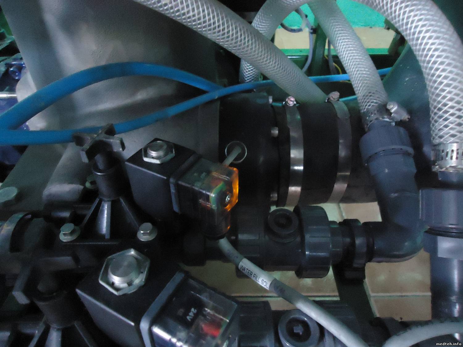

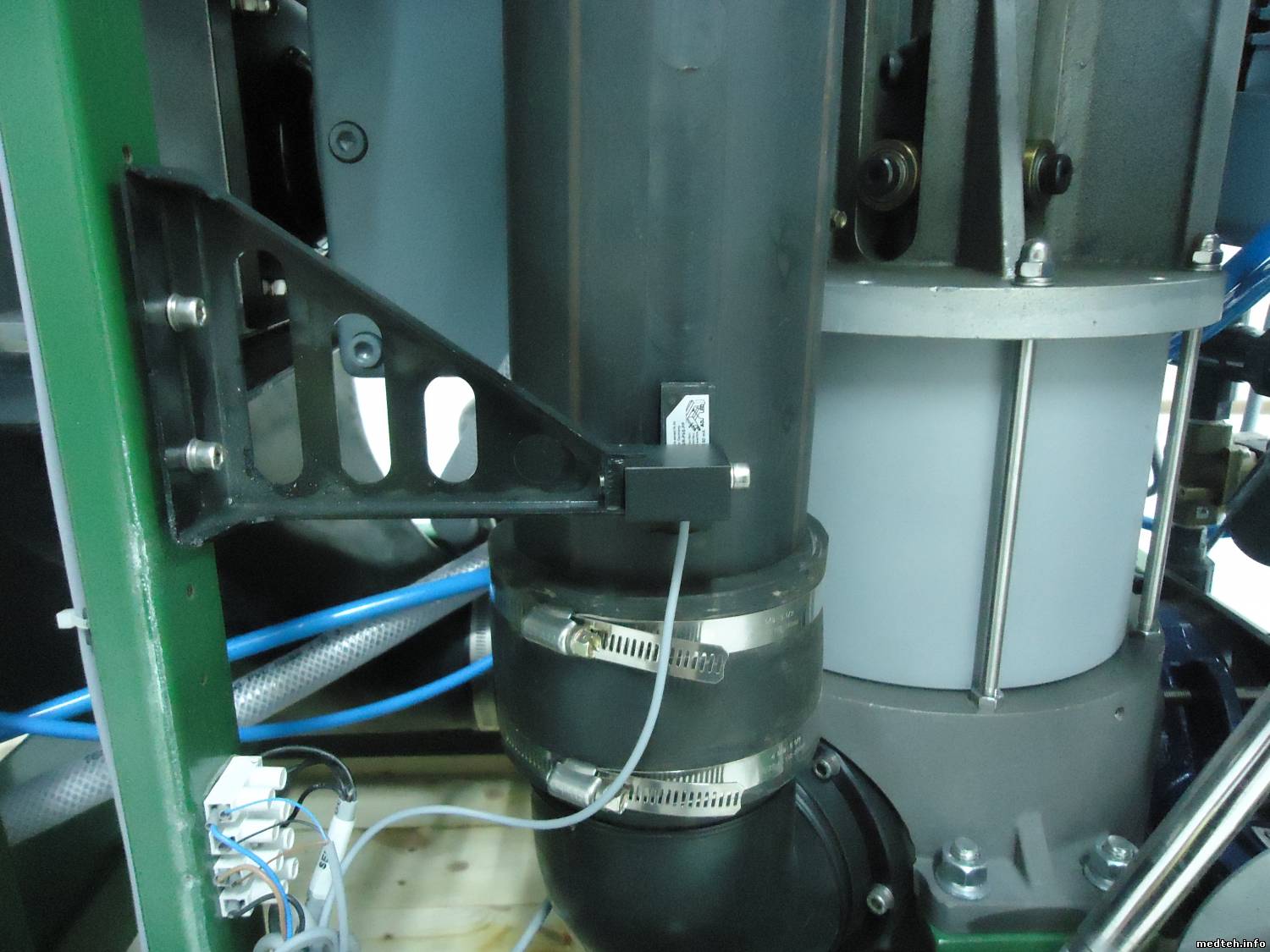

Машина sterimed-1. Да засор образуется именно под ножами внутри бункера. Ошибка - higt lev. sensor on не появляется, но во время цикла периодически выскакивает другое сообщение - System clogged и цикл начинается с начало.
rinzhakДата: Вторник, 10.Июл.2012, 11:55 | Сообщение # 18
У вас сообщений: 186
Петропавловск
Quote (overdrive)
сообщение что система забита может быть получена от двух датчиков: (см. фото1 и 2) второй во время работы включается в такте работы помпы (на фото от сразу на дальним соленойдом) Как я уже говорил там (перед входом в помпу) установлен обратный клапан, такой же клапан на черной трубе. Вы в ручном режиме запустите помпу и посмотрите, из трубы выплескиваеться вода (нижний датчик, тот что на втором фото) должен мигать в процессе перекачивания жидкости. Если всего этого нет, то снимите флянцевую крышку на пластиковом днише бункера и прочистите бункер. Чистка бункера - это кстати регламентные работы по техническому обслуживанию!
overdriveДата: Среда, 11.Июл.2012, 09:31 | Сообщение # 19
medtech
Perm city
Вода выплескивается и датчик моргает, щас все нормально работает. Если у кого имеется документация на этот аппарат в электронном виде просьба выложить здесь, а то из своей только алгоритм запуска и выключения.

Quote (Mefite , Вчера))
1) как у вас организован сбор отходов после того, как их утилизировал аппарат (т.к. полученные в 2 раза тяжелее загруженных и с водой)
утилизатор Sterimed-1 состоит, собственно из самого утилизатора, и сепоратора-комбаина (который разделяет жидкую часть отходов и т.н. "жмыху") Так вот, эта "жмыха" вываливаеться по конвееру в мешок - вот и весь цикл сбора...
2)какие отходы вы перерабатываете? (т.к.часто шредер не может их размолоть и выдает сообщение too heavy load)
я уже выше писал, что можно утилизировать на этом аппарте; система контроля состоит следующем образом - ток электромотра shreder контролирует контроллер, и если он выходит за рабочие параметры, контроллер выдает сообщение о перегрузке.
