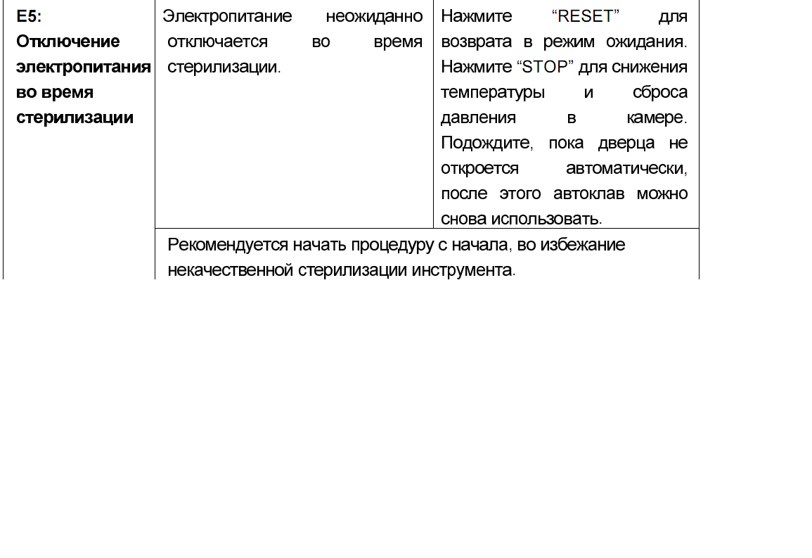

AlexiumДата: Вторник, 25.Окт.2011, 11:50 | Сообщение # 2
Это?

olegus1970Дата: Четверг, 27.Окт.2011, 21:17 | Сообщение # 4
во время наполнения камеры отключился полностью, может датчик наполнения мозги выносит? или центральная плата глючит?
