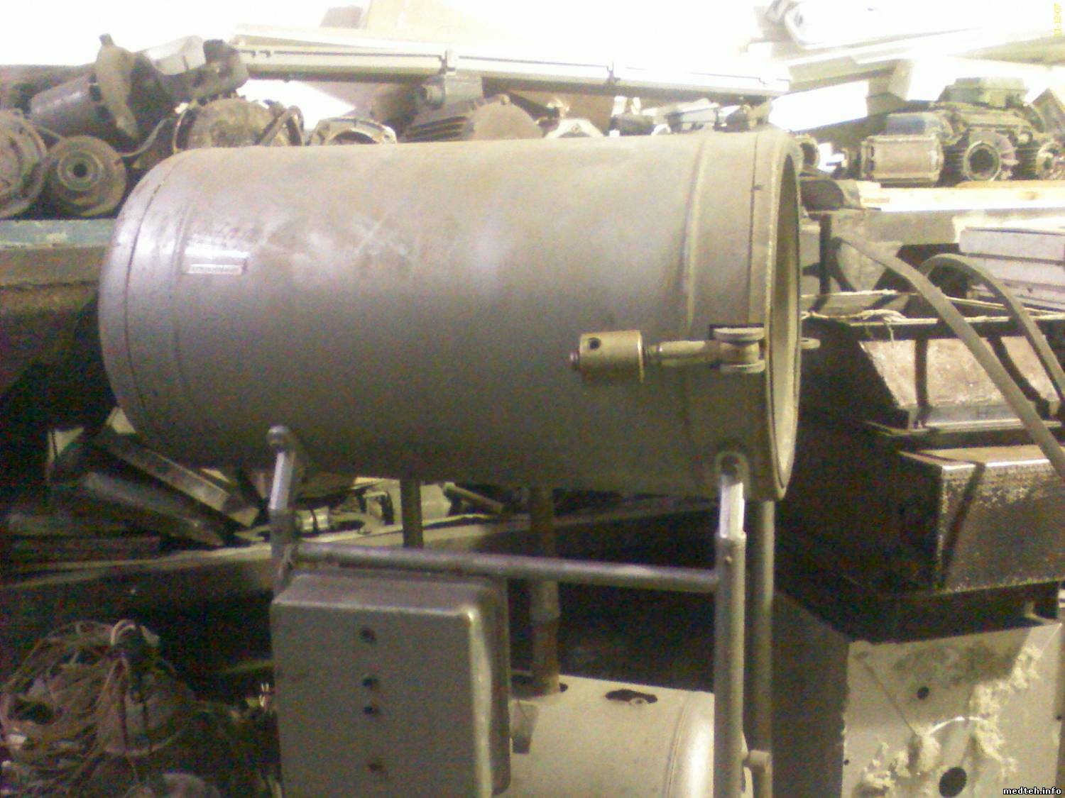

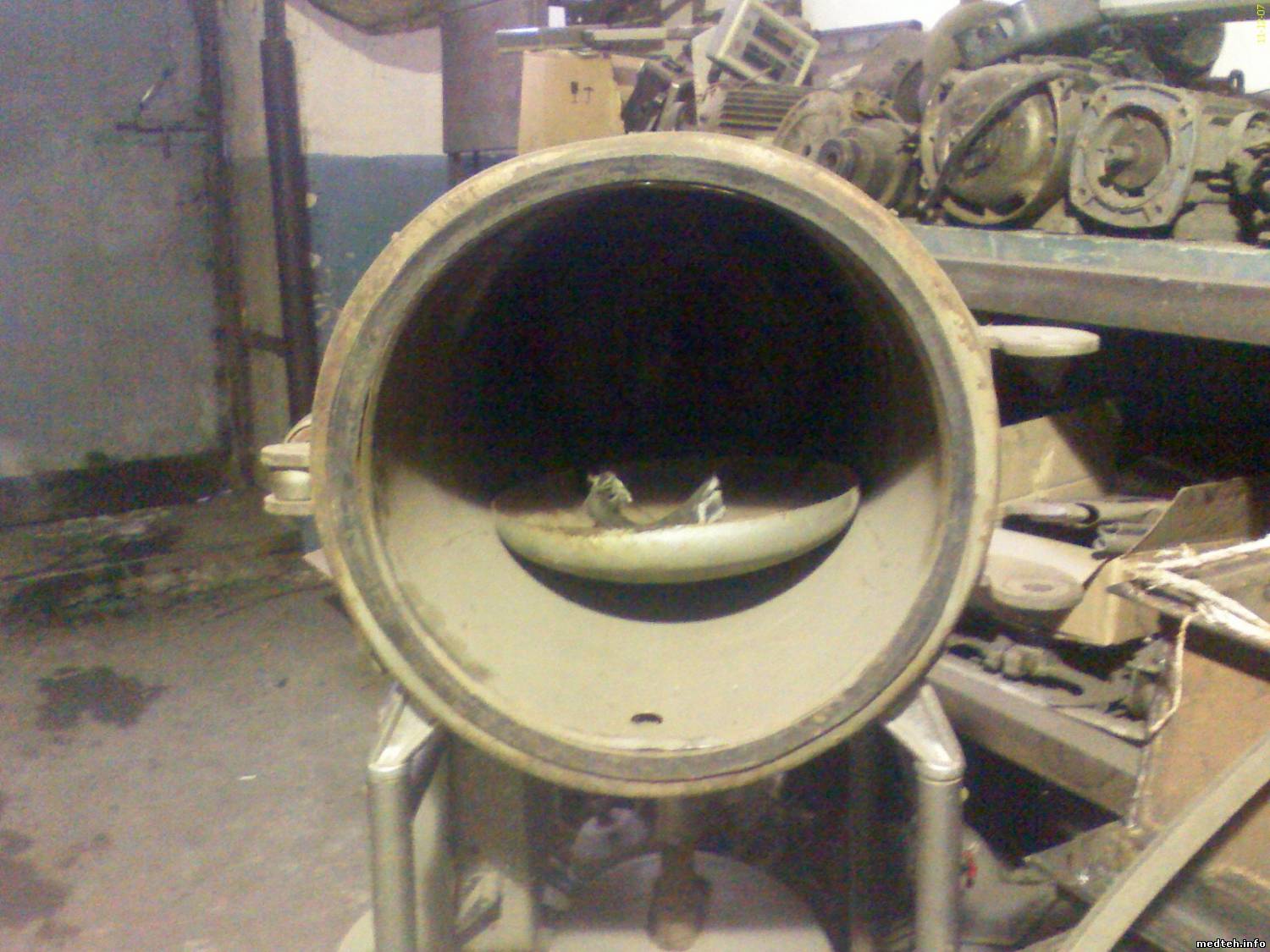

shved44Дата: Понедельник, 12.Дек.2011, 10:42 | Сообщение # 13
инженер конструктор
Омск
Благодарю всех откликнувшихся!!!
Отвечаю по порядку.
1. Фото прилагаю.
2. Требуется: изготовить крышку автоклава, обладающую необходимым запасом прочности для безопасной работы аппарата.
3. Верно понял, уважаемый lis63! Желаю восстановить запорное устройство стерилизационной камеры (я так полагаю, оно же люк камеры???)
Альтернативный вариант - приму к сведению, возможно найду поставщика запчастей на данный агрегат.
По предполагаемому назначению аппарата угадали верно - именно для "убивки сред в бак.лаборатории" небольшого пивзавода.
4. To Элка: верно подмечено. Ни чем иным, кроме как "изобретением велосипеда" сие мероприятие обозвать не возможно. Однако, мне, как инженеру-конструктору, поставлена задача - восстановить люк автоклава. На данном этапе проработки вопроса не вижу ничего невозможного.
Буду рад увидеть фотографии.
Об опасности агрегата уже начитался в сети,но всё равно спасибо за предупреждение.
Чертежики выложу чуть позже-работаю над ними.
