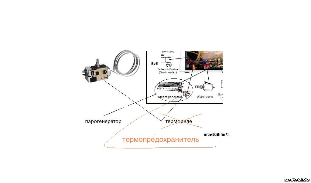

bigДата: Пятница, 04.Апр.2014, 12:37 | Сообщение # 127
МастерБаку, в "ликбезе" отсутствует упоминание электромагнитного клапана и термо-предохранителя. Почему ?
Также, прошу уточнить, что Вы называете "термореле", какова конструкция парогенератора ( тип ТЭН и т.д. ) настольного автоклава.

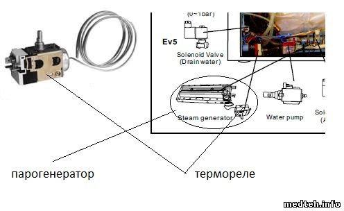

МастерБакуДата: Пятница, 04.Апр.2014, 22:09 | Сообщение # 128
он не входит в парогенератор.
думал что вы про него знаете ,
Цитата big ()
"термореле"
это такая вот штука
тут не школа , лень писать. в нете почитайте. bye2
bigДата: Пятница, 04.Апр.2014, 23:11 | Сообщение # 129
это такая вот штука
Вот про Вашу "штуку": " Основное назначение температурного реле – контроль и поддержание заданной температуры."
Так вот этого в парогенераторе настольного автоклава нет.
Визуально похоже, но это термопредохранитель. Отличие в том, что если он сработает, - взводить приходится вручную.
Если не видели внутренности автоклава вживую, здесь есть фотки. Там и электромагнитный клапан, которого по Вашему мнению нет, увидите.

МастерБаку, специально для Вас дополню текст картинкой.

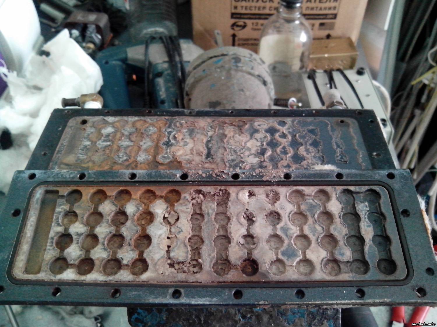

По поводу парогенератора. Вот фото, опубликованное в этой ветке в прошлом году.

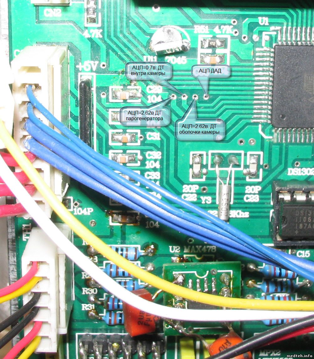

ЧиповщикДата: Понедельник, 07.Апр.2014, 02:10 | Сообщение # 133
конструктор-технолог
Йошкар-Ола
ну вот разругались что то...
Вообщем вот что выяснил методом исследования платы.

ЧиповщикДата: Понедельник, 07.Апр.2014, 19:54 | Сообщение # 135
Йошкар-Ола
МастерБаку, да не, там запасной стоит, совковый. Пайки да , было подозрение на непропаи, но подозрительные места прогреты уже. Ошибка Е1 актуальна.

ЧиповщикДата: Вторник, 08.Апр.2014, 17:46 | Сообщение # 137
Йошкар-Ола
big, на оболочке камеры и в парогенераторе одинаковые. ДТ внутри камеры другой.
Смущает вот что , на 2х датчиках при включении 2.6в. , а ДТ внутри камеры имеет напряжение 0.7в..
Не мог бы никто померить напряжение на датчиках , которое уже на проц идёт при включении автоклавы?
Судя по пайке на фото-паяли вручную.Переходные отверствия -сомнительные. Попробуйте пропаять с припоем ( не прогревать феном, а именно паяльником) всю цепь дт. Микросхемы из кроваток вытащить и вставить обратно.
