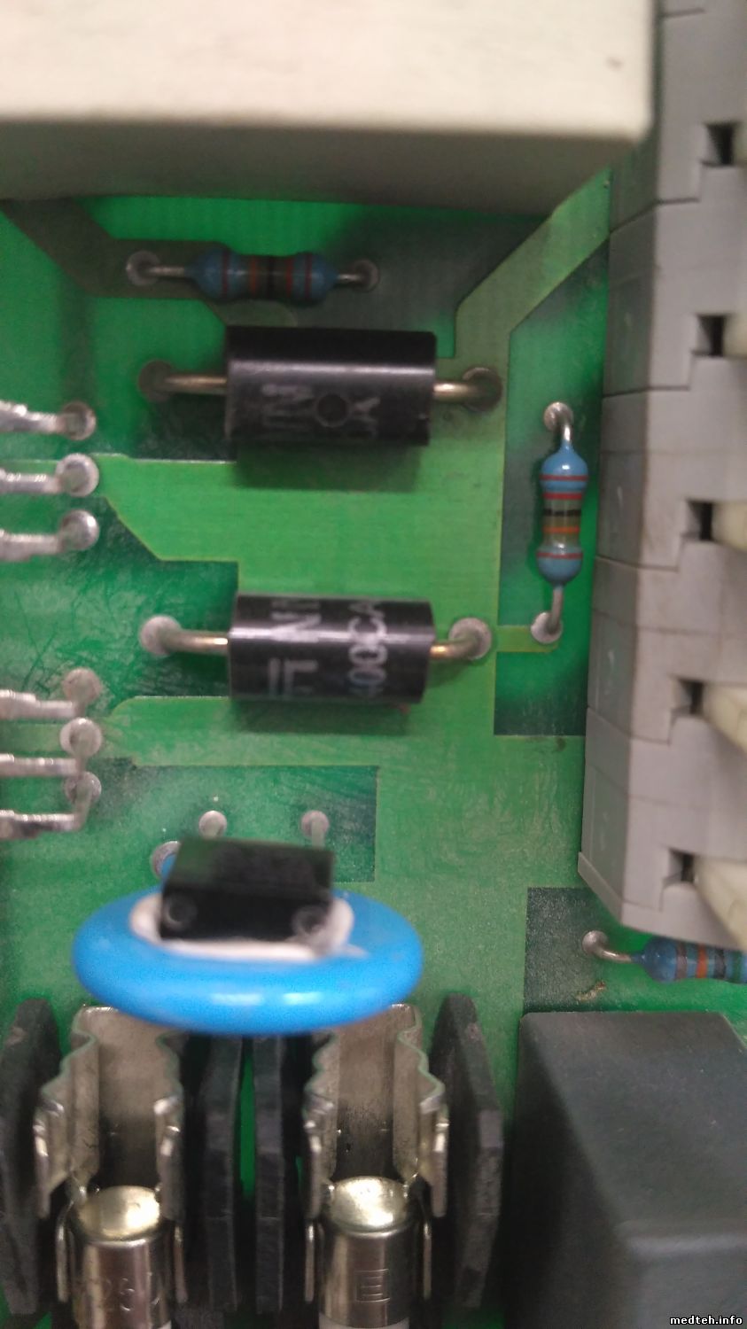

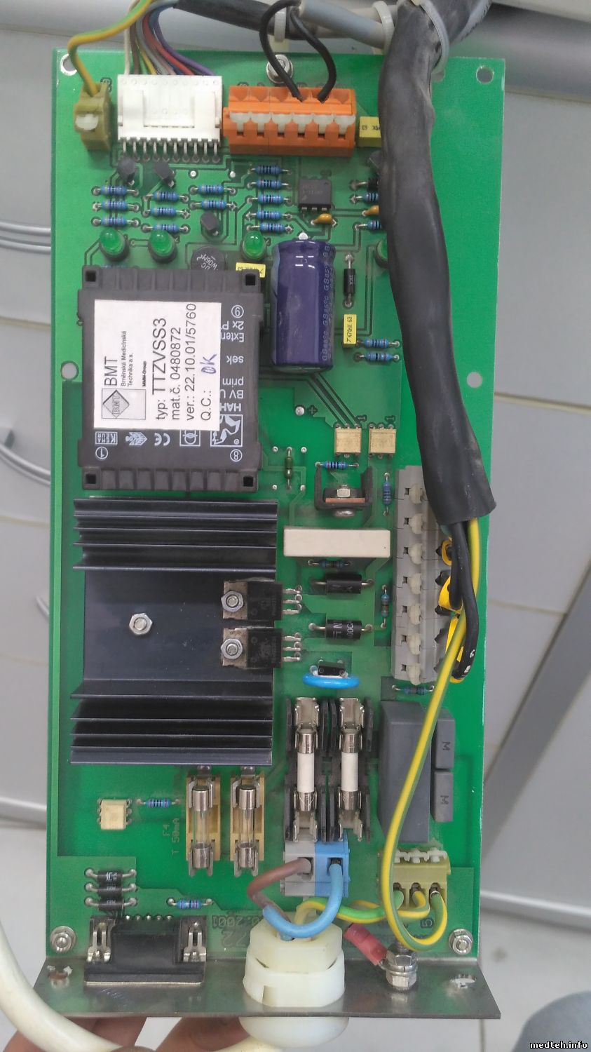

Коллеги,прошу помочь разобраться! На аппарате Stericell 111, 2004 года выпуска при запуске выходит ошибка 1 ("Er 1") .
Может кто сталкивался с такой ошибкой?
По мануалу на аппарат нашел информацию,что ошибка 1 соответствует неисправности подвижного датчика а (PT2),а именно ошибочное соединение датчика PT2 с регулятором на дисплее.
Проверил все соединения,все нормально. Полез в плату управления ,убрал слой пыли и обнаружил 2 резистора немного подпаленные, замерил сопротивление,оба по 942 Ом,, схемы нет,так и не могу разобраться где эти датчики находятся( их там вроде как 4),предполагаю в дверной обшивке аппарата,но не уверен, и в чем проблема? unknown Датчик или что-то с платой? Ранее с такими аппаратами не сталкивался, только пытаюсь разобраться, кто может подскажет,фото в прикреплении.
[p.s.] резисторы по маркировке как бы на 220 кОм

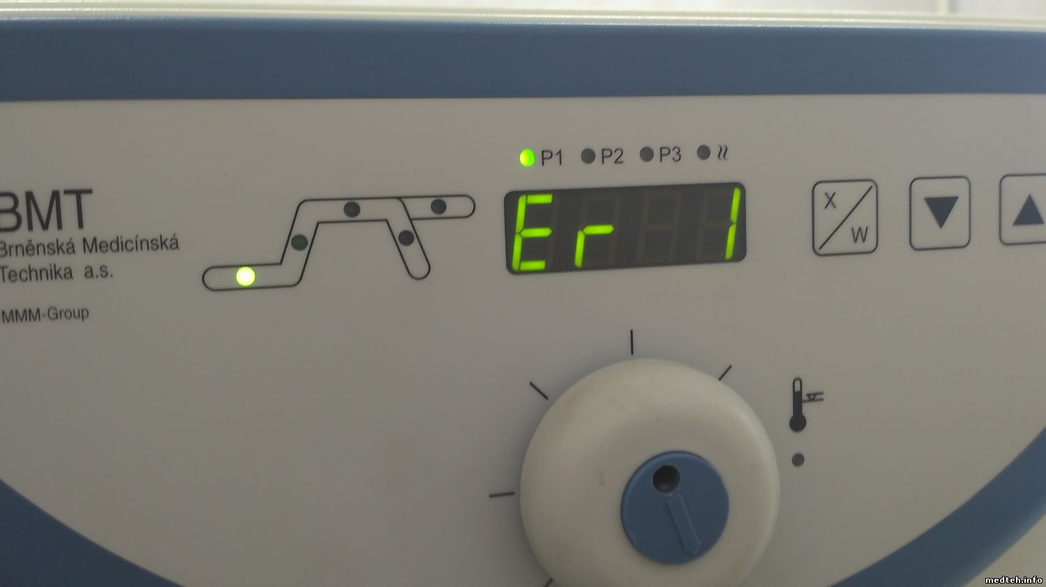

Подскажите, пожалуйста, стерилизатор Stericell 111 при запуске выдаёт ошибку "Er1".
В инструкции на писано "Err 1" - не выполнена калибровка (сервисный техник должен выполнить компенсацию измерительных каналов датчика). Но как это сделать?
Если зажать одновременно две кнопки (ON/OFF) и (X/w ), то он заходит в меню, там 13 пунктов Sr5 1 ... Sr5 13.
Первых два пункта Sr5 1, Sr5 2, я так понял, это отображения текущей температуры. Я пробовал греть датчик, она меняется в зависимости от нагрева датчика и его остывания.
С Sr5 3 по Sr5 5, я так понимаю, это тоже что-то связано с температурой. Изначально там было установлено 0.0, я пробовал ставить и -7.0 и текущую температуру 20.9 - ничего не выходит, всё ровно ошибка "Er1".
Sr5 6 - это, вроде, сброс настроек. Если зайти в Sr5 6, там lEEP, если нажать (ON/OFF), затем стрелочку вверх, то он перезагружается.
И во всех пунктах с Sr5 1 по Sr5 13 встаёт как и было изначально. При этом ошибка так и есть "Er1".
Пункт под номером Sr5 9, я так понял, это выбор модели стерилизатора 55,111,222,404,707.
Остальные пункты Sr5 7, Sr5 8, Sr5 10, Sr5 11, Sr5 12, Sr5 13 - не понятно. У меня всяко разно не получается.
Помогите разобраться, пожалуйста ...
