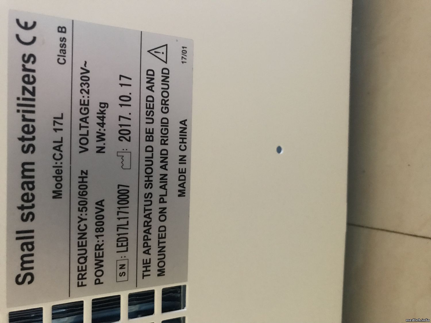

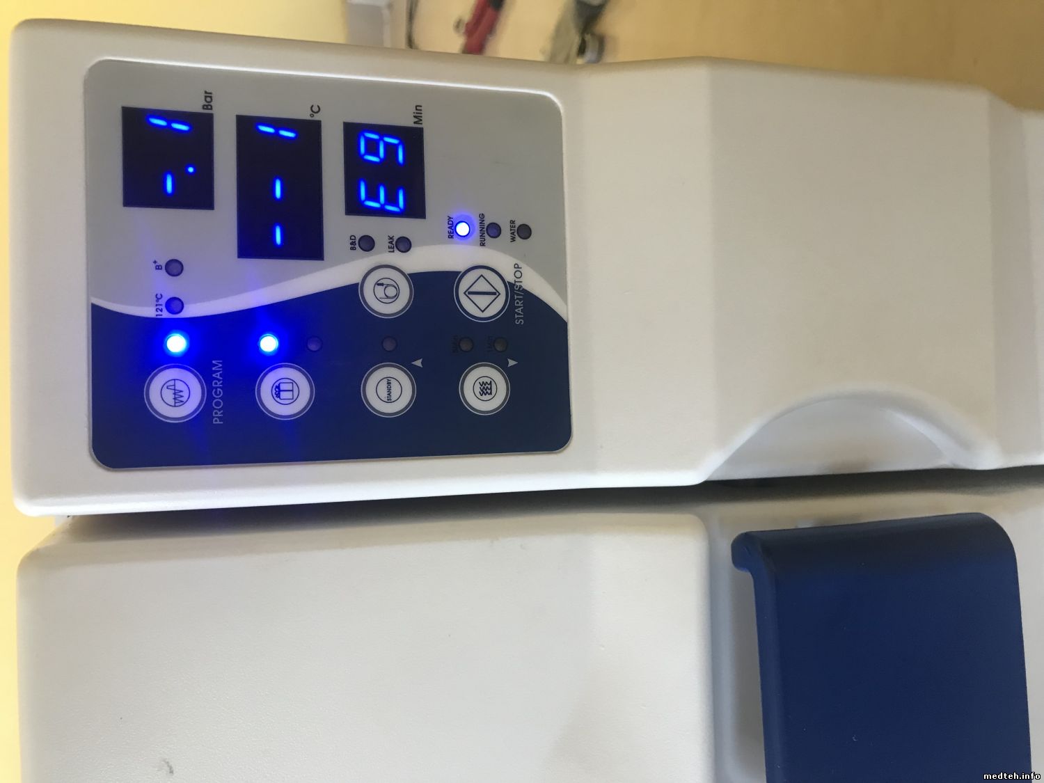

Turkin1Дата: Вторник, 12.Июн.2018, 15:27 | Сообщение # 26
Tehnek
Замбия
Lusaka
Помогите с паровым стерилизатором CAL 17L (наименование модели вставлено администрацией, исходя из фото 2). Ошибка "Е9".
Turkin1, вообще-то, тема про Стерилизатор паровой BES-17L-B-LCD китайской компании с брендом "YouJoy".- Вас это не смущает?! ...
