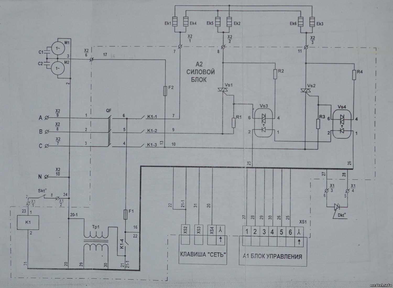

Есть у кого схема на ГПД-320 "МИЗ-МА" проходной 2007г. По достижении температуры 130-140 градусов на табло идет уменьшение температуры затем появляются все нули, шкаф пищит и отключается.
DimitriusДата: Вторник, 30.Сен.2014, 22:10 | Сообщение # 13
У вас сообщений: 410
Классическая поломка- в первую очередь смотрим датчик(лучше сразу его поварить и заменить) и проверяем контакты подключения датчика-переходные колодки сзади шкафа. Схему выложу позже
DimitriusДата: Среда, 01.Окт.2014, 21:29 | Сообщение # 14

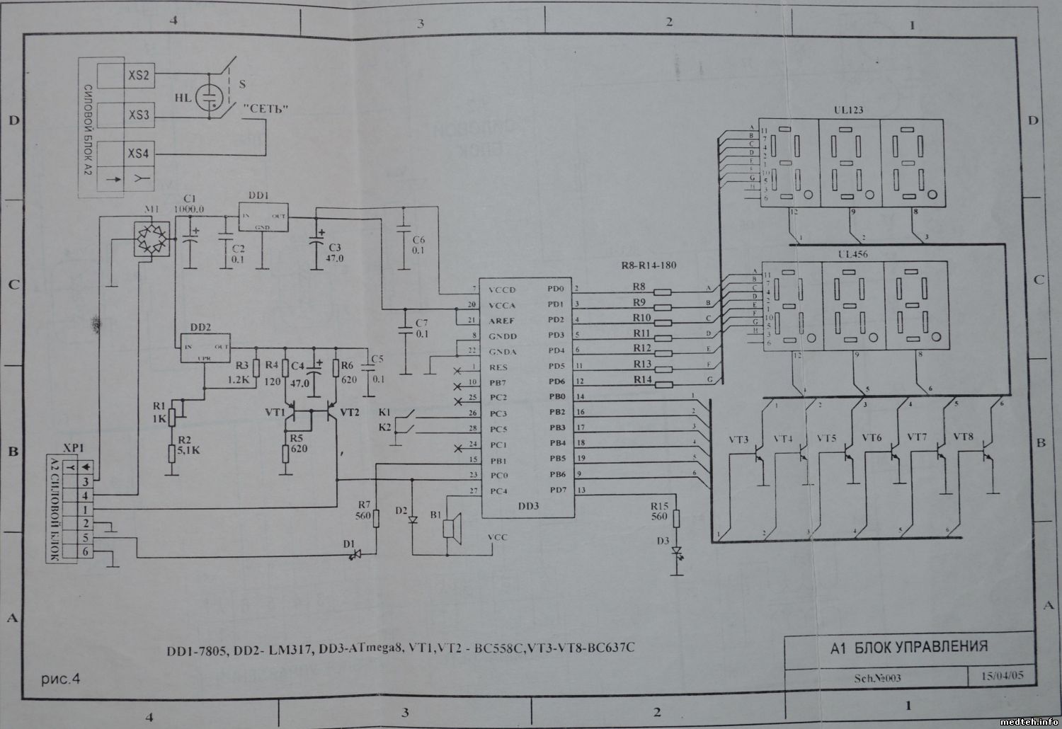

Схема в двух вариантах
-в прикреплённых файлах (больше распространённая)
-в хранилище ГП-320 МизМа
Сообщение отредактировал Dimitrius - Среда, 01.Окт.2014, 21:35

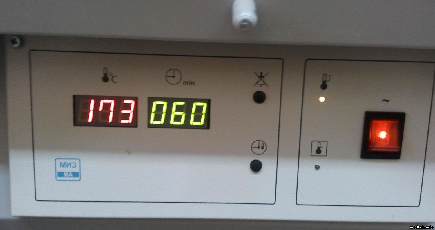

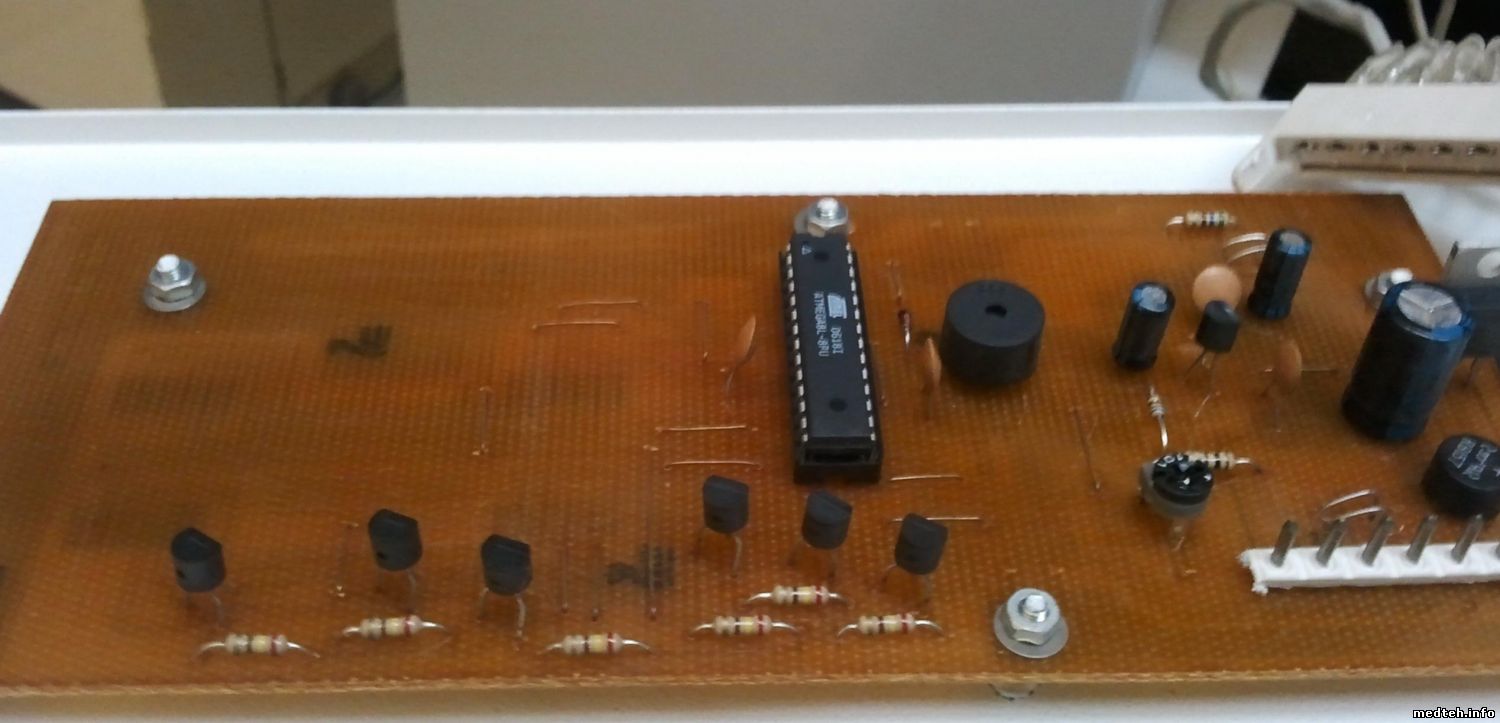

Добрый день. Имеется с/ж шкаф ГП-320 производства Украина г.Белгород-Днестровский, 2006 г.в. Задаем режим 180*60, включаем аппарат, температура поднимается до 173-х градусов (по индикатору) и он "входит в режим" термостабилизации Иногда на индикаторе цифры перескакивают на значение 180. На режим стерилизации он не переходит. Замерил термодатчик, он звонится не как диод, а как сопротивление 600 Ом. Подозрение на неисправный термодатчик. Возможно, я ошибаюсь? PS и еще вопрос, уже не по теме: у всех справа выходит это окно.
8614543.jpg (50.6 Kb) · 1817193.jpg (73.5 Kb) · 0586690.jpg (79.0 Kb) · 0834433.jpg (123.6 Kb) · 3400914.jpg (107.2 Kb) · 2741291.jpg (187.2 Kb)
Сообщение отредактировал AlexanderRu - Понедельник, 16.Фев.2015, 19:00
DimitriusДата: Четверг, 29.Янв.2015, 13:47 | Сообщение # 17
А ток датчика регулируется подстроечным резистором на плате, по памяти в районе 1.8ма. У датчика есть полярность, но так как у Вас достигается 173 градуса, полярность верна(иначе после 150 пошло остывание). Проверьте ток датчика, а лучше подключите мост сопротивлений и посмотрите как изменение сопротивления влияет на температуру.
AlexanderRuДата: Четверг, 29.Янв.2015, 14:13 | Сообщение # 18
У вас сообщений: 110
Урюпинск
Переменный резистор пока не стал трогать, тк в любом случае диод не может так звонится (по моему мнению). Хотя странно, почему температуру набирает до 173 и держит. Про методику настройке по току читал на этом сайте, хотя в паспорте про это ничего не написано (возможно для другой версии). Написано только это

AlexanderRu, Пока шкаф не наберет 180 гр. он в режим не войдет. Проверьте все ли целы ТЕНы и контакты на ТЕНах. Возможно ему мощности не хватает.
[p.s.] После входа в режим показания индикатора не изменяются (даже при изменении температуры), потому в инструкции для настройки написано, что шкаф нужно отключить и включить снова.

AlexanderRuДата: Понедельник, 16.Фев.2015, 18:57 | Сообщение # 23
Урюпинск
Исправный датчик и должен так звонится. В аппарате неисправен был симистор.
pulotДата: Понедельник, 30.Ноя.2020, 04:33 | Сообщение # 24
стоматолог
алматы
Добрый день колеги!
В сухожаре Мизма ГП-320 при замене термопредахранителя не смог на корпусе прочитать название номинал термопредохранителя (он ввиде резистора)
в паспорте о нем ничего нет .
Поэтому поставил термопредохранитель на 200 градусов KSD-200 заработал вроде нормально, но на следующий начала подниматься температура
Но если размыкаю и замыкаю новый термопредохранитель KSD-200, то температура не поднимается, работает весь день.
На следующий день пока не разомкну цепь термопредохранителя поднимается температура.
Я так понимаю термопредохранитель родной резистор с каким то номинальным сопротивлением при достижени 225 градусов увеличивает резко сопротивление.
Подскажите что это за термопредохранитель . Иначе мне предстоит долго подбирать номинал резистора.
Сегодня я поставил резистор на 300 Ом.
Колеги подскажите что это за термопредохранитель На Мизме ставят.

bektyishДата: Понедельник, 30.Ноя.2020, 19:29 | Сообщение # 27
pulot, Вот теперь всё понятно - "началось с холодов" - встречалось такое . Шкаф не рассчитан на работу при 15 градусов в помещении - есть диапазон температур при которых он должен работать , смотри описание . Пока он себя не согреет , работать не будет . Тоже сидели доктора в валенках и точно так же вёл себя сухожаровой шкаф . Возможно ночью и менее 15 градусов , любой аппарат с улицы ( холода ) должен "согреваться при комнатной температуре" два часа . А ещё может пониженное напряжение в сети , с утра включают обогреватели .
Сообщение отредактировал bektyish - Понедельник, 30.Ноя.2020, 19:45
pulotДата: Понедельник, 30.Ноя.2020, 20:47 | Сообщение # 28
стоматолог
алматы
bektyish, спасибо огромное
вот теперь и я начинаю вкуривать. Выходит при температуре 15 и ниже начинается неуправляемый нагрев.
Искать почему вижу три варианта :
1)Выходит при низкой температуре один или два симистора зависают и не реагируют на управляющий G
2)Либо оптроны не пропускают высокую линию через себя на симистор. на управляющий G
3) с блока управления не приходит сигнал на оптрон
Спасибо большое буду искать причину отпишусь.
