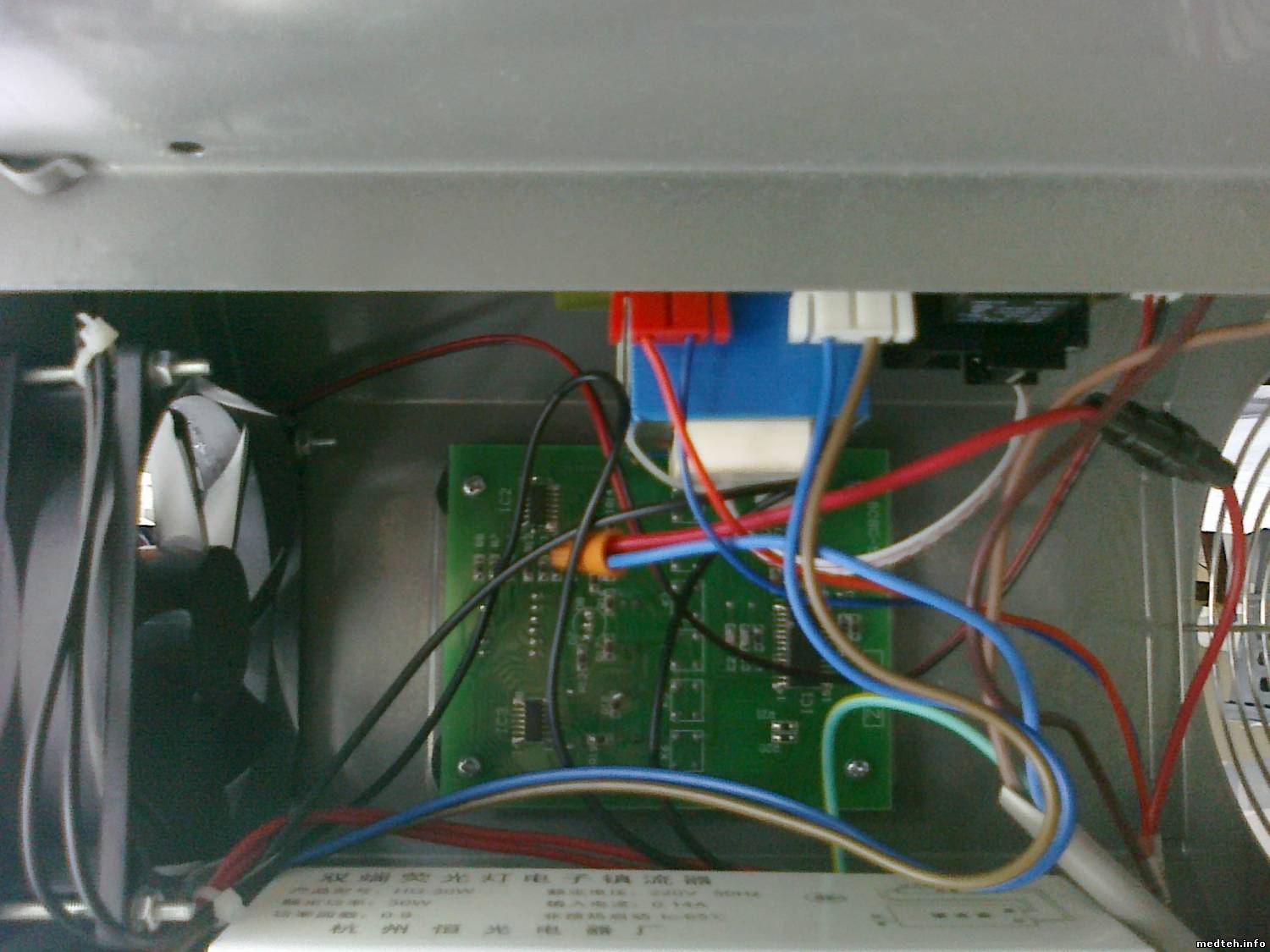

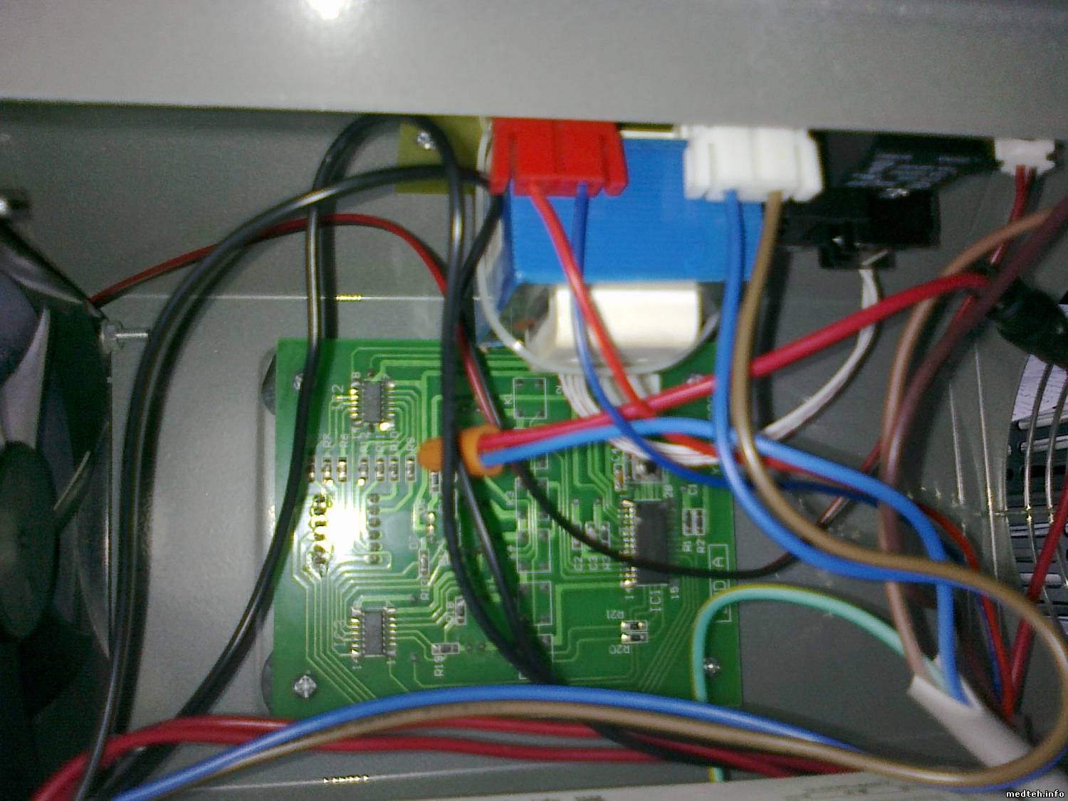

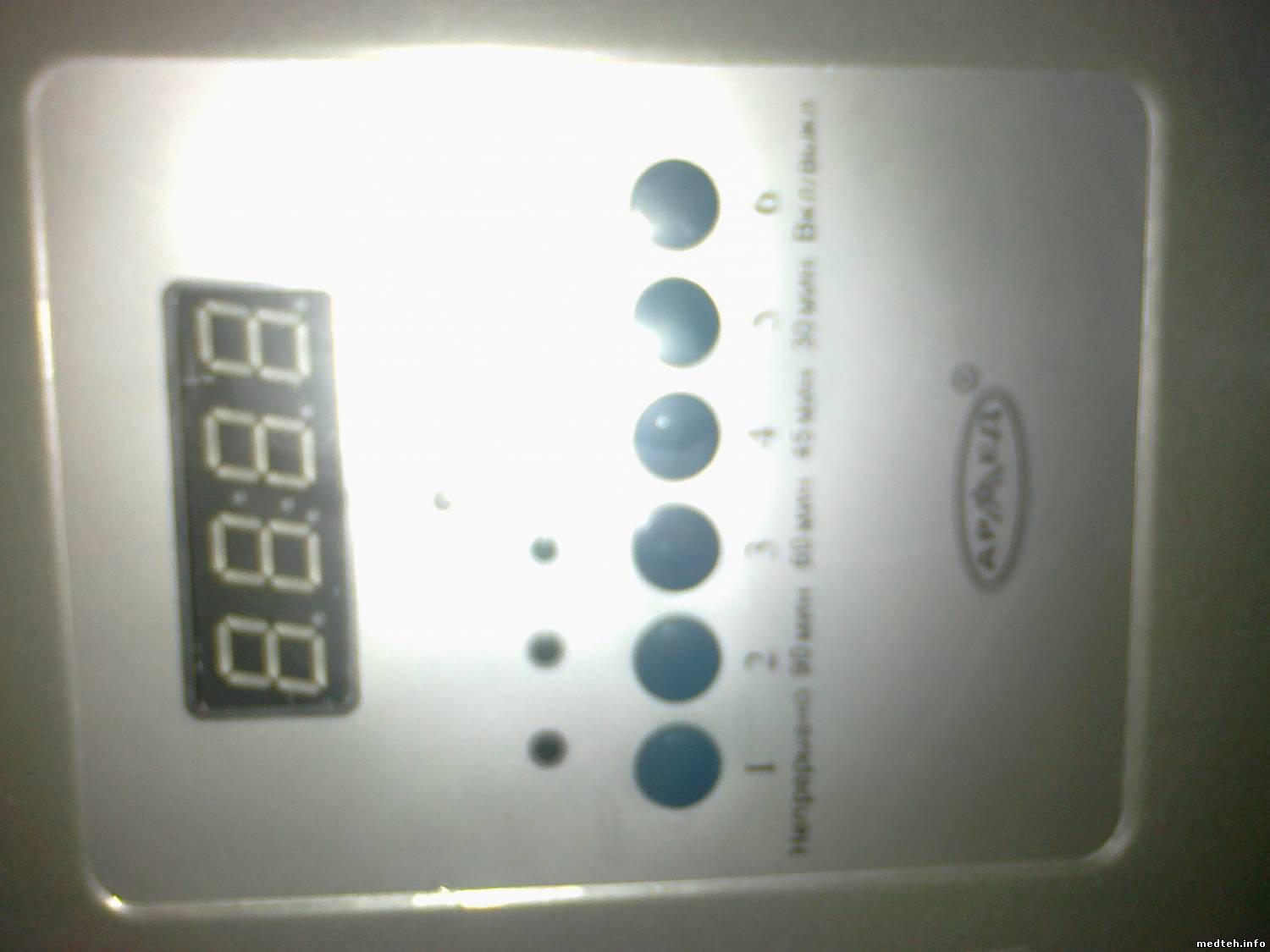

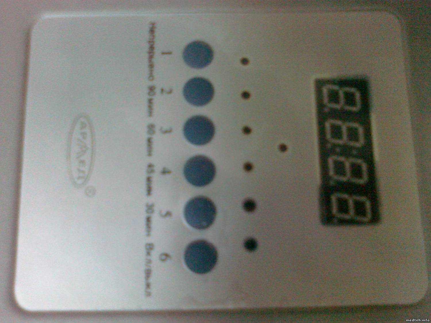

Очень надеюсь, что они будут хоть сколько нибудь информативны:

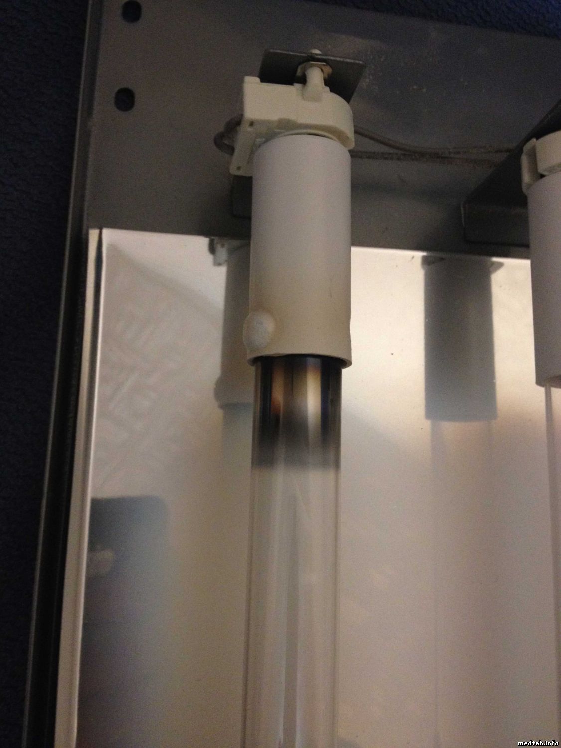

Лампу я купила новую, но после того, как я пробовала её вставлять в рециркулятор, обратила внимание, что она внутри в капельках ртути, к сожалению, не знаю была ли она изначально такая или это случилось после моих экспериментов unknown

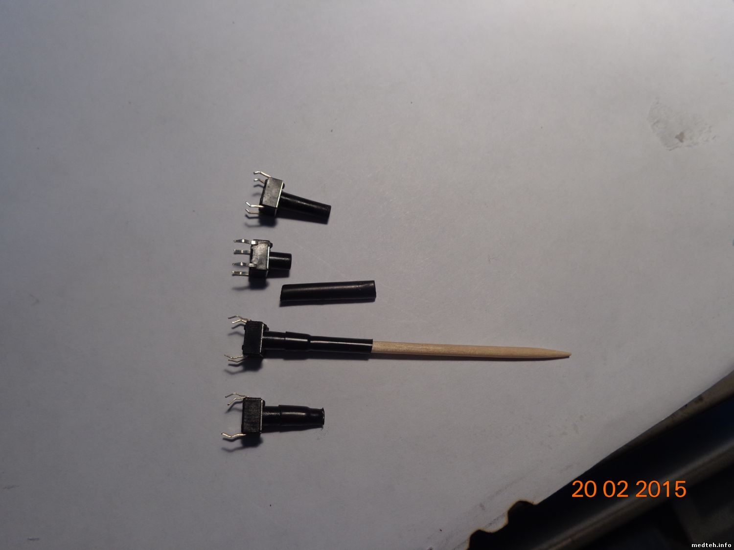

Уточняю, вроде нашёл правильный сброс:
1) Дать лампе "отстояться", чтоб разрядились кандёры;
2) При ВЫКЛЮЧЕННОМ аппарате нажать кнопки 1, 2, 6;
3) Включить аппарат, удерживая кнопки 1, 2, 6 и сразу же отпустить кнопку 6 (после отпускания кнопки 6 лампы должны загореться и заработать вентилятор, а также начнёт мигать светодиод);
4) Продолжая удерживать до 1 мин. кнопки 1 и 2, ждём обнуления. Отпускаем эти кнопки и выключаем сетевой выключатель. Как-то так.
P.S. Пригодится: с помощью термоусадки и зубочистки, удлиняем тактовую кнопку
yes так и должно быть, согласен с AleksaNdr181 а вентилятор(ы) крутятся?

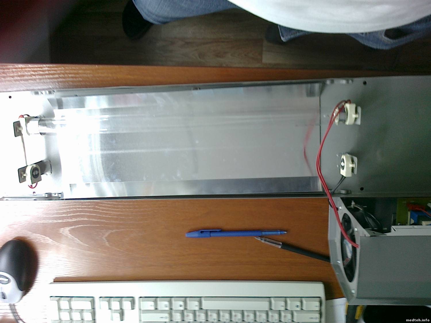

В общем, ребята, всё получилось! Лампы загорелись, когда их ставила две, и методом тыка я нашла какое положение ламп правильное(это же влияет?).
Я выключаю всё и начинаю собирать всё это чудо, но на полпути лампы не горят! Вопрос: это может быть из-за быстрого вкл-выкл?
Далее, я начинаю опять вытаскивать лампы и проверять контакты для стартеров, все Окей!
Начинаю опять манипулировать лампами (вставлять их по всякому), в одну из манипуляцию они загораются, начинаю собирать, опять та же фигня! ...
Контакты стартера проверяла только визуально, не могу разобрать эту вешч))

Это не контакты стартера, стартеров здесь нет, это ламповая панель, куда вставляется лампа. Разбирать ее не нужно. Чтобы правильно вставить лампу поступите следующим образом: отключите облучатель от сети, вырез в белой части панели (по фото) совместите с вырезом черной части панели то же самое сделайте с другой панелью этой же лампы, в полученные направляющие СБОКУ,а не с ТОРЦА вставьте лампу и осторожно поверните ее в панельках на 90 град. Если лампа выпадает из панелей, уменьшите расстояние между противоположными панелями путем небольшого изгиба "железяк" в которых крепятся панели. Включите в сеть, ежели лампа не зажглась,путем осторожного вращения ее найдите оптимальный контакт. УФ излучение ОПАСНО для зрения! Не заметите как нахватаете "зайцев". Удачи.

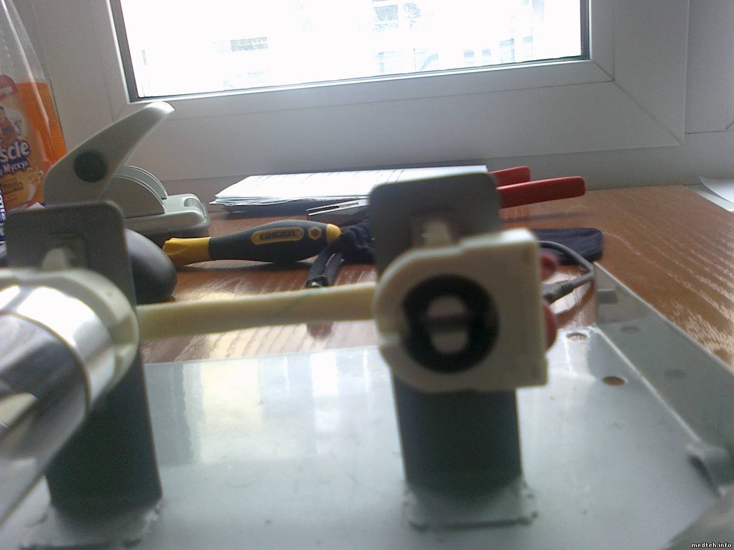

Цитата AleksaNdr181 ()
отключите облучатель от сети, вырез в белой части панели (по фото) совместите с вырезом черной части панели тоже самое сделайте с другой панелью этой же лампы, в полученные направляющие СБОКУ, а не с ТОРЦА вставьте лампу и осторожно поверните её в панельках на 90 град. Если лампа выпадает из панелей, уменьшите расстояние между противоположными панелями путем небольшого изгиба "железяк", в которых крепятся панели. Включите в сеть, ежели лампа не зажглась, путём осторожного вращения её найдите оптимальный контакт.
Все это я так и делаю!
Теперь я её собрала, но она не включается на нужном режиме (режимы: 30 мин, 90 мин ..., непрерывно), т.е. не включается на непрерывном! На 30мин включается.
Цитата matuxina ()
В общем, ребята, всё получилось! Лампы загорелись, когда их ставила две и методом тыка я нашла какое положение ламп правильное (это же влияет?)
А вот тогда включалась на непрерывном!
Короче, как я понимаю, это всё-таки из-за быстрого вкл-выкл-вкл-выкл! Думаю, с другими режимами всё будет норм!
Спасибо большое всем!

В копилку устранённых дефектов облучателя-рециркулятора CH 211–115 (выпуск 2014 г.):
При включении сетевым выключателем все индикаторы светятся и показывают наработанное время, но при нажатии кнопки «Вкл/выкл» (К6) и затем любой из кнопок режимов работы (К1 – 5) лампы не загораются, и не крутится вентилятор.
После проверки напряжений (плата DMB – 20121210A) на рабочих контактах реле подачи переменного 220V на схему питания ламп и +12V на рабочих контактах реле включения вентилятора установлена причина: - на плате DMB – 20121212A неисправна кнопка К6 (Вкл/выкл), /а заодно с ней заменена и кнопка К5./
Рабочая информация: В схеме используется контроллер CF 775 – 04/P (специальная экономичная версия семейства 16C57 | PIC16C57C – 04/P|) - для обнуления его соединённые вместе ножки 3,4,5 кратковременно кнопкой (сброса) соединяются с ножкой 18.
matuxinaДата: Суббота, 14.Фев.2015, 10:56 | Сообщение # 33
У вас сообщений: 75
недоинженер
Т
Цитата creyt ()
Осцилограф, скайп, веб-камера есть?
На работе всего этого нет((( Дома есть всё, кроме осцилографа.

... контакты кнопок закисляются, на них осаживается пыль - дефект распространенный.
В "дебри" не лез, и так видно - светодиод не загорается.
По началу менял тактовые кнопки, затем, если не "продавлены" пшикал "Контакт-61" и расщёлкивал ... Этого вполне оказалось достаточным ...
matuxinaДата: Суббота, 14.Фев.2015, 10:56 | Сообщение # 35
У вас сообщений: 75
недоинженер
Т
Просто я думаю, если так этими лампами пользоваться, в смысле постоянно вместо одного вкл-выкл раза 2-3, то долго они не протянут, к тому же производство Китай...
creytДата: Суббота, 14.Фев.2015, 10:56 | Сообщение # 36
У вас сообщений: 546
Кузня
Ну тогда могу посоветовать разобрать и контакты кнопок промыть-почистить, если не разборные - поменять.
А без осцила при таких глюках в микроконтролерной системе делать нечего, если только менять всё подряд и то стоит ли, при цене железки 2-3 килорублей.
у меня все диоды болят
matuxinaДата: Суббота, 14.Фев.2015, 10:56 | Сообщение # 37
У вас сообщений: 75
недоинженер
Т
Quote (creyt)
Кнопка то срабатывает, т.к. при ее нажатии кулер начинает работать, который воздух прогоняет. Я тоже подумала, что дело в микроэлектронике...
Спасибо большое!

Уважаемые медтехники, есть кто-нибудь из СПб, кто может починить мне лампу Армед?
Ситуация следующая: взяла лампу у знакомой, но до дома не донесла ... Вместе с лампой рухнула у подъезда ...
Включила её, светится 3 сек, потом вырубается, и на дисплее вместо цифр палочки ((( сейчас её разобрала, всё, вроде, на месте, но отошёл толстый бело-зеленый проводок с клеммой ... Может проблема в нём? ...
Заранее спасибо!
STarasДата: Суббота, 14.Фев.2015, 10:56 | Сообщение # 40
Ровно
Quote (matuxina)
- озвучь названия микросхем, на фотках то не видно.
