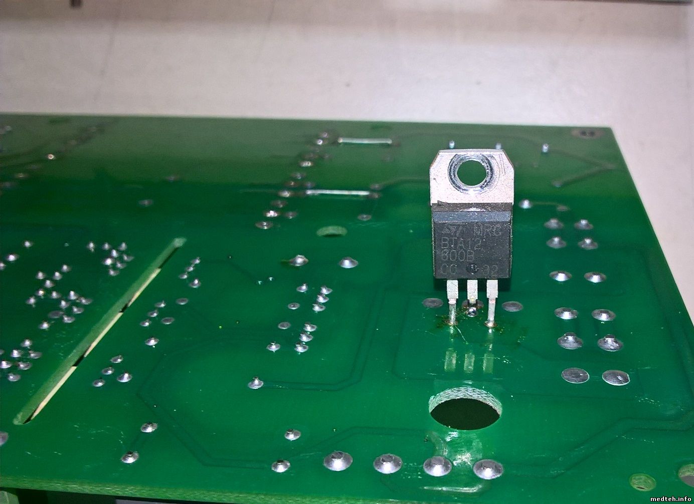

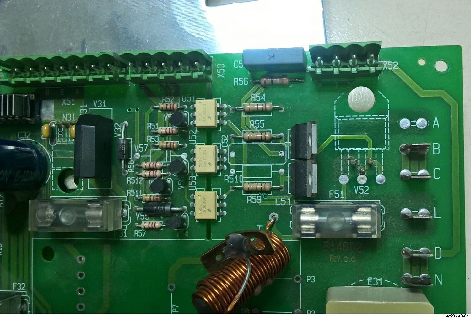

NNДата: Вторник, 25.Июл.2017, 23:05 | Сообщение # 18
Феодосия
Сгорел элемент на плате V52. Может кто знает параметры. Или схема есть у кого ?
Заранее благодарен.
ad822Дата: Понедельник, 31.Июл.2017, 08:11 | Сообщение # 19
У вас сообщений: 32
N
BTA12-600B Симистор
