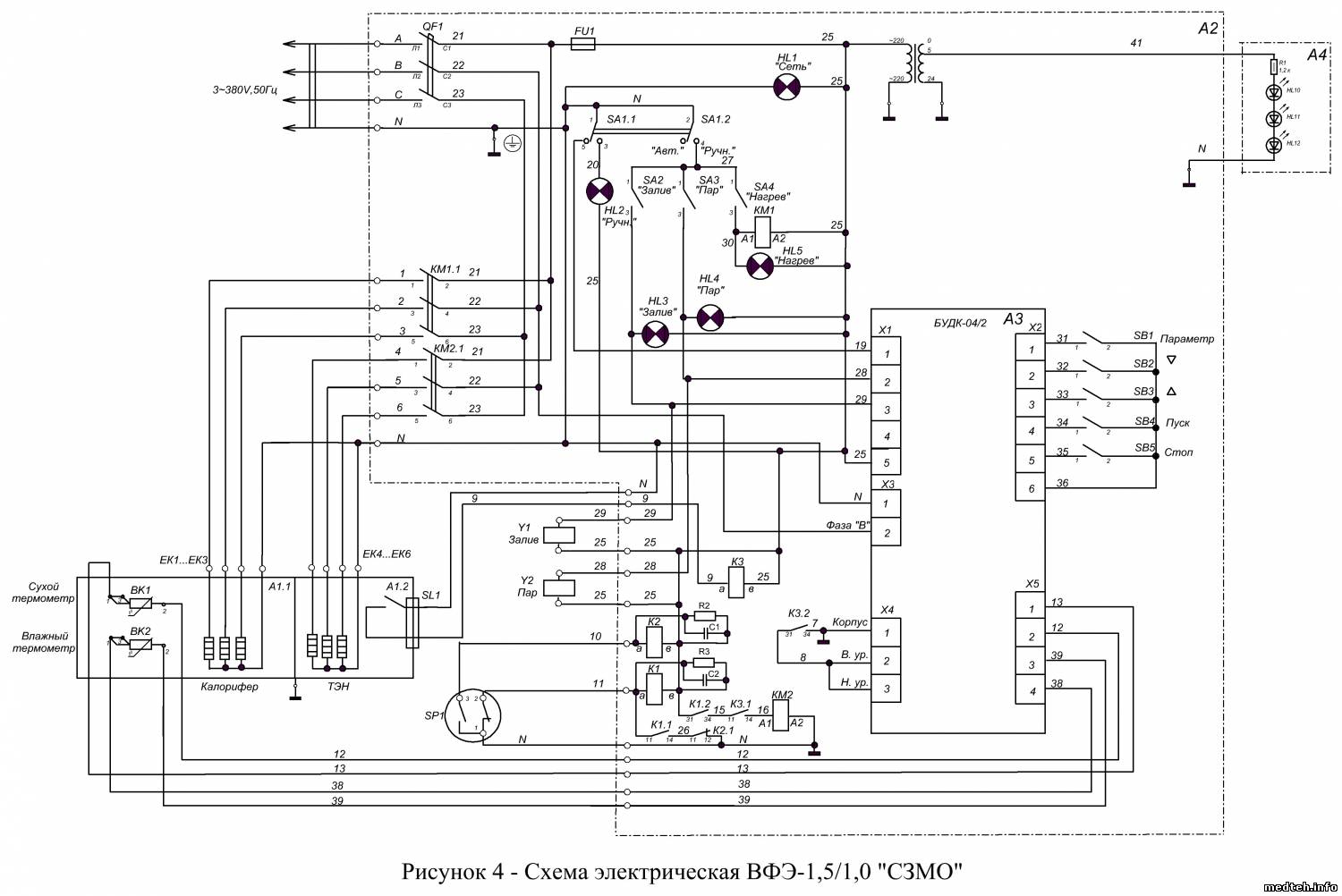

Добрый день. Возможно ли подключить дезинфекционную камеру ВФЭ-1,5/1,0 работающую от 380В на 220В? Т.е. до автомата подходит одна фаза и с помощью перемычек раскидывается на три полюса автомата. Электрическая схема приведена ниже. Мощность 1-го ТЭНа 2кВт, мощность 1-го ТЭНа калорифера 0,5кВт, т.е. суммарная 7,5кВт

В принципе можно, Но: 1. потребляемый ток будет около 40А. Выдержит ли проводка? Нейтральный провод N (и в самом аппарате) тоже должен соответствовать току. 2. Надо посмотреть схему блока управления, т.к. на него поступают (для чего?) фазы А и В и нейтраль.

Это значит сечение нейтрального проводника только поменять от клеммной колодки до ТЭНов. По поводу блока управления, там просто разделенное питание для питания самого БУ и каммутируемых эл/м клапанов.
