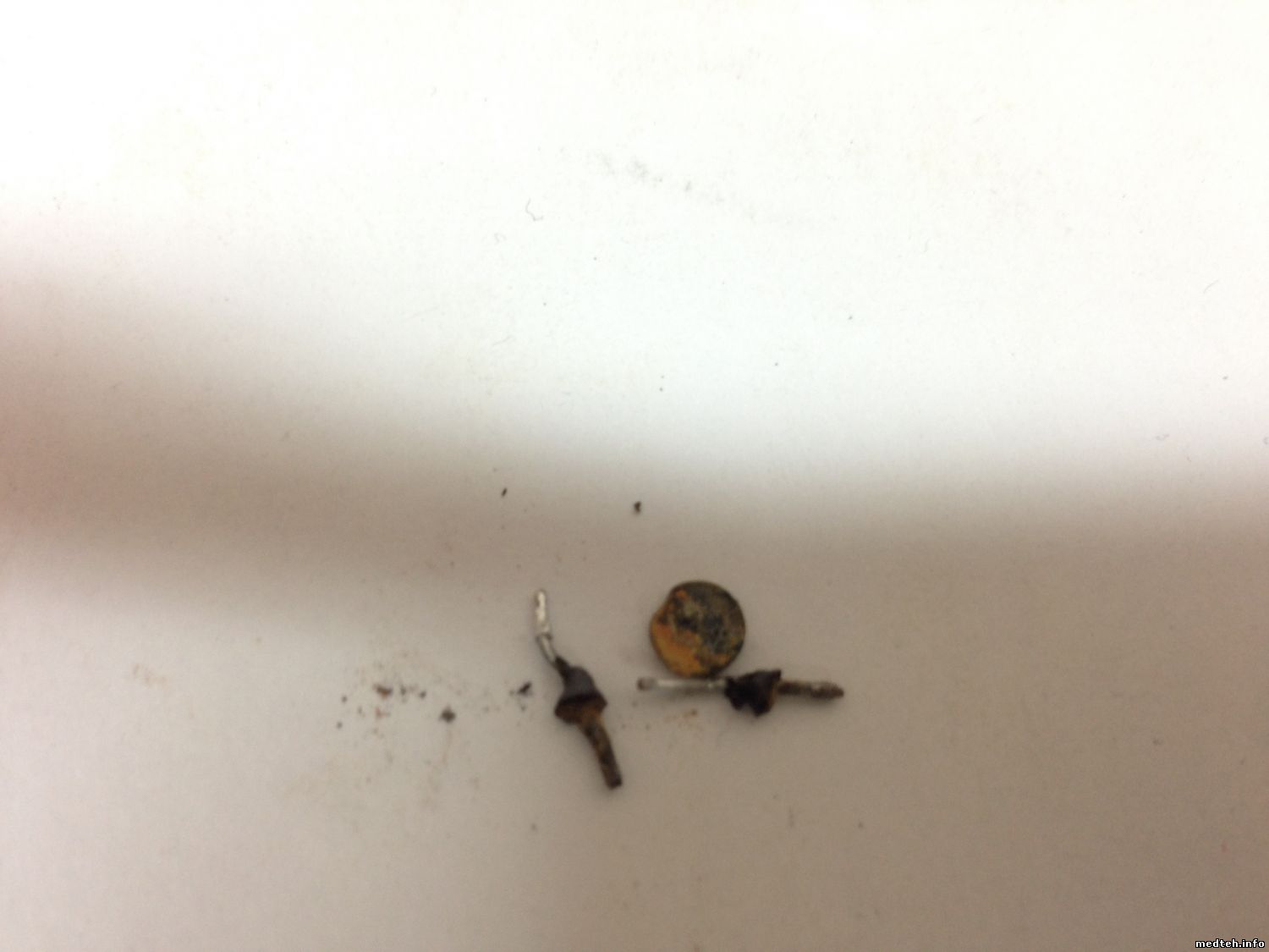

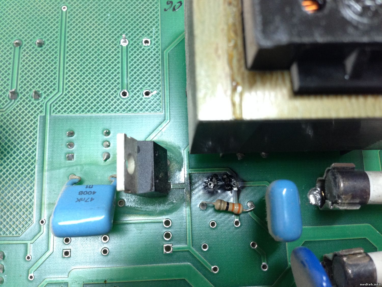

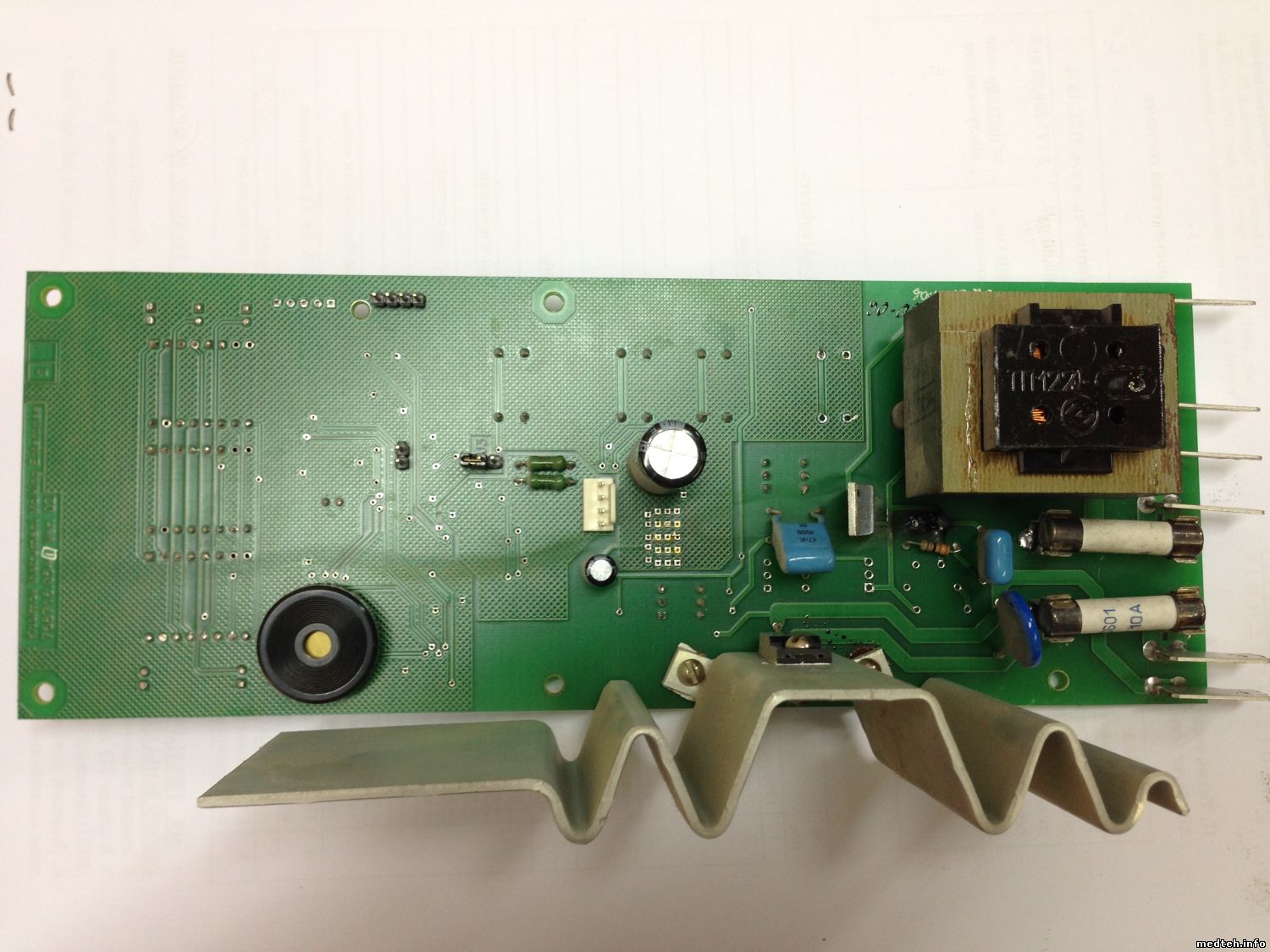

На плате управления КИУС 687281.068 сгорели 2 резистора. Господа. помогите найти спецификацию. На заводском сайте схемы выложены, а спецификации на них нет.

В общем разобрался!
Привезли ещё один шкаф с похожим дефектом, а там на плате всё цело.
А у первого после гарантийного ремонта не пропаяна нога семистора. Из-за этого и сгорели резисторы 330 Ом и 360 Ом. Я потом проверял, при отключённой ноге управления, горят милые.
Всем спасибо!
evgenvsДата: Среда, 10.Ноя.2010, 12:46 | Сообщение # 11
казань
Кстати, при отключённой "ноге" управления симистора, резисторы горят не только у касимовских шкафов, но и у смоленских тоже, хотя схемы управления различаются.
